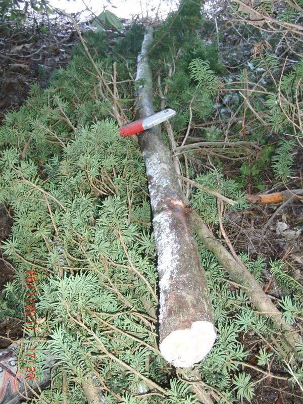

hab mir heute schnell im Garten meines Schwaagers ein Wacholder abgesägt.
(Denke das ist Wacholder ::) ??? ) Nachtrag: Das ist Eibe.
Links der Wacholder, rechts ´ne Eibe.<br />Sehr ähnlich oder?
Sehr ähnlich oder?
Bisher habe ich ja nur einen vielversprechenden Holunder- Stave. Und falls dieser meint doch nicht so "vielversprechend"
zu sein, habe ich Reserve.
Werde den also auch schnelltrocknen, und mal sehen, vielleicht schaffe ich ja sogar 2 Bogen zu bauen.
Schlechtes Foto- aber konnte vor Ort auch nich mehr sehen
1,9m lang; 1,6m bis zur Astgabel; 8cm Durchmesser am Zopfende

Links der Wacholder, rechts ´ne Eibe. Sehr ähnlich oder?
Sehr ähnlich, ja. Zu ähnlich, findest Du nicht auch? ;)

@Morten Wacholder dürft das keiner sein, es gibt Wacholder mit Nadeln diese sind je nach Art zwischen 0,5 und 2cm lang
und Wacholder mit Schuppen (chinesischer Wacholder)
Im englischen Sprachgebrauch werden verschiedene Wacholder auch gern als "cedar" bezeichnet "virginia red cedar" zb. ist ein Wacholder.
Die Nadeln die man am Bild auf deinen Bildern sieht sind bei beiden Stämmen keine Wacholder Nadeln
Zuletzt geändert von Chirion am 27.01.2011, 11:48, insgesamt 5-mal geändert.

Ich finde auch, dass es einfach zu ähnlich ist. Ne, das sind beides Eiben, Wacholder sehen anders aus. Aber Eibe ist ein gutes Holz, das kann schon noch ein Bogen werden.

Bei 8cm Durchmesser hat die 'Eibe' aber mit Sicherheit 'nen dunklen Kern. Die Rinde spricht gegen Eibe, wobei der Habitus und die gezeigten Nadeln für Eibe sprechen.
Wacholder isses auf keinen Fall, das steht schonmal.
@Morten
Hast mal bitte ein Bild vom Anschnitt?
