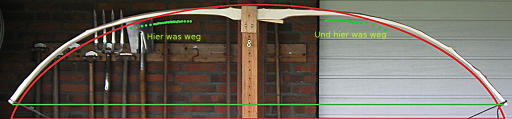

Ein Schritt zurück
Ich bin jetzt bei 23Zoll und 40#
Sieht so aus:
Der linke WA (oben) hat sich schon ordentlich verbessert, aber es reicht noch nicht. Aber bis 30" ist es ja noch ein Stück hin ;)
So langsam stell sich ein klein wenig Set ein. Bleibt aber völlig im Rahmen. Wenn sich der Tiller noch ein wenig verbessert werde ich bei 24" dann auf etwa 13cm Standhöhe gehen. Da dürfte sich die Schwachstelle im linken WA dann nochmal wieder etwas stärker zeigen *seufz*
Bei 26" bekommt er dann seine endgültige Standhöhe von 15-16cm, je nachdem...

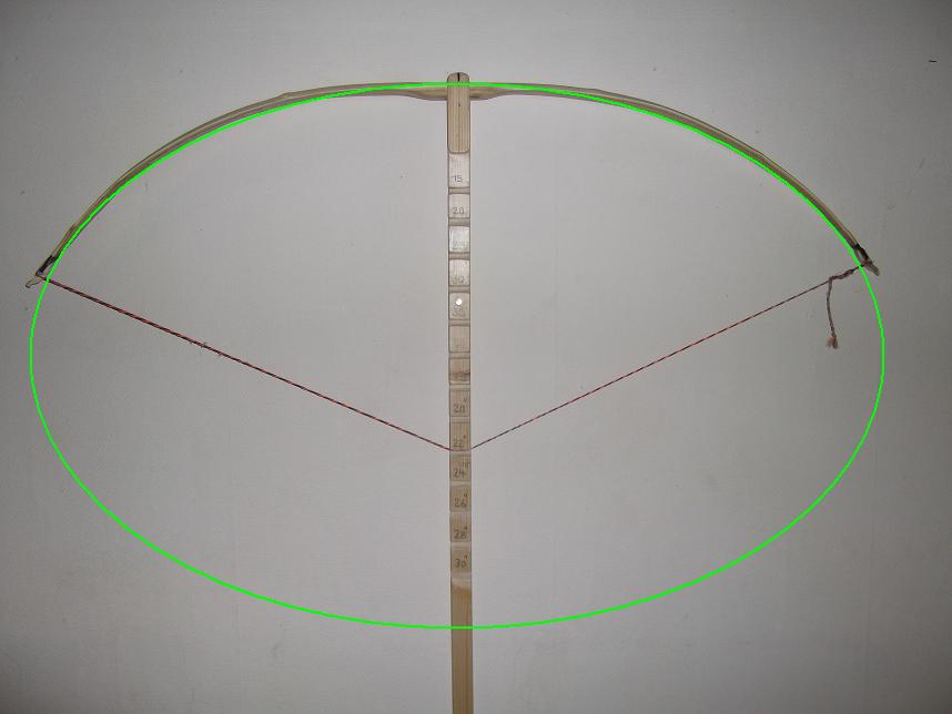

Sodele...meine Robine is auch soweit fertig. Hat erstaunlich gut geklappt mit dem Trocknen
Vom zweiten Tag an im beheitzten Raum, die letzten Tage auf der Heitzung..und immer reflex
aufgespannt. Keine Risse. Allerdings hab ich die Wurfarme von Anfang an auch schon recht
dünn vorgearbeitet.

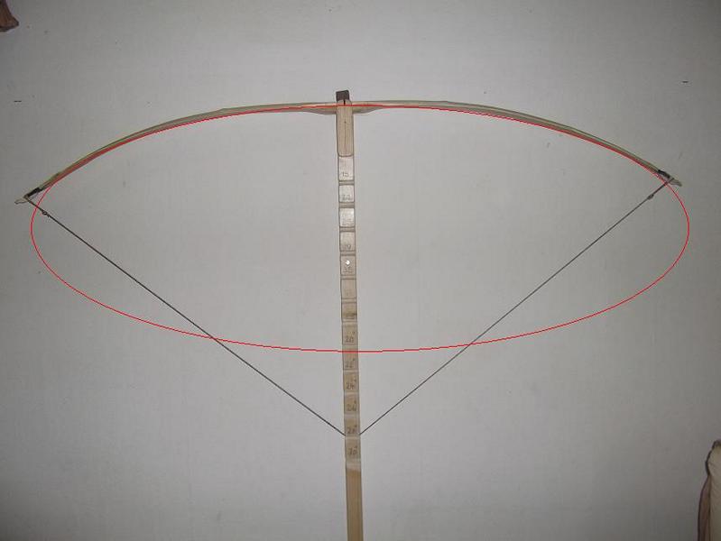

Mal vorab die Daten : N/N 148 cm , 40# bei 24"Auszug , grösste Wurfarmbreite 4,8cm
Hier mal zwei Bilder vom Tiller, die Ellipse hab ich zu meiner eigenen Kontrolle reingelegt.
Der Reflex hat sich beim Tillern fast egalisiert, noch 1/2 Zoll ist geblieben..kein Set.
Werd jetzt den Bogen mal vorsichtig einschiessen und dann mit dem Finish beginnen.
hunter
Beginn Tiller
Beginn Tiller
denke den Tiller kann ich so lassen

Hunter das sieht gut aus !
