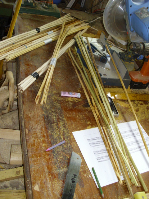

Gestern war ich mal Material einkaufen im hiesigen shop .
Eine Tüte voll Federn volle Länge und neue Spitzen .
Nun kommt ein Satz Wildrosenpfeile dran , die Felsenbirne und Hartriegel.
Die Rosenschäfte erscheinen mir sehr fest , gestern habe ich noch die Schäfte entrindet welche ich im Herbst / Winter geerntet habe .- Die müssen nun noch etwas nachtrocknen , 4 Schäfte sind allerdings schon so gut wie fertig .
Gruß acker

- acker
- Beiträge: 10951
Re: Vom Schößling zum Pfeil
Bin ja schon dabei
Die Rosenschäfte werden eine Holzeinlage benötigen, heißt der Markkanal wird aufgebohrt und je an den Enden des Schaftes ein passender Holzdübel gesetzt .

- acker
- Beiträge: 10951
Ich habe nun aus den Rosenschößlingen 18 Schäfte gespint , abgelängt und grob geschliffen.
Die Schäfte liegen alle im Bereich von 45# - 55 # ( zur Zeit )
6 Rosenschäfte wurden vorbereitet zum Befiedern, je 2 mal 45 # ( 23 - 25 g ) , 50# ( 30 , 33 g ) und 55 # (34 , 35 g )
Die Schäfte sind ganz schön schwer

- acker
- Beiträge: 10951
Die ersten 6 aus Hartriegel sind fertig .
Die sind schon recht schwer für den spine den sie haben , legt man sie nicht akkurat weg , dann verziehen sie sich .
Die Rosenschäfte sind sehr Hart im Holz , allerdings auch sehr schwer sehen dafür aber schon origenell aus

- acker
- Beiträge: 10951
Ron, schau dir mal die Schößlinge genauer an, die sind alles andere als grade und das liegt nicht am Regal
Heißt soviel wie , die liegen nach dem Schneiden da rum bis sie trocken sind und weiterverarbeitet werden .
Ganz oben im Regla, die schwarzen Schößlinge sind Black Cherry . Dirk war so nett und hat mir so um 200
geschickt . Die ersten Teste mit Black Cherry waren aber ernüchternd, sehr weich das Zeug und sehr sehr biegsam , aber schauen wa mal .
