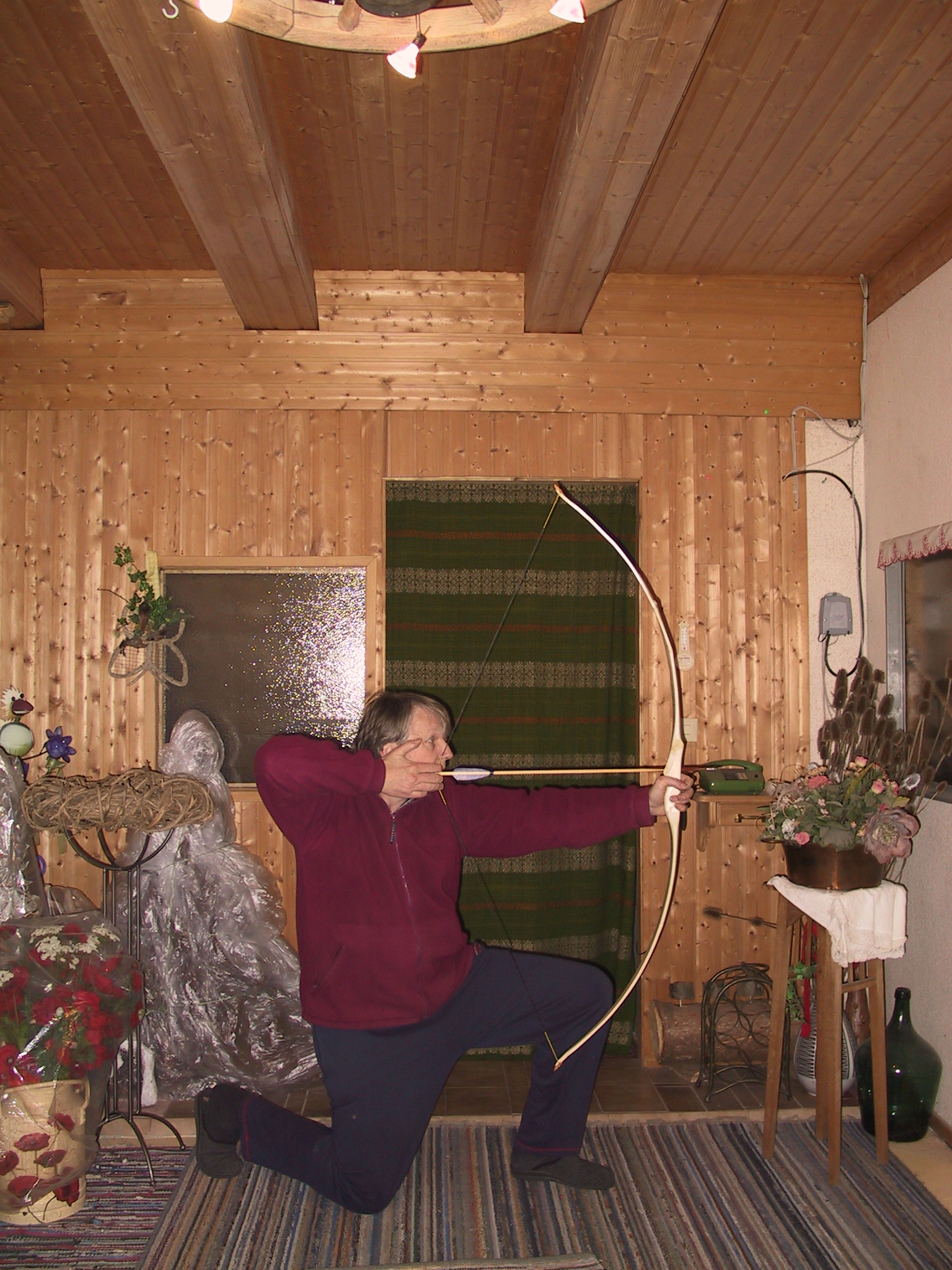

Gestern abends habe ich mich doch noch aufgerafft und endlich die Präsi-Fotos gemacht.
Bei dieser Gelegenheit möchte ich mal einen Hilferuf loslassen:
Kann mal einer einen How-To-Beitrag für
HOW TO MAKE GOOD PICTURES FROM A BOW
machen !!!
Als absoluter Fotodepp hab ich nämlich nicht die geringste Ahnung was Blenden und Blichtungszeit bewirken und bin deshalb auf ständiges Probieren angewiesen.
Noch ein paar Worte zu den Bögen
Der Holler:
... hat mich mit seinen Ast-Knubbel ziemlich genervt und so richtig trau ich diesem Holz nicht über den Weg.
Ich hab in zwar mit 38#@28" beschriftet, weil er wahrscheinlich noch was an Kraft verlieren wird, aber er hatte auf meiner Primitiv-Federwaage 19kp (= ca. 42#). Beim schießen fühlt er sich aber an wie 60 oder mehr, jedenfalls wie ein steifes Brett. Der wird sicher nicht mein Lieblingsbogen. Dafür haut er aber die Pfeile mächtig in die Zielscheibe.
Beim Finish habe ich mich diesmal mit meinen Spraydosen etwas zurückgehalten, stattdessen habe ich ihm ein Airbrush in Schlanghaut-Optik verpaßt.
Die Tips und die Pfeilauflage sind aus Pflaumenholz. Griffleder und Arrowpass stammen von einem Damenstiefel (Recycling hihi). Der Ahorn :
... ist für meine 13-jähre Tochter gedacht. Deshalb habe ich so weit runtergetiller wie es für dieses Turnier gerade noch erlaubt war. Das hat zu einem sehr leichten Bogen mit dünnen WA geführt.
Das Holz finde ich super. Es zieht und schießt sich sehr geschmeidig. Auch meine, für diesen Bogen eigentlich zu schweren, Pfeile kommen sehr schnell raus. Ob die 31#@28"(26#@26") meiner Kleinen zu viel werden, muß sich noch rausstellen. Meine Tochter war es auch, die sich einen naturbelassenen Knubbelbogen gewünscht hat. Deshalb besteht das Finish nur aus 3 Schichten Nitro-Möbellack in seidenmatt. Die Tips und die Pfeilauflage sind aus Birnenholz. Hier geht's zu den Präsentationen
Ahorn Miss Maple
Holler Black Elder

Klaus, sehr schön ! Tiller sieht bei beiden Bogen sehr gut aus !
