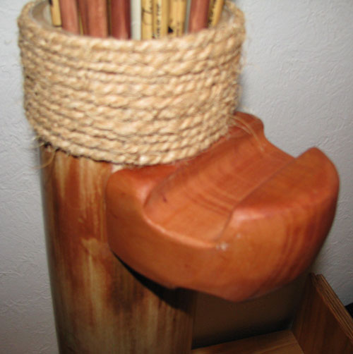

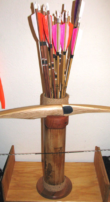

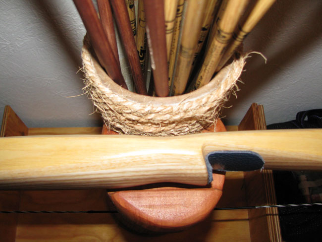

Für’s Hallentraining habe ich mir einen Pfeilständer mit Bogenauflage gebastelt. Die Bogenauflage hat oben eine Einbuchtung wo der Bogen darauf liegt – und unten eine Einbuchtung wo man bequem mit der Hand greifen kann, um den Pfeilständer herumzutragen.
Der Pfeilständer steht sehr solide da und mein Bogen liegt sehr passgenau und bequem auf der Auflage. Man muss also nicht vorsichtig sein, wenn man den Bogen drauf ablegt. Der Bogen balanciert sich schön selber aus, solang man das Griffstück des Bogens „einfach irgendwie“ auf der Bogenauflage ablegt.
Höhe: 49cm
Innendurchmesser: 8cm
Arbeitsbeschrieb:
- ein Stück Bambus nach meinen Wunschmassen bestellt.

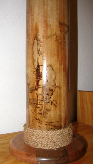

- Verunreinigungen und Unebenheiten mit kleiner Schleifmaschine vorsichtig entfernt, dabei kam ein sehr interessantes Muster zutage.
- die beiden Kanten oben und unten mit dem Bandschleifer gerade gemacht.
- Holzbrett aus verschiedenen Hölzern abgehobelt, mehr-oder-weniger rund vorgesägt, dann auf Drechselbank montiert und schön rund gemacht und fein geschliffen.
- Bambusstück auf den Kopf gestellt, weisses Stück Papier drauf gelegt und mit dem Bleistift drüber gerubbelt, so dass sich die innere Rundung absolut exakt abgezeichnet hat.
- ein Block Holz mehr-oder-weniger in die richtige Form gesägt, dann mittels Bandschleifmaschine und dutzend-fachem nachprüfen in die so-passgenau-wie-mögliche Form gebracht, so dass der Holzblock schön in den Bambusteil eingepasst werden konnte. (Wichtig! Auf Holzblock und auf unterer Bambuskante unbedingt anzeichnen, wie der Holzblock in das Rohr passt!)
- Holzblock solide mittig auf dem Holzbrett befestigen (Holzleim und von unten durch’s Holzbrett in den Block schrauben).
- Bambusrohr unten rundum mit Holzleim auspinseln (diese Holzleimsorte welche aufschäumt beim trocknen) und dann über Holzblock stülpen. Mit Schraubzwingen auf dem Holzbrett zusammenziehen. 20 Minuten trocknen lassen.
- Dann für die Bogenauflage einen kleinen Holzblock mehr-oder-weniger in die richtige Form sägen, mit der Oberfräse (kopfüber auf Tisch montiert) die Ausbuchtungen für Bogen und Finger einfräsen. Mit Bandschleifmaschine ein bisschen in Form bringen. Mit kleiner Hand-Schleifmaschine und dann noch von Hand genauer schleifen. Die innere Kante des Holzblocks muss absolut passgenau auf die äussere Bambusröhre passen, es braucht also ein bisschen Geduld, bis es wirklich gut passt. Dann mit dem Ausschäumer-Holzleim an die gewünschte Stelle leimen und mit Schraubzwingen bis zum Trocknen befestigen.
- Dann unten mit Holzleim und Schnur eine Verzierung anbringen. Trocknen lassen.
- Am Schluss zweimal ölen. Öl gut trocknen lassen.
Die Röhre ist nicht so glänzend wie sie auf den geblitzten Fotos aussieht.
Und ja, die Bogenauflage muss ich nochmals ölen. Zuerst wird dort aber noch ein Stück Leder als Schutz für den Bogen aufgeleimt.
Zum Schutz der Pfeilspitzen habe ich ein Stück Microfaserstoff (ca. 20x20cm) zusammengeknüllt und unten in die Röhre gelegt. Das Dämpft auch das Geräusch, wenn man die Pfeile in die Röhre fallen lässt.
