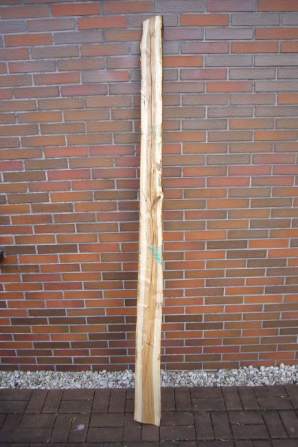

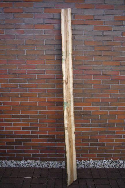

Hallo!
Habe wieder einmal eine Frage :) .
Habe einen Stamm bekommen (glaube ist Ebersche) und habe ihn gespalten. Eberesche soll bekanntlich schwer zu spalten sein, glaube ich.
Doch der Stamm spaltete sich nicht ganz genau in der Mitte sodas die eine Hälfte um ein paar cm dicker ist.
Ist es richtig sich einen Keil zu nehmen und ihn ungefähr in der Mitte einzuschlagen? Und dann mit einem zweiten Keil in den entstandenen Riss zu hauen?
Habe ich einen Stamm mit Drehwuchs erwischt (denke ein bisschen) und wenn, ist er noch geeignet?
Hoffe man kann es auf den Fotos erkennen, wenn nicht mache ich halt neue ;)!

Ich habe es so gelernt,
Einen Stamm spaltet man, indem man den ersten Keil im unteren Ende des Stammes in den Markstrahl einschlägt und zwar so, das die Keilfläche in 90° zum gewünschten Teil zeigt.
Den zweiten Keil dann von oben durch den entstandenen Spalt, den nächsten Keil von unten durch den weiterfolgenden Riss des Zweiten.
Ich würde schon sagen "Drehwuchs", aber dazu solltest du noch ein paar Photos vom Hirnholz in Flucht zum Stamm machen.
MfG
Ich würde sagen 45° Drehwuchs auf die volle Länge
Über die Holzart kann ich dir aber anhand der vorhandenen Photos nicht viel sagen, ausser ist ein Laubgehölz und höchstwahrscheinlich ein Kernholzbaum( viel. Kernreifholz). Ist einigermassen schwer zu erkennen, bitte mehr Nahaufnahmen von Borke, Hirnschnitt und Radialspaltung.

Beiträge: 22775
Hat Dank erhalten: 227 Mal
Re: Ist der noch tauglich??
Jepp, spalte immer wie der Vogel scheißt, also von der Krone zur Wurzel!
Und immer den nächsten Keil von der Anderen Seite einschlagen (Ausnahme: schwierige Stellen mit Ästen, da muss man manchmal 2 von der selben Seite machen, um die Richtung zu halten...).
Drehwuchs, ja, hat er, geht aber noch....
Nicht zu schmal bauen, damit etwas Fläche zum Gegensteuern bleibt....
...klar geht der....

Ja den bekommt man in den Griff, und eine richtig geniale Eberesche scheint's auch zu sein.

@bowarcher
Das ist ein wirklich feines Stück! Der Drehwuchs ist zwar ein wenig ärgerlich, aber noch nicht kritisch. Und du hast beim Spalten anscheinend alles richtig gemacht. Man sieht am oberen Ende den Markkanal, also hast du "intuitiv" automatisch durch den Markkanal gespalten, wie es sich gehört.
Ist das Holz schon trocken? Oder hast du es frisch vom Wegesrand ergattert?
