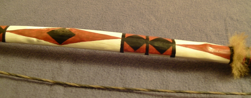

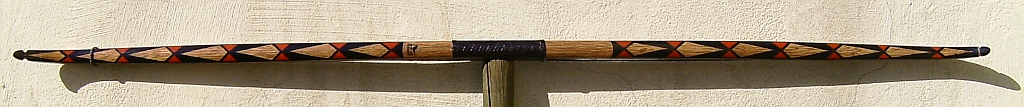

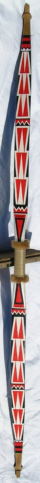

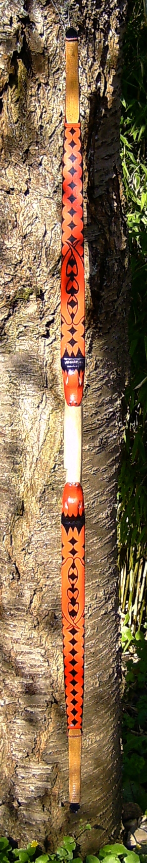

Re: Bogen bemalen/verzieren
Ich mache es immer so:
1. Klarlack (Acryl)
2. Überschleifen
3. Klarlack (Acryl)
4. Überschleifen
(...bis hier her geht es nur darum, eine Oberfläche herzustellen, auf der die Farbe nicht verläuft! Klarlack nehme ich, wenn das Holz noch sichtbar bleiben soll, für eine farbige Unterlage mische ich Pigmente in den Klarlack oder beize das Holz vorher! Im letztgenannten Fall ist die Schichtung: Beize-Anschliff-Nachbeizen-Klarlack, bevorzugt bei Rattan mache ich es so!)
5. Muster auftragen
6. Klarlack
7. Anschliff nur noch mit extrafeiner Stahlwolle
8. Klarlack.
Beispiele:
1. Klarlack (Acryl)
2. Überschleifen
3. Klarlack (Acryl)
4. Überschleifen
5. Muster auftragen
6. Klarlack
8. Klarlack.
Beispiele:
