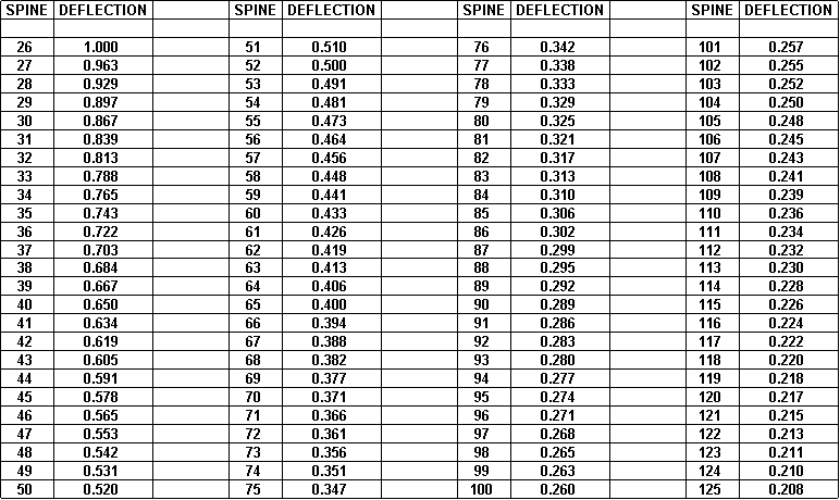

Sodele, hier mal die Umrechnungstabelle, wie versprochen.
Der Spine für die Karbonis nennt sich Defelction
Deflection ist der Spine der Karbonis.

Genni das ist keine Umrechnungstabelle für Carbone!
Das ist die Tabelle für den Holzspine. ;) Sie gibt nur die Durchbiegung der Holzpfeile bei 26" und 2# Gewicht an. ;D

Oh, ich dachte die Deflection gebe quasi den Spine von Karbonis an?
Danke für den Hinweis.

Das ist ja das Kreuz mit den Spinewerten bei Pfeilen.
Bei Holzpfeilen wird der Spinewert einfach gemessen und umgerechnet in einen Wert und mit Pfund (#) bezeichnet.
Bei Carbonis wird auch die Durchbiegung (Deflection) gemessen und direkt angegeben, aber ohne die da vor gehörende 0, also wenn der Schaft mit 0,500 Zoll Durchbiegung gemessen wird, ist es ein 500'ter Schaft. Um das aber etwas komplizierter zu machen, wird die Durchbiegung bei Carbon nicht bei 26" und 2# gemessen, wie bei Holzschäften, sondern bei 28" und mit 1,94 Pound gewicht! ::) Das führt dann natürlich zu anderen Durchbiegungen wie bei Holzpfeilen. >:(
Dazu kommt dann noch das es bei Carbon noch zu Abweichungen im dynamischen Spine kommen kann, das heißt das es auf die Herstellungsweise des Schaftes ankommt. Wenn Du vier verschiedene Schäfte aus Carbon mit 500'ter Deflection hast kann es sein das jeder dynamisch anders reagiert und auch anders abgestimmt werden muß. Das liegt dann am Schaftdurchmesser und der Art, wie die Carbonfasern verlegt werden. ::)
Ein Holzpfeil der mit 0,500 Zoll Durchbiegung gemessen wird hat einen Spine von 26 / 0,5 = 52 #, wird ein Carbonpfeil mit 0,500 Durchbiegung gemessen dann hat er einen "Holzspine" von ca. 63#. Der Umrechnungsfactor beträgt 1,2115 von Holzspine zu Carbonspine. Aber das ist eben nur der statische Spine, dynamisch reagieren Holz und Carbone unterschiedlich und deshalb kann man Holz und Carbon nicht eins zu eins vergleichen. ;)
