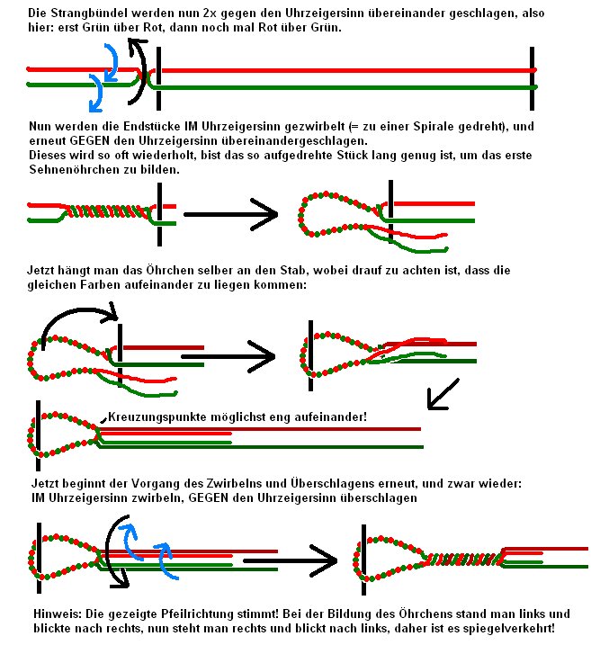

Also heute habe ich mein Päckchen mit 2 Dacron B50, Mittelwicklungsgarn und Wachs zugestellt bekommen und habe mich gleich über den Sehnenbau informiert, nun habe ich das Problem das ich nur eine Englische Anleitung gefunden habe von Hand die Bogensehne zu machen ich habe mir je vier Stränge zurechtgeschnitten und bin bis zum Punkt gekommen das erste Öhrchen zu machen aber wenn ich versuche die Stränge zusammenzudrehen wie es der Typ im Video macht öffnen sie sich die Stränge wieder und sind wieder auseinander dasselbe passiert beim Öhrchen sozusagen werden die Stränge nicht "eins" kann mir jemand ein paar Tipps geben? Wäre sehr dankbar ;)
Hier ist noch das Video http://www.youtube.com/watch?v=XwX4Q22D978

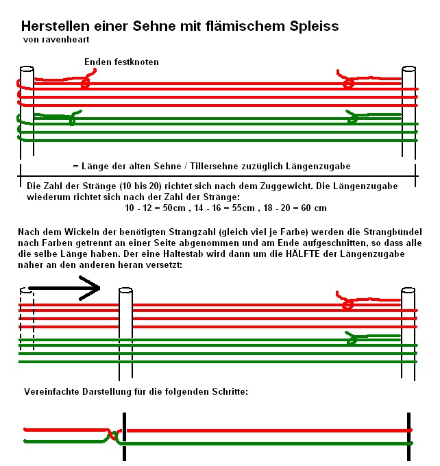

Moin,
mir hat diese Anleitung (5 Vids) sehr geholfen, gut finde ich auch die Anleitung von Simeoni.
Marc

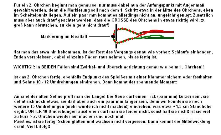

Beitrag von angus »
Hallo, hier ist ein Link zur Anleitung von trinitatis. http://www.youtube.com/watch?v=Lnn1aIZRb5w
Danach habe ich es mir auch draufgeschafft. Allerdings wird hier mit Hilfe eines Sehnenbrettes gearbeitet. Die Bohranleitung eines Sehenbrettes findest Du aber auch hier über die Suchfunktion. Mit einem solchen Brettl geht das Sehnenmachen wunderbar und genau. Endlossehnen kann man auch mit zweien im korrekten Abstand eingeschlagenen Nägeln machen.

Also vielen dank für die Anleitungen aber habe noch kein Sehnenbrett :) und noch keine spezifischen Werkzeuge für Sehnenbau gibts da vielleicht ein Trick ohne Sehnenbrett und Hilfsmittel die Sehne zu machen also sozusagen von Hand "knöpfen"? Aber die Anleitungen sehen sehr ausführlich aus echt fettes Kompliment. Möchte eben heute noch eine Sehne fertig bringen wenns geht, dann kann ich mich morgen an den Bau eines Sehnenbrettes machen.

Beitrag von Pyromir »
Du benötigst für des Raben Anleitung kein Sehnenbrett. Ne olle Planke mit zwei Schrauben im richtigen Abstand oder zwei kleine Schraubzwingen die im richtigen Abstand quasi irgendwo befestigt werden, irgendwie sowas und *ZACK* feddisch.

Habasch: Sach ma - Willste oder willste nich?
Sei doch so gut und lass Dir nicht alles ran tragen und denk selber nach! Ein bisschen Fantasie, Zweckentfremdung der vorhandenen Mittel und schwupps wird aus dem Küchentisch mit zwei Schraubzwingen ein Sehnenbrett. Meine ersten Sehnen habe ich am Bücherregal mit einer Leimzwinge und einer Schraubzwinge gemacht. Waren nicht die Besten, haben aber funktioniert. Beim Bogenschießen musst Du auch selber schießen!

Beitrag von creischn »
oder einfach 2 nägel/schrauben in ne bierbank oder einfach in die Wand kloppen. Machste beim Bilderaufhängen ja auch ;)

Beitrag von Habasch »
@ Markus Ich habe ja gefragt wie man am besten Sehnen von Hand macht da ich nicht genau weiss wie man einen Flämischen Spleiss macht z.B das der Rest nach dem Öhrchen "eins" mit der Sehne wird.Und da ich die Technik noch nicht ganz verstanden habe deshalb wollte ich hier fragen...
Ich habe es jetzt fertig gebracht eine Bogensehne zu erstellen vielen dank für eure netten Links und Tipps :)
