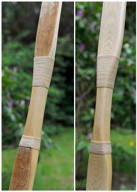

Griffbereich mit Wicklungen

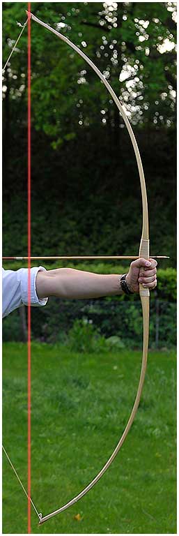

Ein echtes Auszugsbild kommt dann noch, wenn ich jemanden gefunden habe, der mich fotografiert … :)

So, hier das versprochene Auszugsbild:

Ist Dir doch mal ein schöner Selfbogen gelungen Niels. :D
Aber schlag mich, ich glaube der untere WA biegt sich "runder" besonders vor dem Tip, ist der WA wirklich stärker oder schneller?

Der untere Wurfarm kommt etwas stärker aus dem Setback (ein echter Reflex ist es ja nicht), daher sieht es aus, als ob er sich griffnah weniger biegt. Im Vollauszug liegt der untere Wurfarm aber doch deutlich vor dem oberen (s. Bild), also: Ja, ich denke der untere Wurfarm ist schneller als der obere :)
