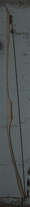

vor einigen Tagen fiel mir ein kurzes, trockenes Stück Eberesche vor die Füße an dem ich mal wieder was versuchen wollte.
Auf Spleißen hatte ich keine Lust, also dacht ich mir, lass es doch einfach so lang wie´s ist und mach was Kleines draus.
Die Form ansich ist fertig und nun haperts am Tiller.
Da bräuchte ich Euren fachmännischen Rat.
Zum Design und den Maßen:
Länge N2N 1230mm
Breite der Wurfarme: 32mm
Breite der Tips: 9mm
Angestrebtes Zuggewicht: mir wurscht, mal sehen was dabei raus kommt
Jetzt kommen die Bilderchen:

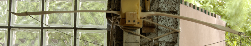

Probleme macht mir vor allem der untere Wurfarm, der leicht deflex ist und noch dazu diesen Hubbel direkt nach dem Griff hat.
Der Obere Wurfarm müsste wohl in seiner Gesamtheit etwas mehr biegen um auf die Höhe des unteren Wurfarms zu kommen, andererseits denk ich mir, daß durch den Deflex des unteren Wurfarms der obere doch eigentlich zu der Biegung des unteren passt, oder?
Mehr Biegung in die Wurfarmmitte müsste wohl sein, oder?
Bitte helft mir. =)

Eigentlich kommt der deflexe Wurfarm für gewöhnlich nach oben. Der untere soll ja steifer bleiben, damit der Pfeil sauber rauskommt. Aber die S-Form verleitet einen Rechtsschützen natürlich, das Holz anders zu verwenden...
Wenn der Deflex unten ist, muß sich der linke, obere Wurfarm viel mehr mehr biegen als er sich normalerweise mehr biegen muß. Und in seiner Mitte tut sich noch recht wenig, da muß noch was weg würde ich sagen.
Rechts außen könnte er sich auch noch eine Ahnung mehr biegen, aber Vorsicht, die deflexe Seite auf keinen Fall mehr schwächen als unbedingt nötig!
Lg Georg
Lg Georg

Eigentlich weiß ich das auch, aber irgendwie hat beim Ausmessen und Maße anzeichnen mein Hirn grad Mittagspause gemacht.captainplanet hat geschrieben:Eigentlich kommt der deflexe Wurfarm für gewöhnlich nach oben. Der untere soll ja steifer bleiben, damit der Pfeil sauber rauskommt. Aber die S-Form verleitet einen Rechtsschützen natürlich, das Holz anders zu verwenden...
Lg Georg
Verbuchen wir es als bitteren Lernerfolg.
Also den oberen Wurfarm in der Mitte noch bearbeiten und aufs Niveau des unteren bringen. Dann sehmer weiter.
Danke Georg.
