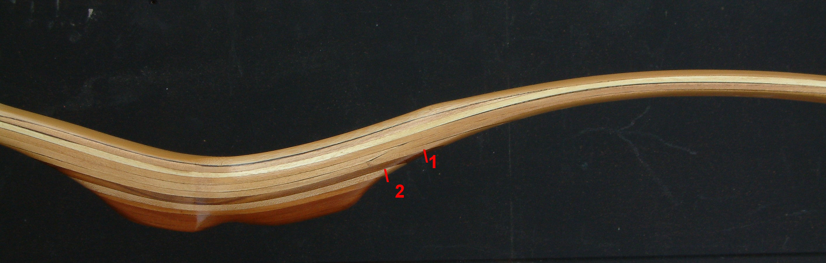

@Joachim: Ja, ich habe die Form für den ganzen Bogen gebaut, wie im Buch beschrieben. Man kann aber auch nur eine halbe Form bauen und zwar etwas über den Griff hinaus, den Bogen halbseitig fertig leimen und dann spiegeln. Das setzt aber voraus, dass man die Laminate im Griff zusammenleimt und ein Trägerlaminat über den Griff hinaus als Anschluss-Stück einbauen muss.
Klingt kompliziert, daher hier ein Bild. Also Schicht 1 über den Griff hinaus und Schicht 2 und alle weiteren darunter später nach Herausnahme aus der Form.
