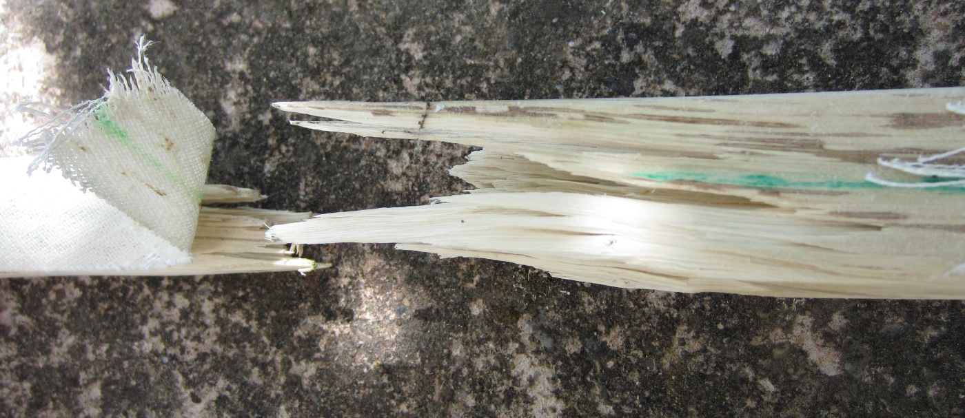

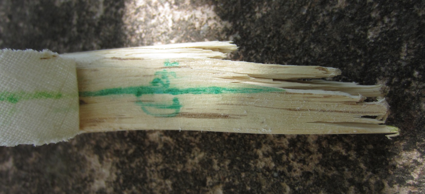

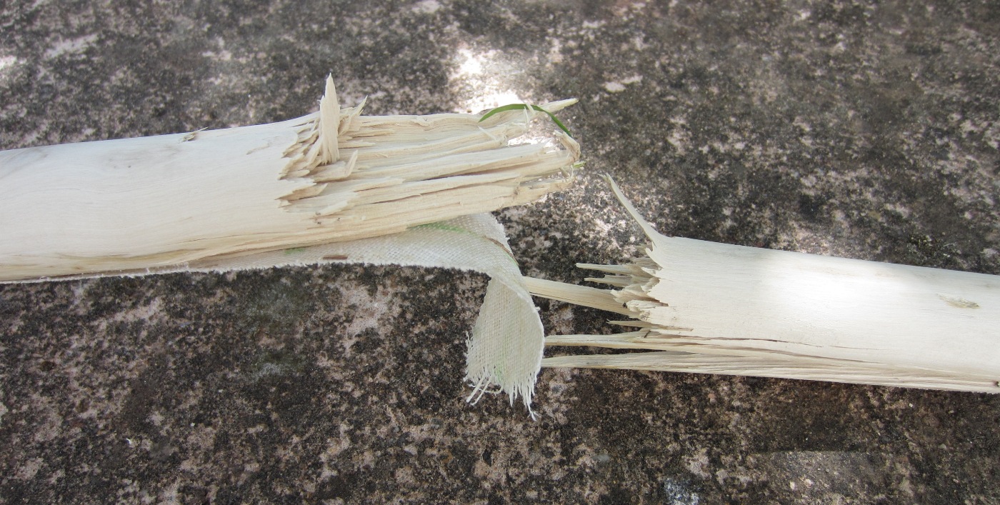

Mist, gebrochen!
Beitrag von Mandos »
Leider ist mir der Bogen heute auf dem Tiller gebrochen. Das ist das erste Mal, dass mir sowas passiert ist und ich könnt echt k*****, weil ich ewig dran gesessen habe und jetzt kaum noch Zeit habe einen anderen zu bauen.
Endlich hatte ich einen starken Bogen und mich aufs Schießen gefreut, aber nein...
Ich weiß nicht woran es gelegen hat, vielleicht war das Backing zu dünn, vielleicht das Holz einfach sche*ße.
Vielleicht könnt ihr ja was dazu sagen.

Autsch, das ist nicht schön. :(
Bei dem Backing laufen die Fasern anscheinend +/-45° zum Bogen, das ist nicht so gut! Könnte ein Grund für den Bruch gewesen sein, aber ich hab nicht so viel viel Erfahrung mit Leinen um mich da festzulegen.

skerm hat geschrieben:Autsch, das ist nicht schön. :(
Daniel
Ja, das ist mir später auch aufgefallen, dass ich damals den Streifen schräg aus dem Stoff geschnitten hatte. Das nächste Mal schneide ich so, dass die Fasern 0/180° zum Bogen liegen...
Bin froh, dass er auf dem Tiller gebrochen ist. Hätte ja auch bei den 70 Schuss Einschießen passieren können.
