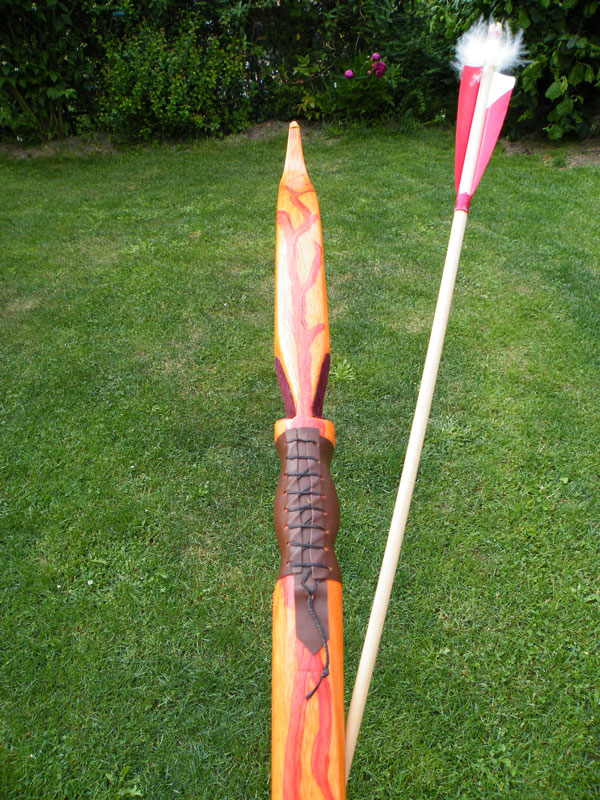

Das Griffleder
Das Griffleder

texas92
Beiträge: 87
Registriert: 21.11.2010, 21:41
Re: Bitte um Tillerhilfe
Beitrag von texas92 »
servus bayrischer spetzi... ;D O0 (gibt keinen lederhosen-smilie)
erst mal: toller bogen
doppelseitige pfeilauflage? hab ich auch noch nie gesehn.... schiesst du abwechselnd links und rechts? ???
arbeitet der griff an dieser stelle etwas mit? weil die breite ja doch extrem reduziert wurde?
mfg
Tex

Toking
Beiträge: 25
Registriert: 03.06.2010, 21:00
Beitrag von Toking »
@texas92
Das mit der doppelten Pfeilauflage habe ich gemacht, weil meine Frau auch mal testen wollte, wie es ist mit der anderen Hand zu schießen, außerdem soll der Bogen auch mal interessierten Freunden geliehen werden und da weiß ich ja noch nicht, ob links- oder rechtshänder-Bauweise benötigt wird.
der Griff biegt aber dennoch nicht mit, da an dieser Stelle die gesamte Dicke noch vorhanden ist und das reicht bei dem geringen Zuggewicht doch noch aus.
@walta
Ich hoffe mal Du hast mit Deiner Angst nicht recht und der Bogen hält, aber beim nächsten Bogen werde ich mir den Rat zu Herzen nehmen.
Danke fürs mitdenken und Tips geben.
