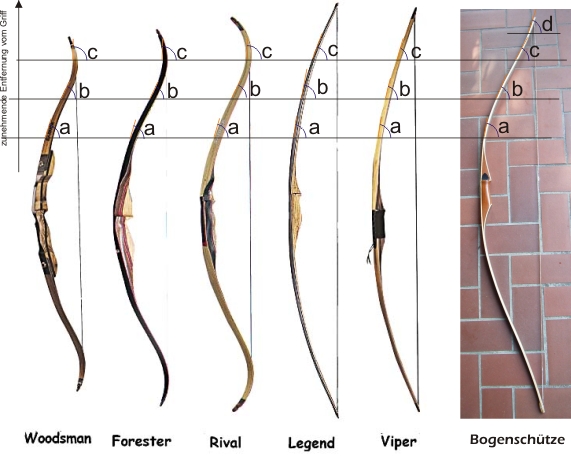

Wo ist das Problem, mal so eine Aufstellung zu machen?
Hier ein Anfang.
Die Namen sind natürlich nur Schall und Rauch und sehen je nach Firma anders aus - entscheidend ist die Bogenform ...
Woodsman = Take dowm Jagdrecurve
Forester = Einteiliger Jagdrecurve
Rival = ist einteiliger Jagdrecurve, hat aber ein eher dem Langbogen nahe stehendes Griffstück - eine Kombination, die ich nie richtig verstanden habe - welche Vorteile hat ein LB-Griffstück, wenn man doch einen Jagdrecurve schießt?
Legend & Viper = Langbogen, genauer gesagt: american flatbow; das sind die Bogen, die heute in allen weltweiten Verbänden als Langbogen/Longbow geschossen werden - sie habe allerdings nur noch wenig mit dem echten britischen Longbow zu tun.
"Bogenschütze" = "Rexbow" (die Darstellung hat mako im BSF mal gemacht, denn ich hatte nach dem Bogen gefragt; das war mein erster Bogen); diese Art von Bogen werden momentan gerne als Langbogen verkauft, womit die Leute aber für dumm verkauft werden, denn bei der IFAA und dem DFBV z.B. darf man mit diesem Bogen nicht in der Langbogenklasse starten (wegen der Recurves in den Wurfarmen) - würde diese Art Bogen als Hybridlangbogen bezeichnen.
