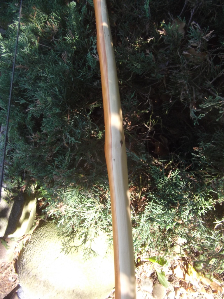

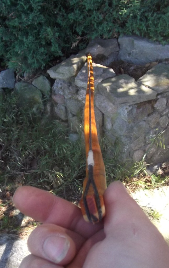

So, hab mal wieder ein bißchen an einer Eibe herumgekratzt...
Und das ist dabei herausgekommen...
Ein 1,76 m langer und etwa 34mm breiter Eibenbogen mit einigen Ästchen und Charakter-Knubbeln (hat Ähnlichkeit mit dem Ötzi- und dem Schnide-Joch Bogen, nur etwas kürzer, bzw. länger als der Schn.-J. Bg., daher auch der Name...)
Zuggewicht : gemessen 40# auf 26" (also ca. um die 43# auf 28")
Finish : Leinöl-Firnis
Detailbilder von der Sehnenlage und den Knubbeln gibts noch heute Abend...
Lob, Kritik, Anregungen, etc. wie immer gerne... :)
etb
P.S.: ...auf jeden Fall mag er SCHWERE Pfeile... :)

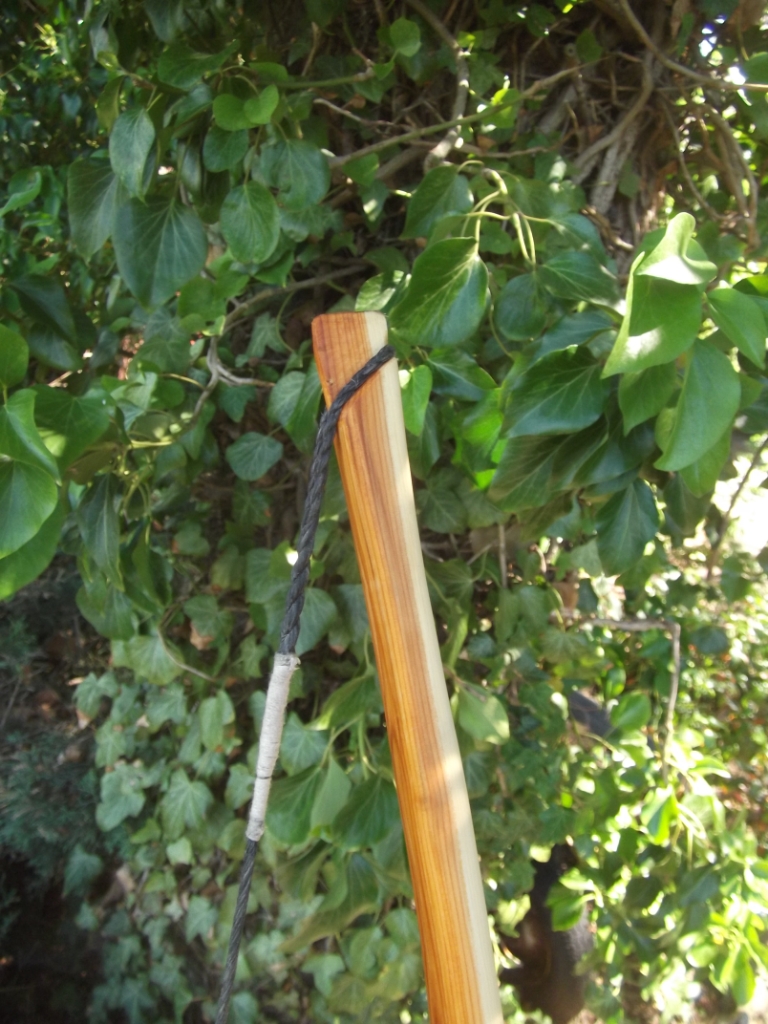

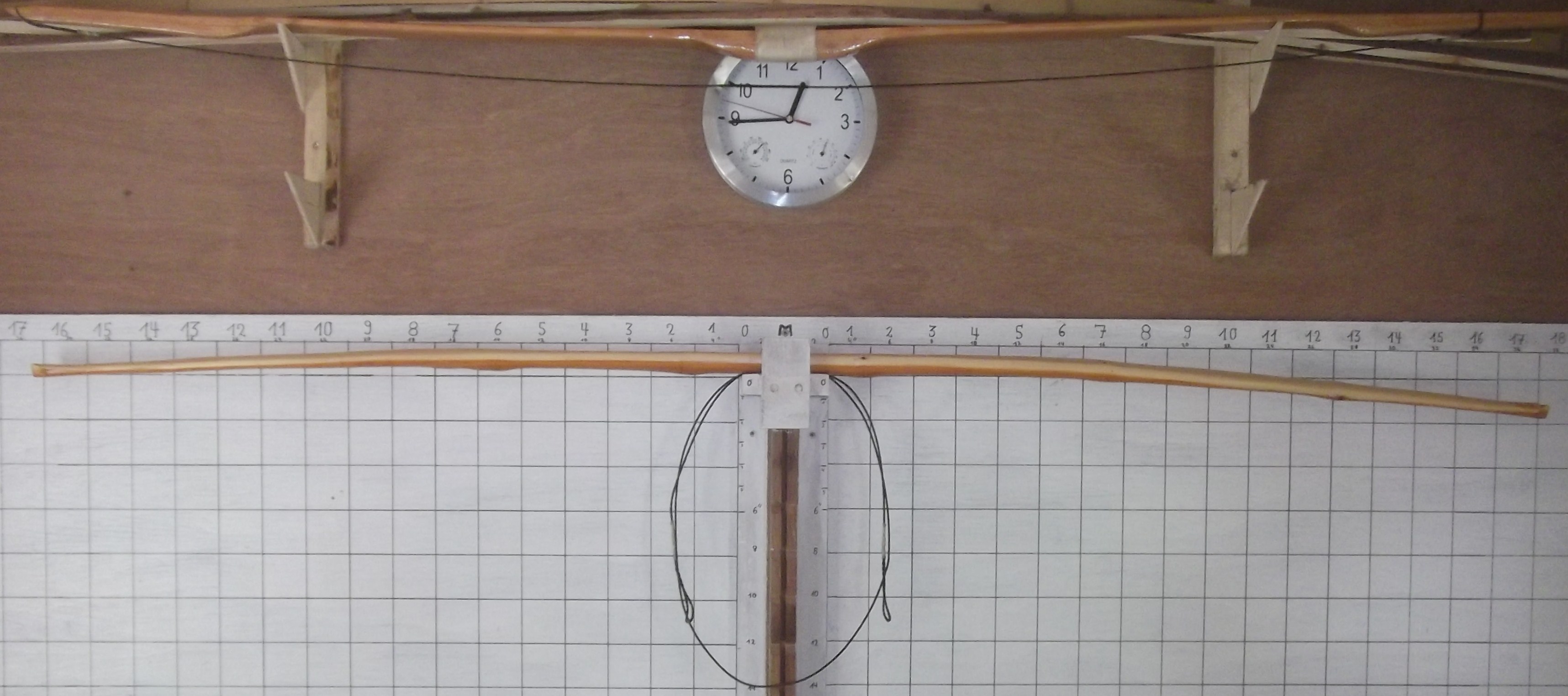

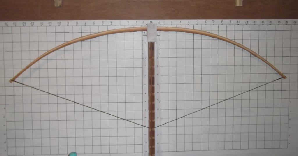

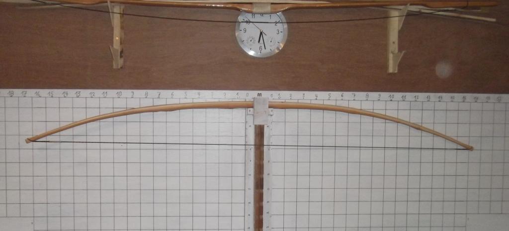

...und die restlichen Bilder...
1: Unterer WA
2: Oberer WA
3: Profil / Seitenansicht abgespannt

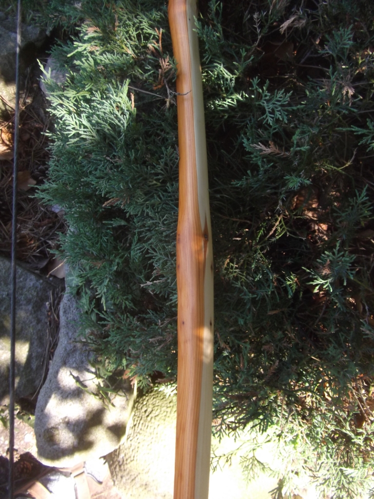

Knubbelbilder...
Die letzten beiden Bilder zeigen NICHT den Sehnenverlauf, ich hab die nur mit reingenommen, weil man da die Erhebungen und Knubbel so schön sieht...
Zuletzt geändert von eddytwobows am 03.06.2011, 15:47, insgesamt 1-mal geändert.

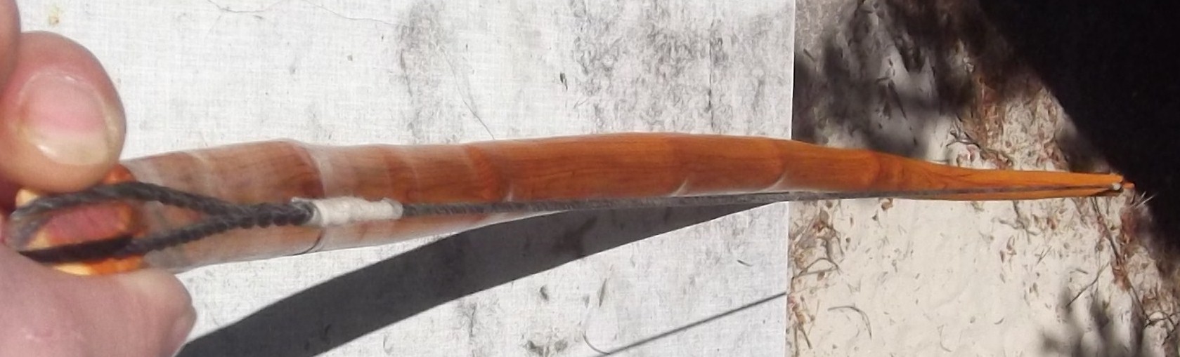

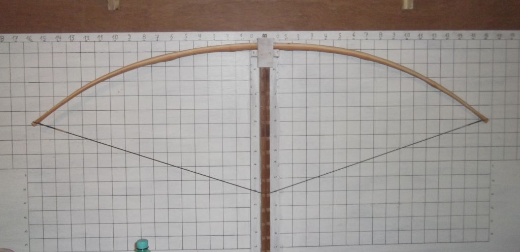

...und die letzten vier...
etb
