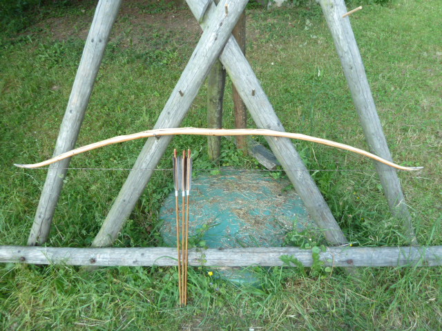

anbei ein paar Bilder von meinem ersten Eibe Selfbow. Ausgangsmaterial war eine frei stehende Garteneibe mit relativ dicken
Jahresringen, einigen Ästen und einem Stammdurchmesser von ca. 15cm. Alles in allem wohl kein absolutes Knallerholz.

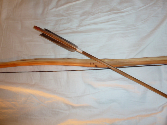

Da der spätere Bogenrücken viel Charakter hatte, habe ich das Splintholz belassen wie es war und lediglich die Rinde entfernt.

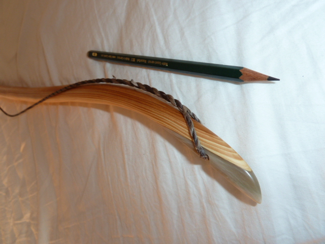

Die Stärke des Splints zum Kernholz schein ok zu sein, teilweise ist keine klare Abgrenzung zu erkennen. Die Schichten scheinen sich abzuwechseln. (siehe Nockenbilder, evtl. üblich bei Garteneibe?!)
Der Stave hatte von Beginn an einen Deflex von ca.3cm, weshalb ich die leichten Recurves angedämpft habe.
Rausgekommen ist folgendes, anbei noch ein paar Daten. Meinungen sind wie immer erwünscht.
> Gesamtlänge 180cm
> symmetrisch angelegt
> breiteste Stelle 3,5cm
> Zuggewicht 45lbs bei 28Zoll
> Nocken Wasserbüffelhorn hell, Finish Tungoel

Na der ist doch aber sehr schick geworden !
Gratuliere !

Ja, diese Ringe, die nicht wissen ob sie jetzt Splint oder Kern sind, die sind mir bei Garteneiben auch schon untergekommen. Ich nehme an, daß sie auch in ihren Eigenschaften zwischen Splint und Kern liegen.
Aber der Bogen - von dem ich übrigens hellauf begeistert bin - ist mit diesen Maßen mit so viel Sicherheit gebaut, daß da eigentlich nix sein kann.
Lg Georg

Ich mag Charakterbögen. Noch ein paar Fragen:
- was sind das für Pfeile? Gebaut aus Saplings?
- aus welcher Entfernung hast du die Scheibe mit der gezeigten Gruppierung getroffen?

@Frankster:
> Die Pfeile sind selbst gebaut, Fichte 11/32, gebeizt, mit Graugansfedern.
> Die Gruppe habe ich aus 18m geschossen, wobei das einer der besseren Versuche war ;) .
Deshalb hat der Bogen auch ein relativ niedriges Zuggewicht, damit ich die Technik verbessern kann und die Pfeile
sich mehr in der Mitte tummeln.
