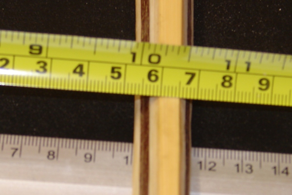

Heidjer
Beiträge: 6893
Hat gedankt: 17 Mal
Hat Dank erhalten: 12 Mal
Re: Ungewöhnliche Dimensionen Bambus -Ulmebogen
Beitrag von Heidjer »
Wenn man im Zusammenhang mit Bogenbau von Trapping spricht meint man damit das die Seiten des Bogens angeschrägt werden. Man kann zum Rücken oder zum Bauch trappen, dabei wird immer zur stärkeren Seite getrappt. Bei sehr zugstarken Material zum Bogenrücken und bei sehr Druckfesten Holz zum Bogenbauch.
Hier kann man ein extremes Trapping an meinen Dreedüppelt sehen, der Bauch des Bogens hat an der Stelle ca. 15mm Breite, während der Bogen auf dem Rücken nur 5mm Breite hat. Das geht nur wenn der Rücken viel Zugfester als der Bauch ist, das ist hier bei Bambus auf Bauch und Rücken der Fall.
Squid (✝)
Beiträge: 9789
Beitrag von Squid (✝) »
Ergänzung: Bambus bringt, gerade wenn er aus einem relaitv dünnen Rohr geschnitten wurde, schon ein natürliches Trapping mit.
An den Rändern auf Null geschliffen, hat er in der Mitte dann noch 3 oder 4 mm.
Man könnte zum Trapping auch einfach sagen, der Bogen hat einen trapezförmigen Querschnitt.
