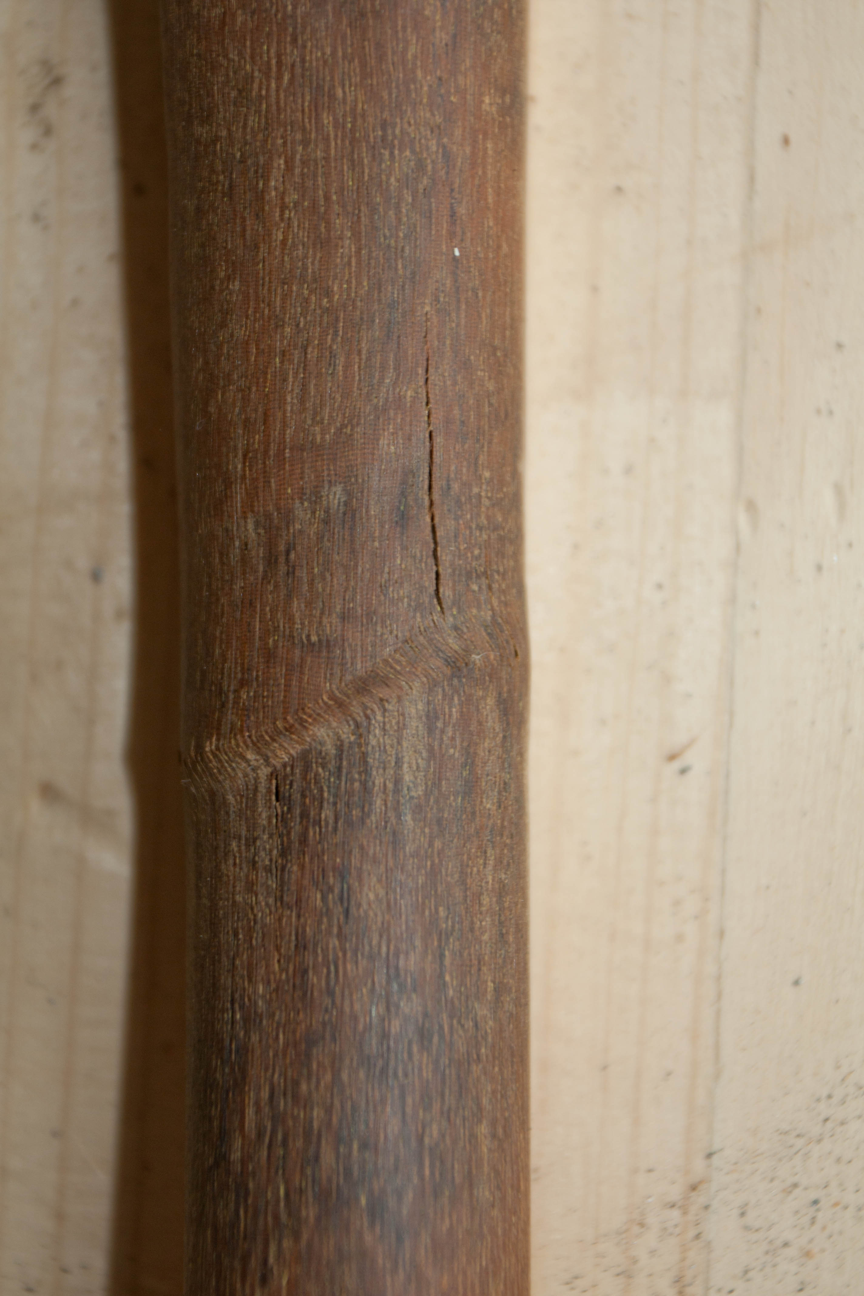

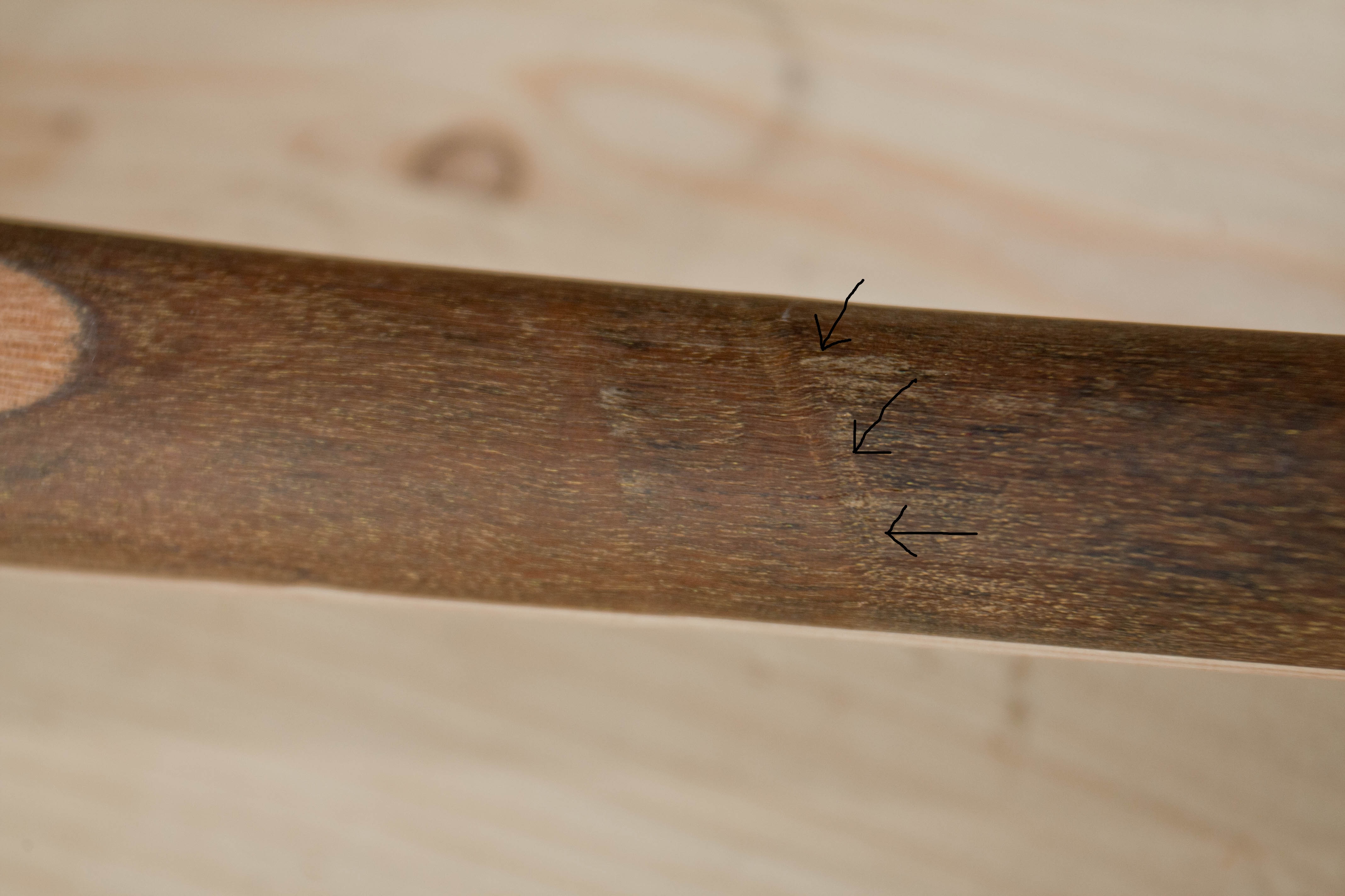

So hab mal ein paar Fotos von der Schwachstelle gemacht und gestern sah es in meiner Hoffnung ihr könntet mir noch helfen gar nicht so schlimm aus, aber wenn ich jetzt so die Fotos sehe dann hab ich auch nich mehr viel Hoffnung.
Naja vielleicht hat ja noch jemand ne Lösung für mein Problem.

Also DAS nenne ich mal Stauchriss. *löl*
...schmeiß weg, das war's...

Jups, ende Gelände das Ipe ist kernschrott.
Säg das backing runter, dann kannst du es nochmal benutzen.

Genial gemacht! Ein echtes Anschauungsstück!
Aber für den Bogen wars das.
Behalt das Backing für den nächsten.

das backing ist hinüber, das hat schon einen deutlichen knick.
sowas ist mir bei wiederverwertung bis jetzt immer gebrochen, vorzugsweise beim einschiessen durch versagen des bambus an genau dieser anscheinend völlig unbeschädigten stelle.

Nicht wegschmeissen! So einen Stauchriss habe ich noch nie gesehen. Bitte behalten und noch ein paar Fotos machen
Hast du am Tillerstock keine Kerben oder Holzdübel etc., spannst du den Bogen immer so auf? Könnte mir vorstellen, dass die Innenseite so bei geringer Standhöhe (dh wie jetzt, wo die Sehne den Bogen wahrscheinlich gar nicht spannt) stärker belastet wird.
