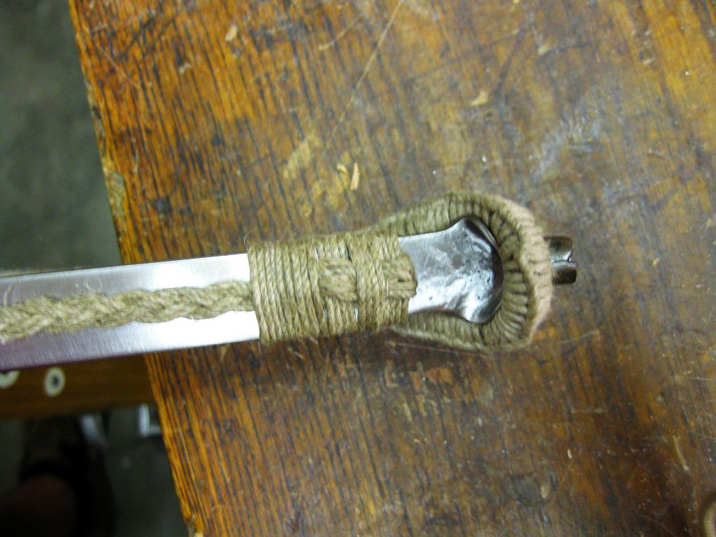

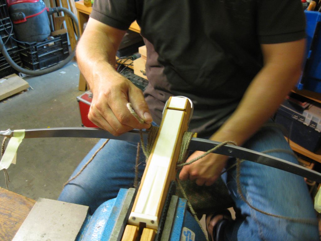

Theudebald2
Beiträge: 446
Registriert: 28.02.2010, 18:49
Re: Armbrust mit Winde
Beitrag von Theudebald2 »
Sieht alles sehr gut aus !
Du arbeitest sehr zügig.
Zeig doch bitte noch ,wie Du den Zopf mit den Wicklungen an den Bogen heftetst !
Aus welchem Fadenmaterial ist der Zopf und wie dick ?
Und wo bekomme ich diesen Faden ?
Das wird nämlich mein letzter Akt im Armbrustdrama !
Gruß Werner

Theudebald ich stelle dir Morgen Bilder ein.

Ich mache 4 -5 Wicklungen über den Zopf danach schlage ich ihn über, wieder wickeln, überschlagen wickeln.
Den Zopf abschneiden weiterwickeln mit großen Schlaufen. Das Ende des Fadens durch die Schlaufen ziehen. Die Schlaufen weiterwickeln bis sie auf dem durchgeschobenen Faden sind.
Dem Faden unter die Schlaufen durchziehen bis er fest ist. Wenn du den Zopf so einbindest kannst du ihn nicht unter der Wicklung herausziehen.
Das Band habe ich vom Seiler.
Jos

Theudebald2
Beiträge: 446
@Ritter Jos
Danke für die Bilder und die Beschreibung .
Ich blicks noch nicht ganz .
Schau ich mir morgen früh nochmal an !
Ich hab noch ein Bild gefunden ,das ist ja die hist.belegte Methode !
Gruß Werner

Ritter Jos
Beiträge: 592
Registriert: 02.02.2004, 18:52
Beitrag von Ritter Jos »
Genau so wie auf dem Bild wickele ich es.
Jos
