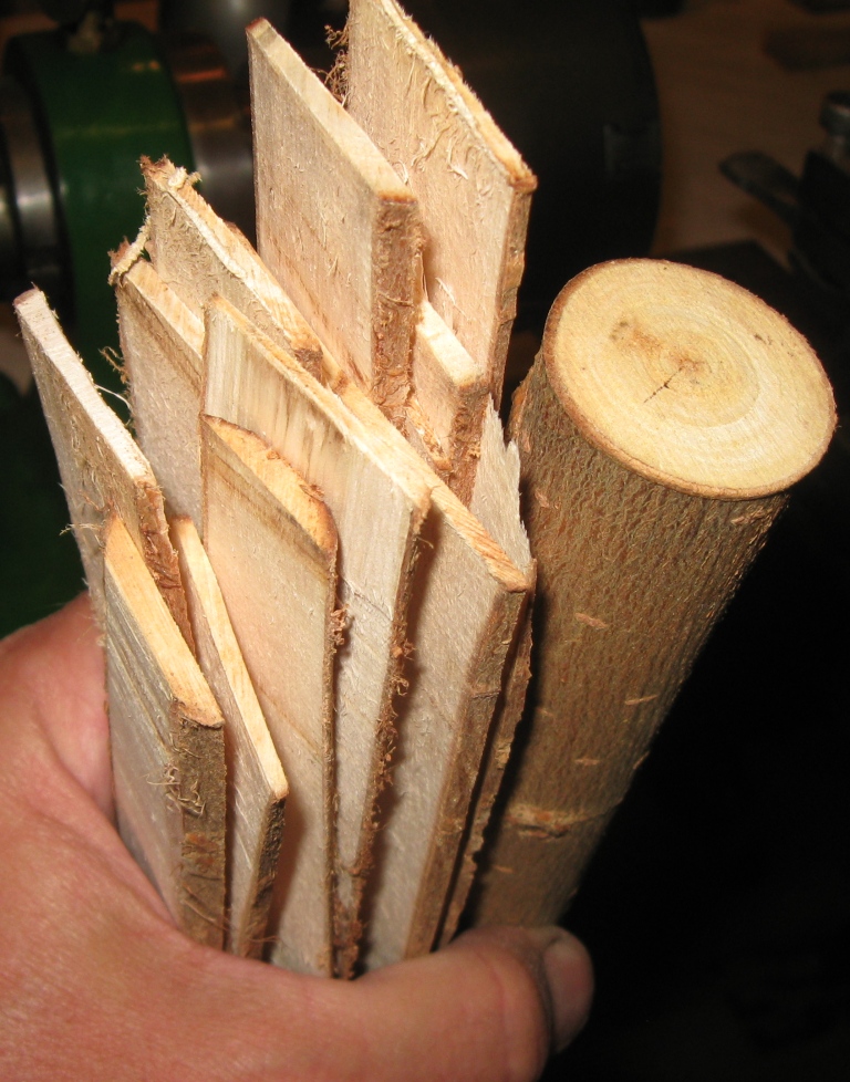

Ich hab mal irgendwann,irgendwo gelesen ,daß die Holzfedern der Armbrustbolzen
aus Weidenholz gefertigt waren.
Vor mindestens 5 Jahren hab ich mir dann dieses Holz in der Natur besorgt.
4-5 cm starke ,junge Äste.
Sie trocknen ohne Reissen-wie man sieht- und lassen sich in ca. 2 mm dicke
Brettchen sägen und dann auf 1,5 mm schleifen.
Die Torsionsfähigkeit eines solchen Brettchens ist beachtlich.
Jetzt brauche ich noch eine Vorrichtung zum Einsägen der Nuten !
Gruß Theudebald

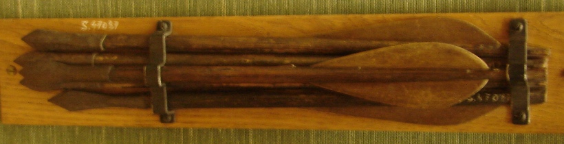

Re: Bolzenbefiederung aus Weide
Zur Holzart der Befiederung habe ich gelesen, dass die Befiederung des öfteren aus Buchenholz war. Weidenholzbefiederung sowohl auch Ahornholzbefiederung waren eine Ausnahme (Hornbogenarmbrust S.108). Komisch, mir ist noch nie die typische Holzstruktrur der Buche aufgefallen....
