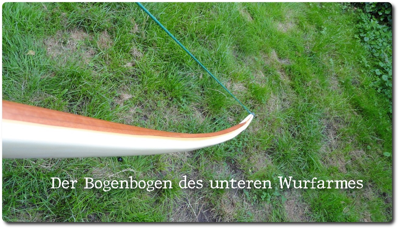

So, starte ich den Juli mit *Mötley*
79" Yew/Yew/Bulletwood Warbow mit 120#@32"
Das einzige, was ich erwähnen könnte wäre, dass mich der Eibesplint auf dem Bogen 4 Belly's gekostet hat. Jetzt habe ich den Fatzke unter Kontrolle. ;D

Schick wie immer! Machst wirklich schöne Sachen.
Ich hätt vielleicht die Underlays weg gelassen, aber das ist ja nur ne kleine Geschmacksfrage ;)

kaldra hat geschrieben: Ich hätt vielleicht die Underlays weg gelassen, aber das ist ja nur ne kleine Geschmacksfrage ;)
Jein, ist keine Frage des Geschmacks, sondern der Notwendigkeit. Dadurch dass einige Male das Belly runtermusste, sind die WA Enden etwas 'dünn' geworden. Mussten also aufgefüttert werden. OK, die Holzwahl wäre Geschmackssache. ;)

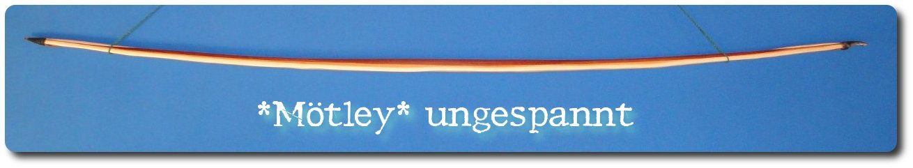

So, hier der *Mötley* noch ungespannt. @Flu: Das Video kommt, sobald ich die Pfeile fertig habe. ;)
