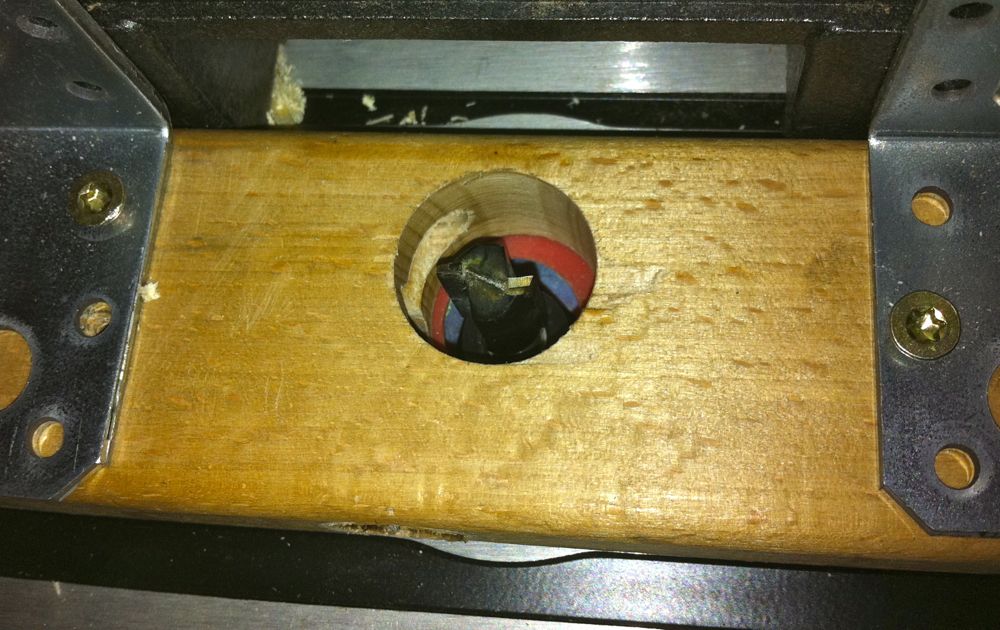

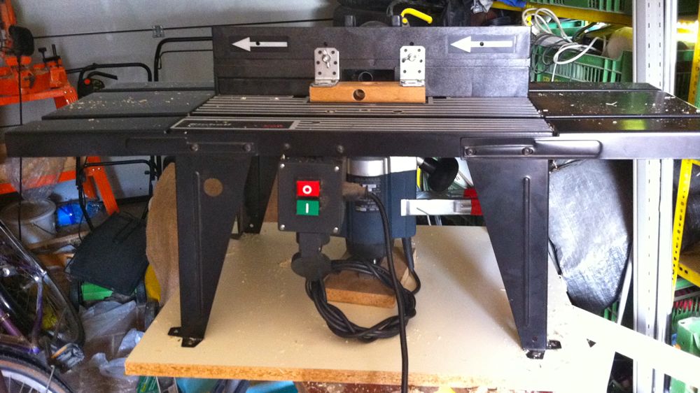

Angeregt durch den Schaftfräser und vom Klaus und auch durch seine Hilfe habe ich mir jetzt auch so ein Ding gebaut.
Ausgangspunkt ist eine Oberfräse die in einen Frästisch eingespannt ist. Zunächst hab ich mir einen Höhenverstellung mittels einer M12 Schraube und einer Flügelmutter gebaut - ist für unsere Zwecke nicht notwendig aber da ich schon dabei war :-)
Der Rest ist eigentlich simpel. Ein Stück Buchenholz mit 20mm bis zur Mitte vorgebohrt und mit 9mm durchgebohrt. Im 90 Grad Winkel dazu ein 25mm Loch für den Fräser. Zwei Winkel und zwei Schrauben zur fixierung und feineinstellung und fertig ist das Ding.
Die Schafthalterung hat mir der Klaus gedreht (auf seiner supergrossen Megadrehbank). Ein einfacher Rundstahl auf der einen Seite aufgebohrt und mit dem Dremel 4fach geschlitzt - da passt ein 12mm 4kant Holzstab hinein (deshalb auch das 20mm Loch)
Schafthalter und Holzstab in den Akkuschrauber, Oberfräse einschalten und gemütlich durchschieben - fertig ist ein Holzpfeil. Auf der Rückseite hab ich noch ein Elektrorohr als Halterung für den fertigen Schaft vorgesehen - ich weiss noch nicht ob es wirklich notwendig ist.

Re: Schaftfräser
Nö, Gali.Galighenna hat geschrieben:Das KANN aber auch gefährlich sein, wenn einem der Schaft aus der Bohrmaschine flutscht. Dann zieht die Fräse den Schaft ratz fatz ein und dann krachts... entweder hinten raus, oder der Fräsblock platzt
Das passiert mit dieser Konstruktion bestimmt nicht. Vorausgesetzt es ist alles richtig eingestellt.
Richtig eingestellt heißt, daß der Rohschaft so gut wie kein Spiel in der Führung hat. Dann ist die Reibung gerade so groß, daß der Fräskopf den Schaft nicht aus der Führung ziehen kann.
Ich habs schon probiert: Rohschaft reingesteckt und Fräse anlaufen lassen (aus dem Stand ist das der kritischste Moment). Der Fräskopf hat ein paarmal in den Rohschaft gehackt und nach 2cm ist der Schaft gestanden.
Warum : wenn der Schaft nicht(bzw. nicht mehr) rotiert, wird er auch nicht rund, es kommt der Vierkant zum Auslaufloch, das ja kleiner ist und dort steht er dann an.
Aber Tip:
- Gleichlauf bring nur bei weichen und/oder faserigen Hölzern was. Bei harten (zb Massavorschäften) habe ich mit Gegenlauf bessere Erfahrungen gemacht.
- wenn der Schaft zu viele Wellen/Rippel hat, stimmt die Einstellung nicht. Der Schaft hat im Auslauf zu viel Spiel.-> Fräskopf etwas vom Auslaufloch wegrücken,dann wird der Schaft etwas (im 1/10mm Bereich) dicker
Nein, brauchst Du nicht. Ich verwende dafür auch nur eine billige (40Eur) Ferm vom Hofer.Walta hat geschrieben: Für sowas bräuchte ich bessere Geräte. Bei meiner billigen no Name Oberfräse kannst du das vergessen.
Wichtig ist nur ein excelenter HM-Fräskopf.
Lies nochmal meine Anleitung. Ich hab dort geschrieben, daß man das nicht machen soll.Walta hat geschrieben: Ich hab mal versehentlich den Schaft bei laufender Maschine herausgezogen - gab ein schönes Muster .

So jetzt hab ich ein paar Schäfte produziert und bin draufgekommen das die Befestigung nicht optimal ist. Das ganz muss wirklich absolut wackelfrei montiert werden. Also einen neuen Holzklotz gebohrt und direkt auf die Arbeitsfläche mittels Langloch geschraubt. Das Ergebniss ist doch besser und das Fräser kann sich nicht mehr verstellen.
walta
