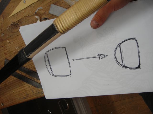

Also nun zum Griff...
der soll ja zur Hand passen...
bei mir ist es meist so dass ich etwas abschaben muss weil er mir zu breit ist.
Man hat bei einem breiten Griff das Gefühl "mehr Kraft" zu haben - grösserer Hebel zum drehen evtl - aber es geht nicht wirklich besser finde ich sondern verleitet nur dazu mit den Fingern zu würgen.
Auch sind die Bögen meist recht blockig im Querschnitt, durch Abschaben an den Seiten kann man das Profil mehr trapezförmig und den Griff innen schmaler machen.
Beim Schaben muss man natürlich etwas auf die Stabilität des Bogens achten - Bei meinem hier ist innen ein Kermikbackig drauf und aussen Carbon das darf man narürlich nicht zu sehr ledieren...
Innen wird der Griff rund ausgefüttert.
das kann man mit einem gekauften Gummi machen - gibt's im Kyudo-Bedarf (in Jp zu mindest) oder man nimmt Papier.
Starkes Kartonpapier ist gut dafür - das wird lose eingerollt (die Luft ist wichtig!) , geplättet und mit einem harten polierten Gegenstand (Messerrücken, Glas, Löffel,...) glatt gefalzt.
Griffleder wird leicht angefeuchtet, mit Leim bestrichen (man kann auch den Griff bestreichen) und aufgeklebt.
Es muss nicht zwingend flächig geklebt werden aber es hält besser - vor allem weil dann auch die Stösse verklebt sind.
Die Stösse beim Umwickeln des Griffes schiebt man mit einen Messer oder Falzbein aneinander (und nach unten). Die sollen sich später beim Schiessen nicht aufwellen.
Es soll möglichst kein Kleber auf die Oberfläche, der macht sie dicht, rutschig und hart.
Gewickelt wird von oben nach unten. Man beginnt in der Mitte vorne am Griff und wickelt nach rechts so dass die Wicklung wenn man den Griff anschaut von links oben nach rechts unten verläuft.
Ideal ist wenn man jeweils mitten am Bauch bzw Rücken enden kann.
