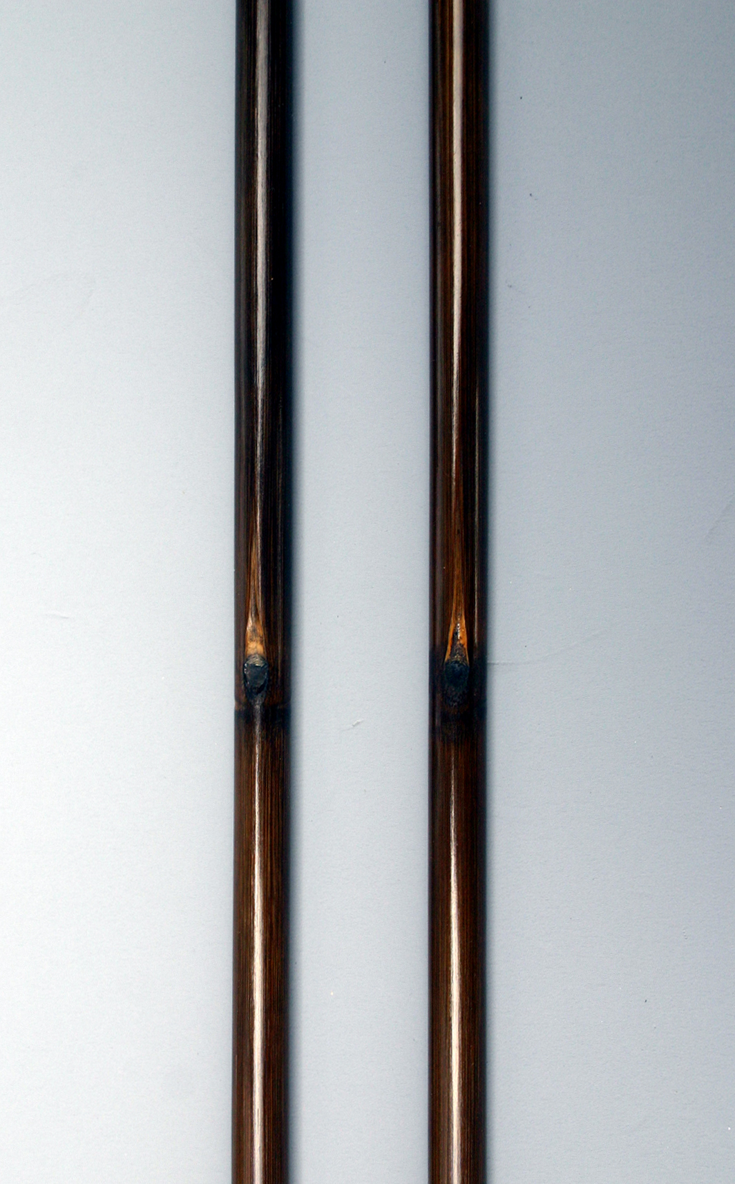

Ich denke nicht dass wir als Kyudoka anspruchsvoller geworden sind - eher das Gegenteil
Gründe warum es früher wohl einfacher war passende Bambuspfeile zu bekommen wären:
1. Es schossen keine Europäer mit 1.80+ Körpergrösse mit
2. man schoss stärkere Bögen wo ein schwerer Schaft dann ja passt
3. der extrem lange Auszug ist relativ neu - beim Kriegsschiessen reicht ein Pfeil mit 10cm weniger auch...
4. Handarbeit ist heute unverhältinsmässig teurer als vor 100 Jahren.
Bambuspfeile für Kyudo werden ja nicht blos rund geschliffen sondern sehr aufwändig mehrmals gerichtet, poliert, patiniert,...
Das kann man mit Fabrikware a la HaWa nicht vergleichen - da muss Optik, Gewicht, Spine, Knotenabstände, FOC alles stimmen...
http://www.youtube.com/watch?v=vyejbipavWw
http://www.youtube.com/watch?v=RdB59FWQ ... re=related
Die Herstellung ist sehr aufwändig wie man in den Clips sieht.
Es gibt in Japan schon günstige Bambuspfeile, die nicht so aufwändig gemacht sind.
Was aber trotzdem sehr schwer zu bekommen ist sind lange Schäfte die leicht genug sind für moderne leichte Bögen mit langem Auszug.
Bei den japanischen Händlern sieht man kaum einen Satz Pfeile mit mehr als 96cm angeboten.

Hi Mark
kannst Du herraus bekommen wie der Bambus heißt den die Japaner für den Pfeilbau verwenden. Latainischer bzw.floristischer Name. Will mal schauen ob ich den bei uns im Garten bzw. im Gewächshaus kultivieren kann!
Ursus
Ursus
Re: Kyudo Pfeile basteln
Pseudosasa japonica.
Wächst in unseren Breiten gut, aber man sollte eine Wurzelsperre errichten, sonst hat man bald nur noch Bambus im Garten.
Hi Andreas,
edit Mark:
wie Phil ja auch schon sagte... während ich schrieb...
das ist so weit ich weiss Yadake (ya=Pfeil, Take=Bambus) - Pseudosasa Japonica.
Eine der gängigsten Zier-Bambusarten auch hier so weit ich weiss...

Schau bei http://www.bambus.de, dort (u.a.) ist er erhältlich.
