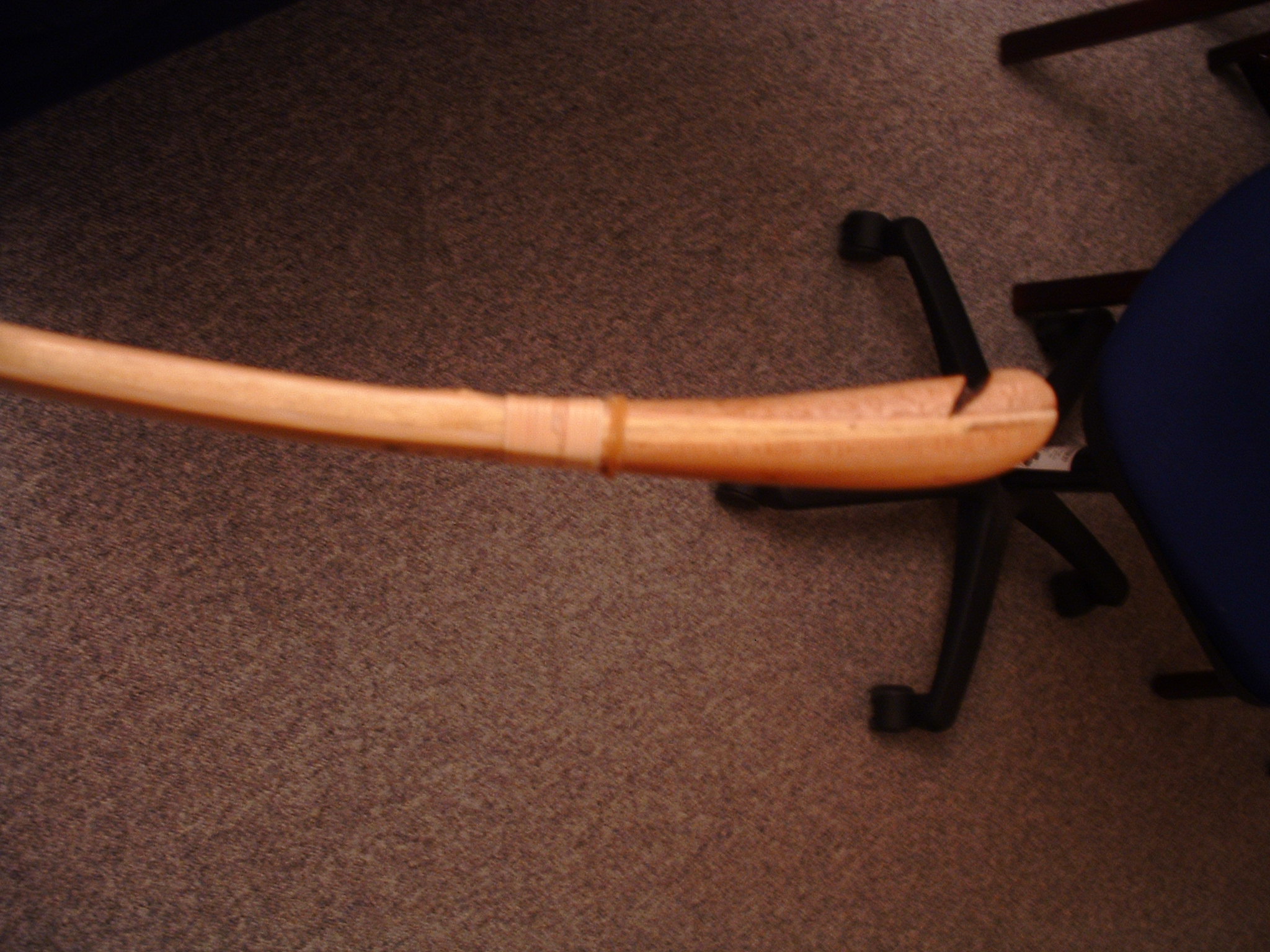

So Leute, es ist soweit.
Ich habe einen japanischen Kurzbogen angefangen.
Die Leisten für das Deckmaterial stammen von Roli. Die hatte er beim Bogenbauertreffen in Düsseldorf da gelassen.
Hier ein Bild.
Dank der Perspektive sieht der Bogen symmetrisch aus, ist er aber nicht.
Auch hier ist der obere Wurfarm länger als der Untere.

Ich denke im Moment darüber nach welche Tips ich ankleben soll. Die üblichen Schlaghölzer, die dann kürzer, oder diese andern Nocks, die bei älteren Yumis verwendet wurden. Hat da jemand nochmal ein Foto von?

meinst Du das?
Der Bogen könnte was werden.
Ich hab mich auch schon an einem halben Bogen versucht. Ich hatte für die Innenlage ein Ahornleiste genommen.
Die Maße kriege ich nicht mehr so genau zusammen, aber er war 160 cm lang, Im Griffbereich etwa 26 mm an den Enden etwa 24 mm. Im Griffbereich war er etwa 10 mm dick. Das Urazori war etwa 30 cm. Heraus kam ein Bogen, dessn Form gut war, den ich aber kaum spannen konnte. Mit Gewalt ging es dann und der Innenbambus flog weg. Jetzt hatte er noch ein Zuggewicht von etwa 12 kg auf etwa 80 cm. Im unteren Wurfarm hatte er eine Schwachstelle ( zu viel gehobelt) und er ist dort gebrochen, bevor ich in fotografiert hatte.

Ja genau diese Art Nock meinte ich. Danke.
