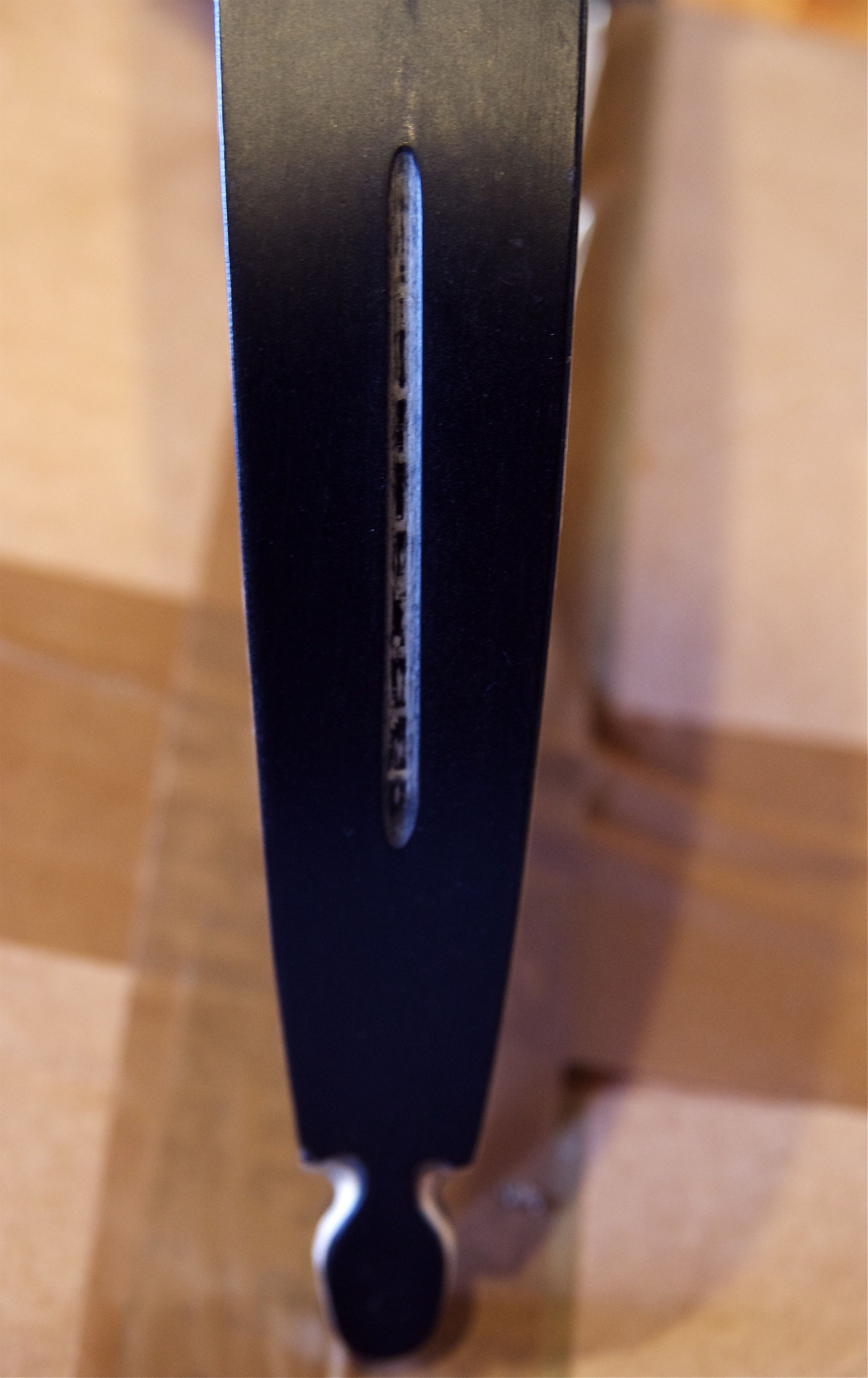

Ich bin vor einer Woche auf den Hard Hunter umgestiegen, das Wetter erlaubte zwei Trainingstage, etwa 100 Wurf, einmal Parcours und einmal üben auf der Wiese. Zu Hause angekommen traute ich meinen Augen nicht:
An den Wurfarmen tiefe Riefen, auf den Bögen der Wurfarme, wo die Sehne anliegt (also auch gegenschnappt).
Zuerst war die Panik groß: Kaputt? :o
Nach Recherche ist klar: Es gibt sowas wie String grooves. Dennoch: Was einst schwarz kaum auffiel, ist inzwischen weiss und ich erkenne sogar schon die Glasfasermatte, die in dieser "Riefe" fast frei liegt? Als Bootsbesitzer und ehemaliger Modellflieger weiss ich: Das ist nicht gut! Aber: Wie kommt es dazu? Standhöhe "7,kecks"-> passt, Dacronsehne (KEIN FF!) B500 mit flämischen Spleiss... kein ziehen ins Stacking, alles OK (und macht Spass, ist ein schöner Bogen!) Aber Ist diese Abnutzung normal?
Ich würde jetzt Epoxy einfärben und zumindest die Matte wieder ordentlich bedecken. Irgendwann schreitet diese "Sehnenkorrosion" so fort, dass ich durch einen netten Schlitz schauen kann... (Wenn es Glaskorrosion gibt, erfinde ich mal den Begriff Sehnenkorrosion).
Eventuell schießt ja der eine oder andere einen Hard Hunter und könnte mal einen Blick drauf werfen, wie bei ihm die grooves nach Benutzung aussehen.
Viele Fragezeichen, bevor ich es übertreibe, lausche ich erstmal rein, was ihr mir erklären könnt und wie ich die Ursache beheben kann, wenn das nicht normal ist.

Sehr eigenartig, nie gehört sowas. Ich würde das jedenfalls mal reklamieren.
Hast Du ein Foto?

normal ist das nicht. Gesund auch nicht.
Was ich noch nicht ganz verstanden habe: Wo genau tritt das Phänomen auf und welches Material ist davon betroffen?
Kannste ggf. mal 'n Bild machen und reinstellen?
Wenn das ein neuer Bogen ist, ist das m. E. aber auf jeden Fall ein Grund zur Reklamation.

/// Genau dort, wo die Führungsrille im Bauch des Wurfarmes (string groove) eingearbeitet ist, liegt ja die Sehne an. Anfangs war die noch vom schwarzen Gelcoat bedeckt (Ist ein glasbelegter Jagdrecurve). Nun ist diese Rille tiefer geworden, schimmert weiß - Das Gelcoat ist also WEG und man sieht bereits die Matte der Laminatschicht. Ich glaube auch nicht, dass das normal ist und gesund schon gar nicht. Werde mal Bearpaw kontaktieren... (Ist zwarnicht der teuerste Bogen, das kommt aber selbst mir Anfänger komisch vor; Als ob das Gelcoat zu weich ausgefallen ist?). ///
Schützt Ihr normalerweise diese empfindliche Stelle mit irgendeinem Material? Ich habe von "String groove silencern" gehört?

ich glaube, dass das nicht schlimm ist.
es gibt hersteller, die feilen die string grooves durch die glasschicht am bauch bis auf das darunterliegende holz.
ich schätze einfach mal, dass bei dir der lack in der kerbe abgegangen ist.

Ihr habt natürlich völlig Recht! Ohne Photo kann man da gar nichts beurteilen.
Ich hänge ein Photo an.
Ausgeschlafen und bei Tageslicht sieht das Ganze auch gar nicht mehr so schlimm aus und die Matte ist auch noch nicht angegriffen, wie ich es "im Halbschlaf" gesehen haben will.... schauen wir mal.
(Eventuell könnten die Hardhunterbesitzer unter euch einfach mal einen Blick auf mein Bildchen werfen und sagen, ob es bei euren Wurfarmen ebenso aussieht. Just to be shure....)
Aber erstmal das Wichtigste am heutigen Tag: DANKE FÜR EURE MÜHE! Mit einer so schnellen Antwort hatte ich nicht gerechnet; Super!
Normaler "Groove" oder der Anfang vom Ende?

Ne sieht ganz normal aus, nur ein wenig roh von der Herstellung.
Wenn Du den Sehnenkerben was gutes tun willst dann schleife sie mit 240'er Papier nach, und die Grate ab, und reibe Sehnenwachs oder Bienenwachs hinein, die Sehne wird es Dir Danken. ;)

Ich würd sagen, das sieht aus als ob Die die Sehnen-Kerbe nach dem Lackieren reingeschliffen haben. Keine Ahnung ob das heutzutage üblich ist, - hab schon lange keinen Bogen mehr in der Hand gehabt.
Ich würde auf jeden Fall mal drauf achten, ob die Sehne in dem Bereich schneller verschleisst als anderswo und ob eventuell Feuchtigkeit in das Laminat eindringt.

ich habe den Field Star für ein halbes Jahr (Leihbogen) geschossen und dort sind die Wurfarme genau so gebaut und es sieht genau so aus wie auf dem Foto!
Ich glaube aber, dass das nicht weiter schlimm ist! die oberste Lackschicht ist lediglich etwas verschlissen! Mehr wird aber meiner Meinung auch nicht passieren!

Ich habe über meinem Händler (Danke an Olaf vom Bogenlöwen!) von Bearpaw eine Antwort erhalten: Die würden sich den groove mal ansehen, wenn sich dort in der Tat weiterer Verschleiß einstellt. Auch sie gaben mir den Rat, Sehnenwachs einzugeben. Ich habe nun (Dank an Dirk!) die Kanten gebrochen, die olle Kerbe des Grauens gewachst und für eine völlig normale Führungsrille die halbe Welt verrückt gemacht... *ooops&sorry* - Sehr peinlich *g*
Nein, im Ernst (und Antwort an "baschdler"): Die Kerbe war schon vor dem Lacken drin und wurde übergelackt. Darum habe ich perfekt eingefärbte Wurfarme in den Händen gehalten und die string grooves überhaupt nicht wahr genommen. Nach einigen Dutzend Würfen war es dann aus mit dem Lack und der Rest ist Threadgeschichte ;-)
