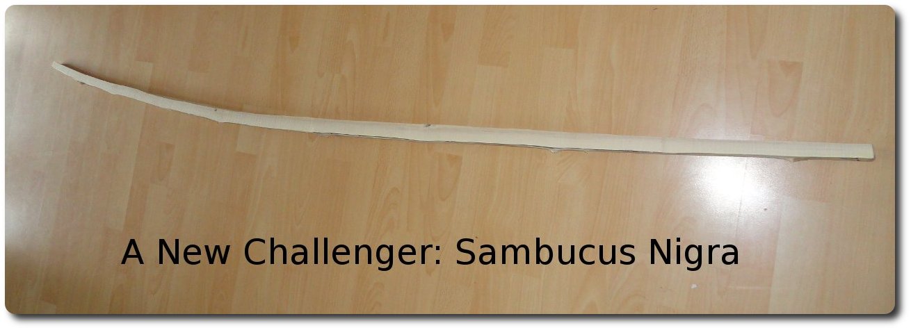

Re: *The Challenge* Blacksmith vs. Yew
Ein neuer Kandidat im Challenge:
Sambucus Nigra
Sambucus Nigra
wie lang muss mer holler eig lagern?
lg
lg
- Blacksmith77K
- Beiträge: 6025
- Hat Dank erhalten: 3 Mal
Also in 3-4 Monaten ist der knochentrocken, wenn du ihn vorher gespalten und entrindet hast.
