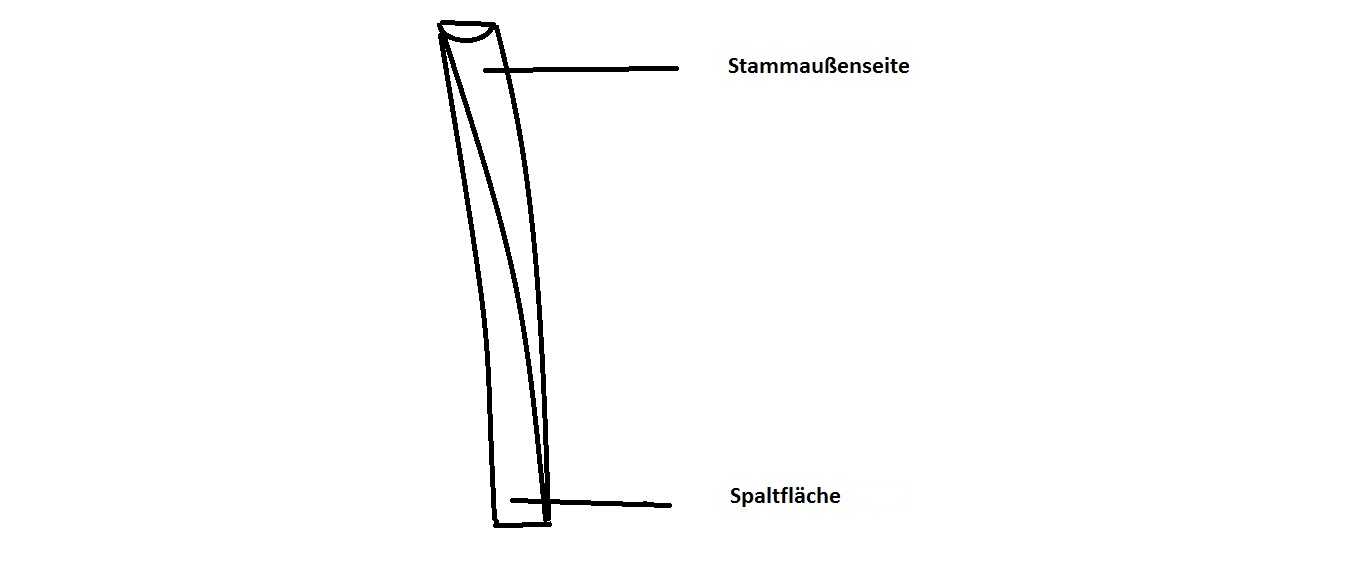

Mandos
Beiträge: 2093
Re: Haselnussbogen
Beitrag von Mandos »
Weniger Smileys, mehr Fotos. ;)
Um wieviel Grad war er denn verdreht? Eine Viertelumdrehung?

Mandos
Beiträge: 2093
Re: Haselnussbogen
Em, wenn er um eine halbe Umdrehung verdreht ist und du ihn gespalten hast, dann ist das Holz jetzt wohl etwas für den Kamin, denn du hast an einem Ende die Stammaußenseite als Rücken und an dem anderen die bearbeitete Stamminnenseite. :-\
Auch wenn du das jetzt noch mit der Axt "richtest" kann es nur schiefe gehen.
Ich weiß zwar, dass ich nicht zeichnen kann, aber vielleicht hilft die Skizze ja.
Sah es in etwa so nach dem Spalten aus?
