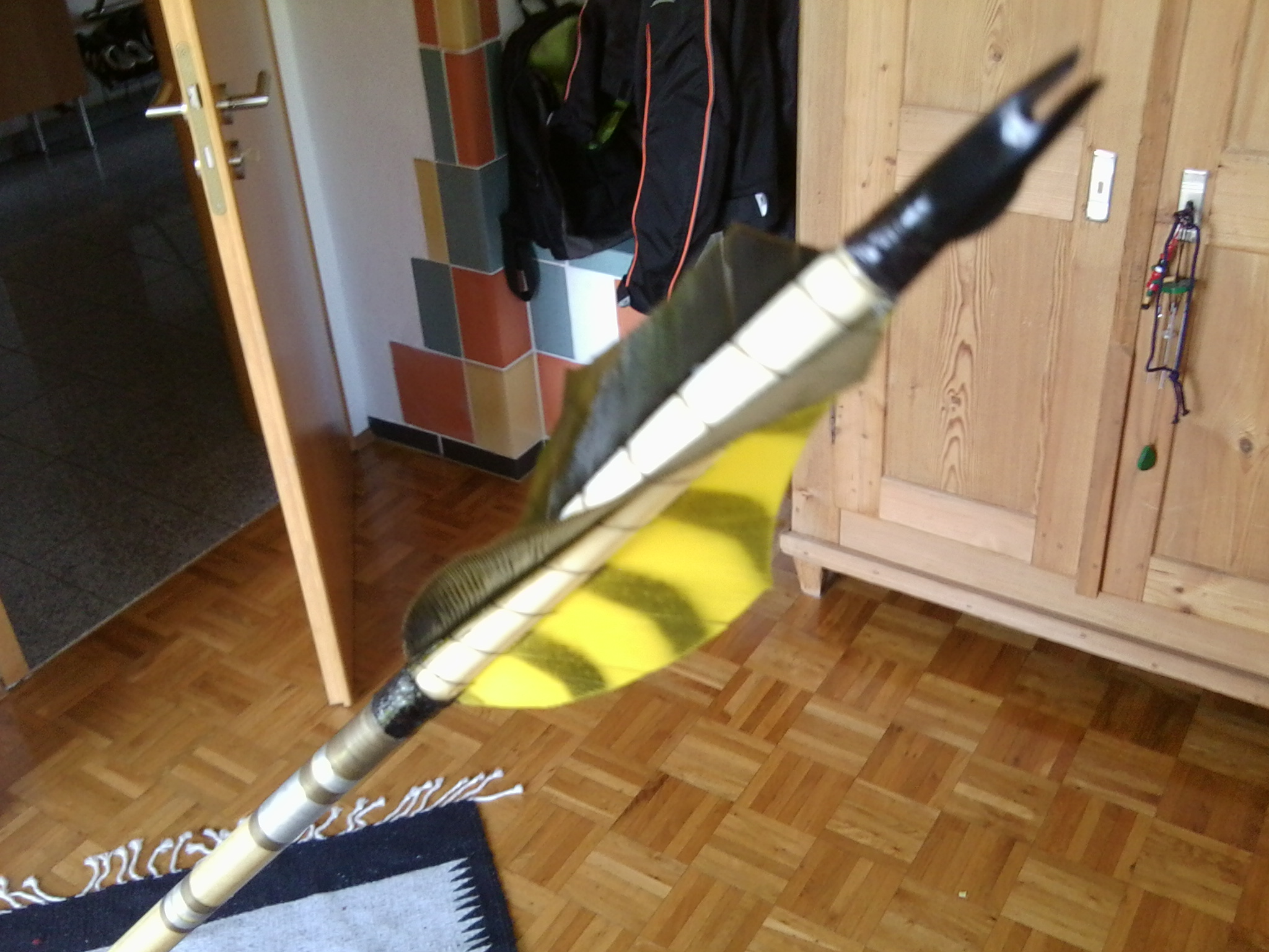

jetz trau ich mich auch mal:
mein pfeilsatz:
30'' 11/32 fichtenschäfte vom örtlichen bogenladen
100grain schraubspitzen
plastik-klebenocken (die nächsten werden selfnocks; hab mich bisher noch nicht getraut
federn sind vorne mit einem klebepunkt angeheftet und dann gewickelt und: GEWUNDEN
zum wickeln hab ich sehnen-wiklungsgarn verwendet (habs mit nähfaden versucht, der ist zwar dünner, reisst mir persönlich aber zu leicht) (tipps?)
cresting mit Lego-maschine und lackstift
hinten lackiert und vorne mit leinölfirnis behandelt
mit denen wurde geschossen und auch getroffen (soll vorgekommen sein dass das schuppentor nicht ausreichend widerstand bot
) also sind die federn etwas zerrupft und die schäfte schmutzig.. also: abnutzungserscheinungen und keine gewollten design-elemente
mein pfeilsatz:
YIIIIIIIEEHAAA!! :-)
Re: Pfeilpräsentationen 2
Moin texas,
schöne Pfeile hast Du da gebaut !
Die gefallen mir , bis auf einen Punkt, sehr gut. Natürlich baust Du die Pfeil so, wie sie DIR gefallen !
Ich habe bei meinen Gewickelten zwischen der Wicklung am Federende und bis zur Nocke noch etwas Platz gelassen (also nicht gewickelt). Das sieht (für mich) dann nicht ganz so "gestopft" aus. Das ist aber echt nur ein arg kleiner Kritikpunkt
Das Cresting finde ich auch toll. Die Farben passen bestens zusammen und sind für meinen Geschmack schön dezent gewählt.
Markku
Markku
Konsequenz ist, auch den Holzweg zu Ende zu gehen (FH)
Moin,
schöne Pfeile. Aber spätestens im Herbst würde ich wegen der Tarnfarben draußen in der freien Natur wohl einen Pfeilsuchhund dabei haben mögen.
Marc
Marc
Hi texas,
die Pfeile sind echt schön geworden. Zum Wickeln nehme ich am liebsten ungewachste Zahnseide. Nähfaden ist mir auch zu dünn und man wird beim wickeln fast wahnsinnig. Die Zahnseide ist dicker, reißt nicht und klebt beim wickeln schon ein bisschen am Pfeilschaft. Leider gibt es sie nur in weiß.
Arquerine
Arquerine
Sehr schöne Pfeile, die Farben gefallen mir.
Wegen der Verlustigkeit im Wald kenn ich aber ein gutes Mittel: Treffen
Leider hab ich diese Mittel auch nicht immer dabei.
Zum Wickeln nehm ich gerne Leinengarn. Alle Kunstfasern rutschen so auf dem Holz
Gruss Matthias
thanks!
zum platz zwischen nocke und wicklung freilassen: wollte ich, aber das befiedern war bei diesem satz mehr so ne "drauf-los" aktion
drum ist dann nicht mehr ausreichend viel platz übrig geblieben..
JA MEI... (wie man bei uns sagt)
zahnseide werde ich mal versuchen.. weis nicht wo ich leinengarn herzaubern sollte
Z.B auf lederkram.de
Oder Freund Google fragen... klaptt meistens
Ist Zahnseide nicht noch feiner als normaler Zwirn!?!?
Und mit Zwirn habe ich nur gute Erfahren gemacht, also nicht der synthetische Sternzwin sondern der Standart-Nähzwirn.
