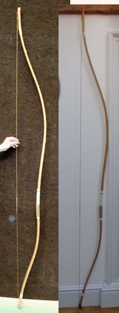

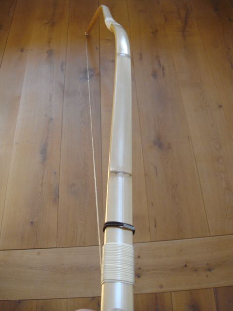

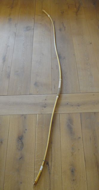

Ok hier nun Bilder... links immer nach der ersten Reparatur und dann rechts wie er jetzt ist...
Was haltet ihr davon?

die Geschichte habe ich ähnlich selbst schon erlebt, bzw. bei anderen gesehen. Mir scheint, ins Ausland werden nur die verzogenen Bögen geliefert, die man in Japan nicht verkauft bekommt. Wenn ich mich recht erinnere, hat Kyujin auch schon diese Probleme mit Yokoyama Bögen gehabt.
Die fehlende Carbon-Einlage könnte natürlich den mangelnden Biss erklären. Andererseits hat mir Mori mal erklärt, dass eine Carboneinlage den Charakter eines echten Bambusbogens überdeckt.
Die Form sieht doch jetzt passabel aus. Insbesondere der Sehnenverlauf ist doch Klassen besser.
Shige hat zum Urazori was geschrieben. Vielleicht fragst Du ihn mal?
http://shigeyasukameo.de/kyudo/20080731 ... flege.html

Naja ich habe zwar nich so die Ahnung von Bambusbögen, aber der Sehnenverlauf wie er auf dem Bild links zu sehen ist, der ist Katastrophal. Wenn man mir sowas als Austausch geschickt hätte wäre ich glatt beleidigt, schiene man doch zu glauben ich würde sowas nicht bemerken... Da hat sich doch woh wirklich was gebessert.
Gut finde ich diese Aktion überhauipt nicht, die sich der Hersteller da leistet.

Ich sag´s mal höflich, ohne ahnung von japanischen Bögen zu haben:
n verdrehter oberer WA und ne aussermittige Sehne bei einem so langen Bogen kann nicht gesund sein. Sowohl im alten wie im neuen zustand.
Die haben, um die Biegung nach rechts zu minimieren, einfach links geschwächt. Das macht den Bogen natürlich auch schwächer

@shokunin: Zuerst einmal benötigen wir noch 2 Bilder:
1. Standhöhe, vor einem neutralen Hintergrund im rechten Winkel zum Bogen und auf Griffhöhe oder Bogenmitte (metrische Mitte ) fotografiert.
2. Bogen im Vollauszug, von jemand anderen fotografieren lassen. Um den Bogen zu schonen: Ansage des Fotografen für Auszug. Selbe Geometrie-Regel wie oben.
Das sollten sich dann Markus, Toaster u. a. anschauen.
Erst einmal folge ich den Aussagen meiner Vorredner. Der Sehnenverlauf in Längsrichtung ist ja gut erkennbar. Das ist eindeutig zu viel beim linken Bild, das rechte geht eventuell noch. Iriki sollte rechts der Mittellage sein bis rechts mit Griff fluchten, mehr nicht.(WEINMANN, S. 40 unten)
Umschlagen: Dies ist abhängig von der Vorspannung, der Reflexzonen und vom gesamtem Bogenverlauf und eher unproblematisch. Jeder Bogen hat eine optimale Standhöhe, die bei Bambus stärker variieren kann als bei einem Karbonbogen. Sie stellt immer einen Kompromiss da zwischen Umschlagen und zu hoch. Ein guter Bambusbogenbauer schafft es, innerhalb einer Serie bei gleicher Standhöhe (plus minus 1 cm) zu bleiben. Foto (liegt momentan nicht vor): übereinander liegende Bogen bei einem Jap. Bogenbauer.

Der Sehnenverlauf war recht wild nach der ersten Repartur, jetzt ist die Sehne absolut ok so wie sie ist.
Verdrehung...
Eine gewisse Verdrehung des Bogens ist auch gewollt... durch die Perspektive sieht man es schlecht... der Bogen hat gesamt eine Biegung nach rechts die den Sehnenverlauf bedingt und eine leichte Drehung im Griffbereich. Der Griffbereich steht ein Wenig nach rechts/hinten gedreht, das ist aber ein sehr gutes Merkmal. Der Untere WA steht gesamt etwas mit gedreht... nicht sicher ob das unbedingt ideal ist...
Form...
Der Do-Bereich ist recht stark, das ist eine Eigenheit dieses Bogenbauers - daher die stark recurve Zone in der Mitte...
Nach der ersten Reparatur war der Bereich unverhältnismässig stark... jetzt ist er besser aber ich bin nicht sicher ob er so ok ist... Unten ist er etwas hart finde ich... schwächt man unten etwas geht der Tori-uchi Bereich zurück, die Kurve wandert etwas nach oben und der Griff steht besser... gerader... weiss nicht... :-[

Ich hab' mir mal ein Bild vom Bogen letztes Jahr und heuer nebeninander...
spot the difference... :-[
Rechts ist heute, links ist letzten Sommer...
Da hat sich nicht arg viel geändert...
Hier muss man sagen meine Bilder oben waren vom Bogen ein paar Tage nach Ankunft...
Der Sehnenverlauf sah bloss direkt nach der Ankunft so wild aus - der liess sich schon korrigieren - das Urazori war auch im werden...auch letzten Sommer schon... das Bild hier unten ist von Herrn Kurosu letzten Herbst, da war der Bogen schon eine Weile hier gewesen und Sehne und Urazori waren besser...
Nur der starke Do-Bereich, der war "korrektur-resistent"... Yokoyama hat es auf unser Drängen hin dann probiert und dabei den Bogen nochmal gebrochen... so, ist der nun besser...?
Letzten Sommer wurde der Bogen als "unschiessbar" klassifiziert... ???
Sieht er heute viel besser aus...?

Zu den Spezialitäten der verschiedenen Yumis und ihrer Formen usw. kann ich wenig bis nichts sagen.
Hingegen kann ich die Frage, ob man sich einem so sehr reparierten Bogen wie einem "Neuen" nähern muß, nur bejahen. Alleine das Austauschen eines Bambusbackings ergibt einen "Neuen", besser Anderen Bogen. Da darf man nicht zu viel erwarten.Bambus ist ein Naturmaterial und das Verkleben enthalten zu viele Unwägbarkeiten, als das man beim zurückkommen denselben Bogen erwarten kann.
Aber nach den Bildern, der Bogen sieht sehr, sehr schön aus !!

Was habe ich jetzt...?
Teil des Kraches letztes Jahr war dass ich Zweifel geäussert hatte ob es überhaupt mein Bogen ist... da waren sie in Jp furchtbar beleidigt...
Bei mir gingen schon die Alamglocken los bevor ich den Bogen nur ausgepackt hatte...
Die Schachtel war krumm...mein ursprünglicher Bogen war gerade...
Bambus-Carbon Yumis sind eher gerade, ein Urazori von mehr als 15cm sieht man eigentlich nie...
Hier kam nun ein Carbon-Yumi (vermeintlich...) mit 30cm Urazori...
Bei Yokoyama ist das Carbon im Kern eingelassen... sollte also noch da sein...
auch der Bogenrücken ist ja noch da... und der muss dann ja immer noch in der alten falchen Form verleimt sein... ???
Der Bogen hat heute eine komplett andere Optik...
schmaler, riesen Urazori, das Innenbambus ist dunkler... war ursprünglich "shotake" - fast weiss...
auch die Aufgespannte Form ist komplett anders...
anders wäre ok, leichter, schmaler,... auch kein Problem...
Aber eine Form die unsere Jp Experten als unbrauchbar bezeichen...?
