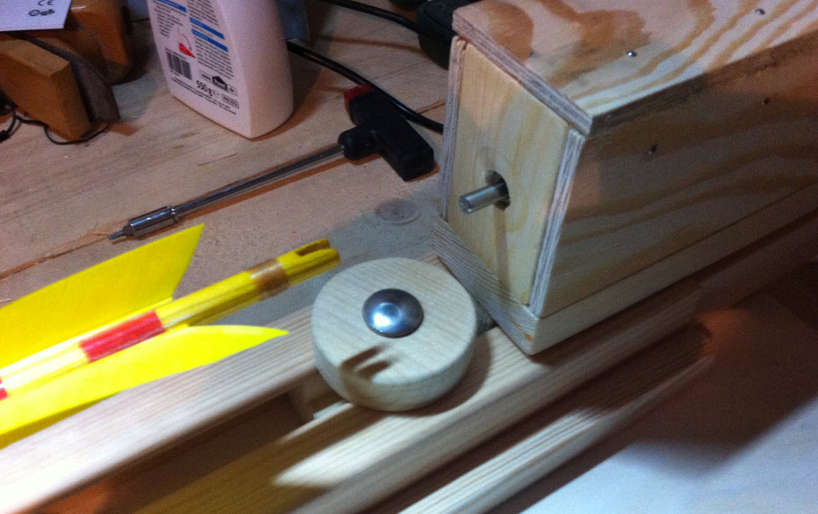

Moin!
Ich weiss - dieser Thread ist schon etwas älter - aber ich habe es mir dennoch nicht nehmen lassen ihn mit großem Interesse zu verinnerlichen und einen Nachbau der Gerätschaft anzufertigen - einfach weil das Maschinchen SEHR nett ausschaut!! ;)
Ich musste sicherlich auf Kiefer/Fichte ausweichen, weil ich unfähig war, hier in der Gegend auch nur IRGENDWEN ausfindig zu machen, der höherwertiges Holz verkauft - aber nun gut - es hat ja weitestgehend geklappt!
Großes Dankeschön!!!!! an den "Erdenker"! ^^
MEIN großes Problem ist aber derzeit eine gescheite Übersetzung von der Motorachse auf den Pfeil hin zu bekommen - OHNE zu eiern ...
Mein Motor hat einen Achsendurchmesser von 6mm - auf einer Seite abgeflacht.
Um sowohl für Kunststoff-Nocken, als auch für Selfnock zu passen, bräuchte ich also ein Übersetzungsstück von 6mm AUSSENdurchmesser auf 1cm INNENdurchmesser ...
Weiss da jemand was? Ich habe in diversen Modellbauläden nachgefragt, und google malträtiert - aber google scheint nicht
mal das Problem zu "verstehen" (^^) und die Modellbauer sind auch überfordert.
Irgendwas selber drehen scheitert daran, dass ich nur Holz, und nur aussen drehen kann. Meine Drehmaschine hat keine Aussenhalterung - nur Stützfläche und Dorn.
Ich pendel gerade in Ratlosigkeit - mag jemand bitte helfen?

Hast du ne Ständerbohrmaschine? Bzw. normal vorbohren und da dann den Dorn reinzentrieren?
Grüße Moe
walta
Beiträge: 5016
Re: Modulare Cresting Maschine
Beitrag von walta »
So ganz verstehe ich das Problem nicht - ein Foto wäre hilfreich. Warum macht es einen Unterschied ob du Kunstoff oder Selfnock verwendest?
Was mir einfällt sind Imbus Schrauben. Eine M10 oder M12 könnte passen.
walta
ps: dein Avatarbild entspricht nicht den Regeln
Günter_K
Beiträge: 83
Registriert: 19.07.2011, 20:29
Beitrag von Günter_K »
Hallo
Also eigentlich brauchst du keine Fixierung aussen, sondern in der Nocke.
Ich habe ein Messingteil mit einem V-Ausschnitt gemacht (das sollte natürlich schon genau im Mittelpunkt sein). Am Gegenstück, dort wo die Spitze steckt, ist eine Feder eingebaut. Diese drückt die Nocke in den V-Ausschnitt und wird so von alleine zentriert, egal wie dick der Schaft (Nocke) ist.
In Befiederungsgeräten wird nach dem selben Prinzip zentriert.
Lg Günter

Kheldar
Beiträge: 9
Registriert: 10.10.2012, 21:26
Beitrag von Kheldar »
Moin!
Danke an alle "Avatar-Reminder"! Wie ihr sehen könnt, habe ich entsprechend reagiert! O0
Ich habe KEINE Ständerbohrmaschine. Gewindeschrauben werden mir nicht helfen, denn ich muss ja
von einem Aussendurchmesser (Motorantrieb) auf einen Innendurchmesser (Fassung für die Nocks)
übersetzen.

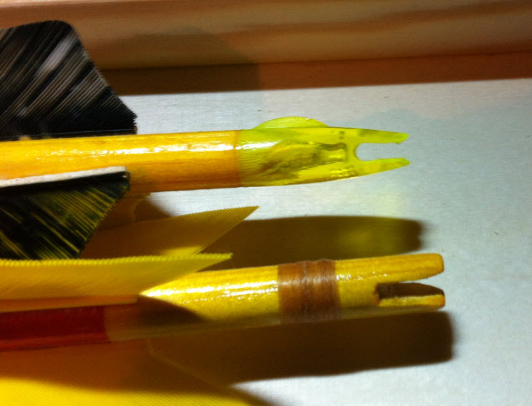

Kunstsstoffnocks und Selfnocks unterscheiden sich bei mir durch ihren Umfang. Die aus Plaste sind
am Aufnahmepunkt (da wo die Sehen aufliegt) schlanker.
Und Hallo "großer Erdenker" Günther! ;D
Das mit dem Rohr und dem V-Ausschnitt habe ich wohl gesehen - aber das finde ich suboptimal. Zumal
ich nicht so ganz verstehe, was die Feder am Sptzenhalter damit zu tun hat - die habe ich auch, aber
die ist flexibel in der y-Achse - also vor und zurück. Das hilft beim Zentrieren wenig ...
Ich hätte gerne eine Rohr-Führung/Fassung.
DAS ist die derzeitige Lösung - und eiert ^^
SO sehen die Nocken aus.

Vielleicht wäre eine runde Gewindemuffe hilfreich - so 6 mm x 30; hätte einen Außendurchmesser
von 1 cm und darauf ein Rohrstück mit 10 mm Innendurchmesser aufkleben.
walta
Beiträge: 5016
Beitrag von walta »
schau dir mal eine Imbus Schraube genau an. Auf der einen Seite hast du ein gosses Loch (dort wo der Imbusschlüssel rein muss) und auf der anderen Seite kann man prima ein kleines Loch reinbohren. Ausserdem ist der Boden wo der Schlüssel rein muss leicht konisch. Bei unserem 3fach Befiederer war dies einer der Ideen die wir hatten um die Nocken zu fixieren. Letztendlich haben wir dann doch ein 3mm Aluplättchen mit einem V Ausschnitt eingebaut - das zentriert besser und zwar alle Nocken.
walta
