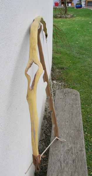

Zum Bespiel der hier. Soll Super schießen - habe ich gelesen.
Ohne Worte !
Ohne Worte !

Hihi, jo, Boeglis "Loch-Osage" ist immer wieder ein Highlight.
Aber eher ein Beispiel für "wie gehe ich mit Ästen um", als für durchtrennte Ringe. DIE hat der bestimmt nicht...
