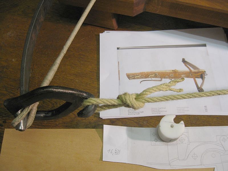

Nach Wochen der Genesung war ich auch mal wieder in der Werkstadt.
Der Bogen hat folgende Abmessungen.
Bogenlänge gesamt 754 mm
Sehnenlänge 706 mm
Mitte 35x8,5 mm
Außen 24x5,5 mm
Sehnenstand 60 mm
Bei einem Auszug, Bogen - Schloß = 260 mm
Für meine neue ist die Sehne schon fertig. Es wird mal eine mit vier Achsen. Den Plan habe ich schon lange fertig.
Jos

Ritter Jos
Beiträge: 592
Registriert: 02.02.2004, 18:52
Re: Armbrust mit Winde
Beitrag von Ritter Jos »
Das Modell für das Schloss ist fertig.
Einmal geöffnet und einmal geschlossen.
Jos
