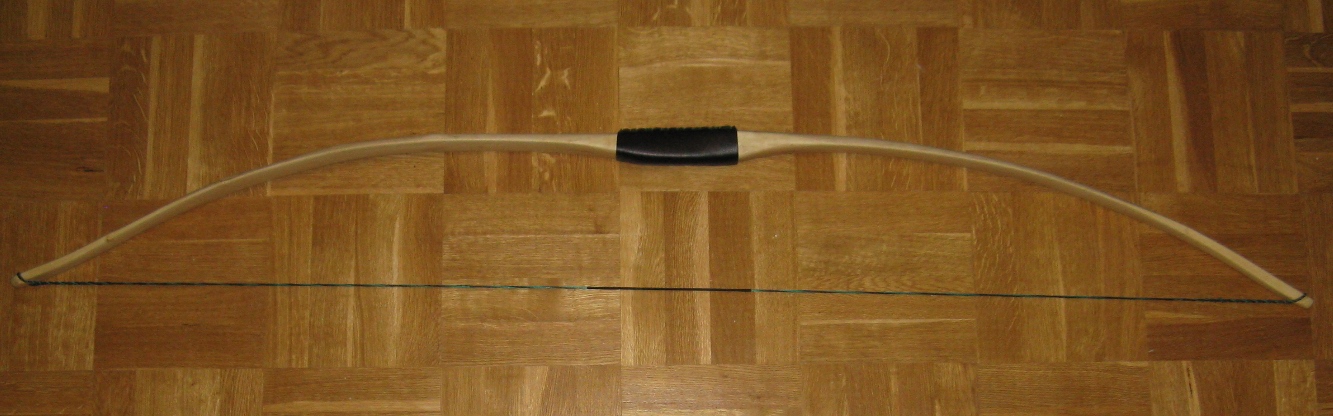

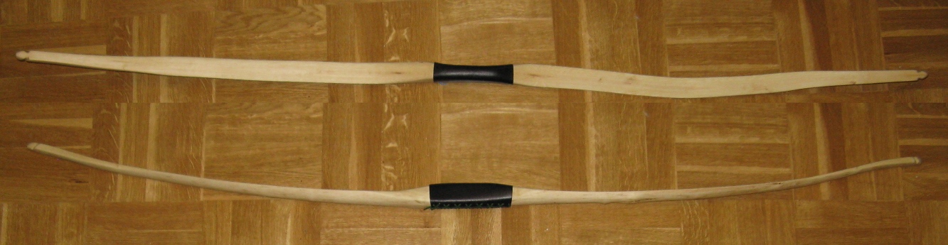

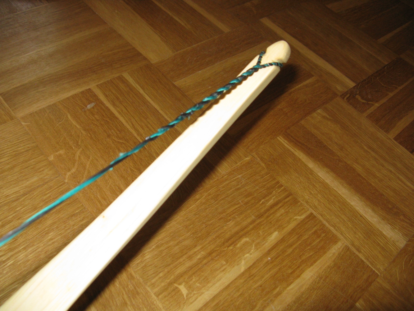

ich habe die vergangenen Wochen genutzt, um den Bogen fertigzustellen. - Anbei noch ein paar Bilder, um diesen Thread abzurunden.

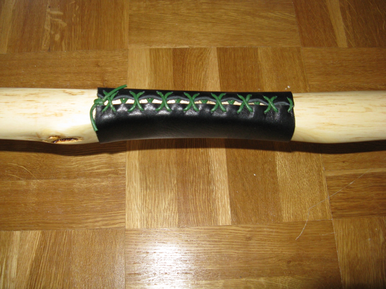

Das Zuggewicht liegt jetzt bei ca. 24 Pfund. Beim Finish habe ich mich doch für Leinölfirnis entschieden - der Vorteil der möglichen Nachbearbeitung hat mich überzeugt.
Den Griff habe ich relativ schlicht aus Leder gefertigt und farblich auf die Sehne abgestimmt.
Der nächste Bogen ist auch schon in Planung - für meine bessere Hälfte.
Viele Grüße, Matthias
