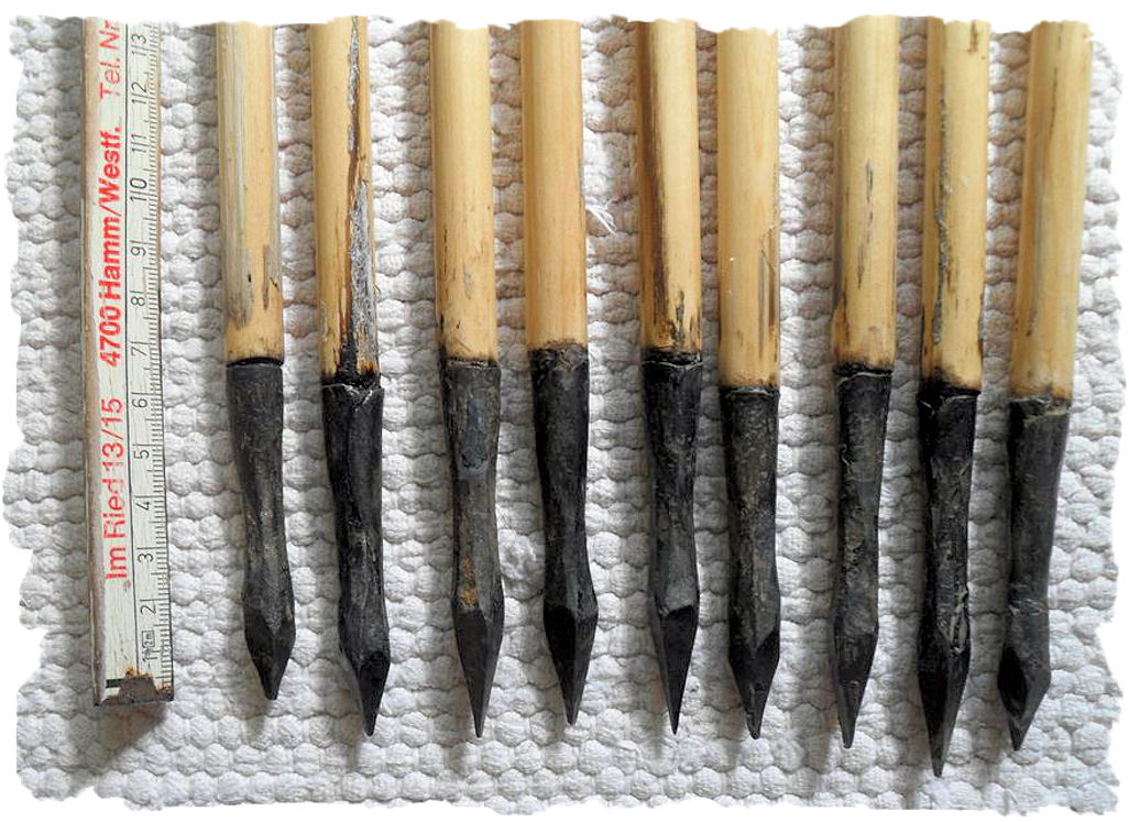

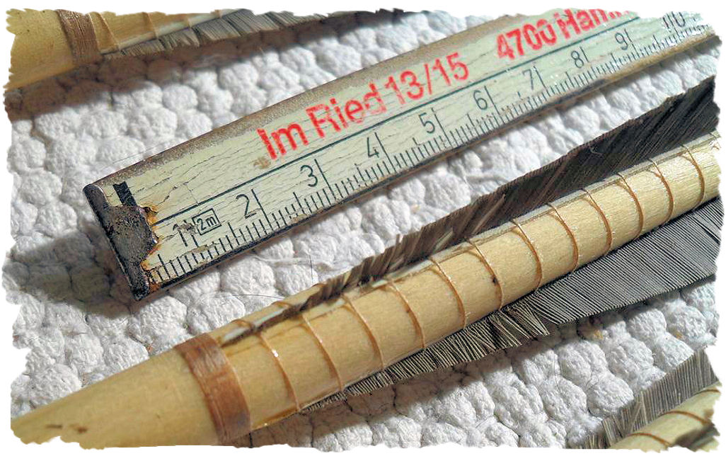

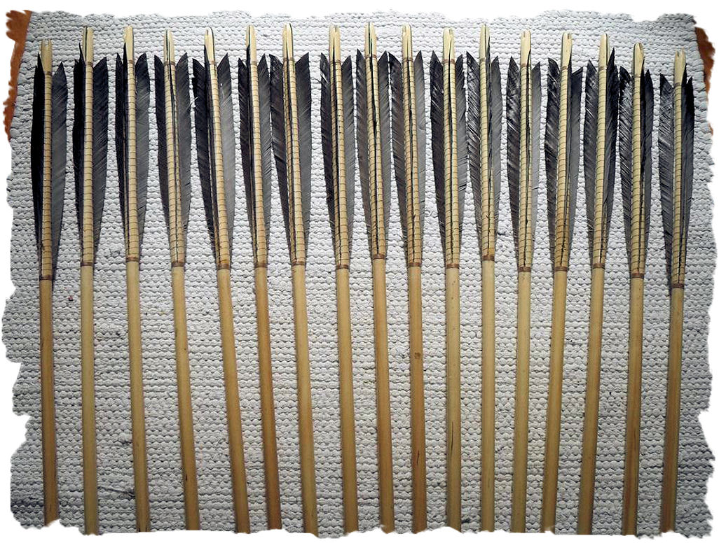

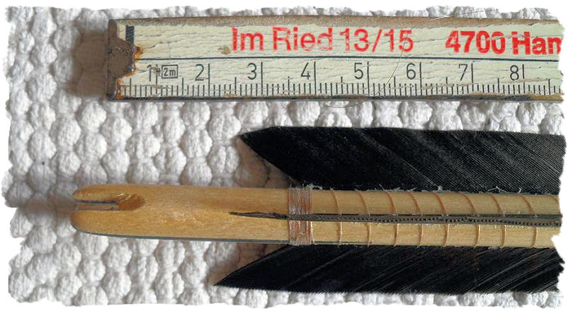

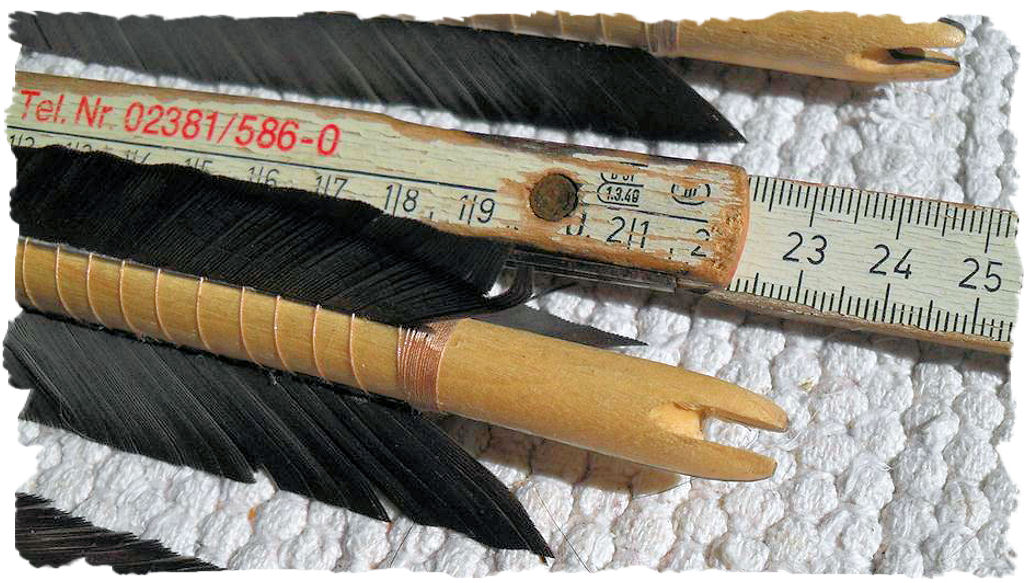

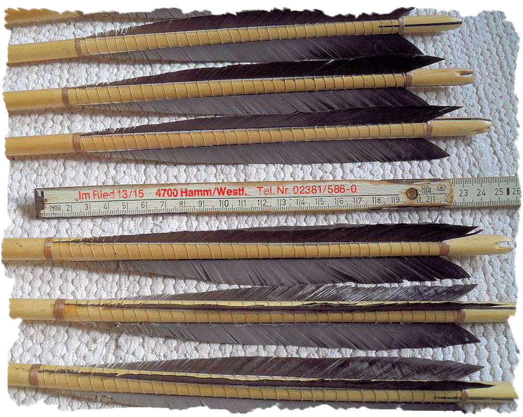

Als Antwort auf die inhaltiche Frage, ob noch jemand Pfeile hat, die ins Thema passen: hier ein paar Bilder und begleitende Informationen zu meinen "Kriegspfeilen".
Es handelt sich um einen Satz von 18 Pfeilen, von denen bisher einer verloren ging (die Natur hat ihn wieder ;)). Die Pfeile sind eine Auftragsarbeit und wurden 2009 von Michael Reape gebaut. Ich habe lediglich die Spitzen aufgesetzt.
Es handelt sich nicht um Repliken von Funden und auch nicht um als authentisch deklarierte Pfeile. Die Materialien und weiteren Hauptcharakteristika stimmen zwar grundsätzlich und liefern ein attraktives Bild. In einzelnen Fertigungsdetails (z.B. Verwendung von Klebstoffen/Verdigris) und manchen Grundherstellungsmethoden (z.B. Schaftesherstellung maschinell) gibt es jedoch Abweichungen. Vom Flugverhalten und vom allgemeinen Gebrauch her kommen die Pfeile "Originalen" trozdem wohl recht nahe. Wer hat hier letztlich noch vorgeschlagen, mal einen der Altvorderen mal zur Beurteilung heranzuziehen? Ich denke, die Dinger hier wären für ihn okay.
Verwendungszweck ist das Schießen von schweren laminierten Bögen Typ ELB mit Zuggewichten Richtung Spätmittelalter (bei mir 100+ lbs @ 30 Zoll), sowohl auf mittlere Distanz gezielt als auch auch größere Distanz ballistisch. Übergeordnetes Ziel ist das Training für die Verwendung Bögen gleichen Typs aus Eibe.
Zu den Daten:
Schaft
Holz: Espe
Spine: ca. 130 lbs
Formfaktor: Bobtail 12-10 (Durchmesser verjüngt gleichmäßig von 12 mm (Spitze) auf 10 mm (Nock))
Horninsert
Länge: 5,5 cm
Min/Max. Dicke: 1 mm / 1,5 mm
Wicklung
Leinen
Wicklungsabstand: 6 mm
Wicklung vorne/hinten: 4 mm / 4 mm
Befiederung
Graugans, naturbelassen
Gesamtlänge Befiederung: 20 cm (7,9 Zoll)
Länge Befiederung abzüglich Wicklung: 19 cm (7,5 Zoll) effektiv
Max. Höhe Befiederung: ca. 18 mm
Spitze
Bodkin, handgeschmiedet, aufgesetzt mit Kiefernpech
Länge: ca. 68 mm
Durchmesser Tülle außen/innen ca.: 12 mm / 8,5 mm
Gewicht: 435 grain / 28 Gramm
Pfeil als solcher
Gesamtlänge mit Spitze: ca. 87,5 cm / 34,4 Zoll
Länge Nockgrund bis Tüllenbeginn: ca. 80,5 cm / 31,7 Zoll
Gewicht mit Spitze: ca. 1035 grain / 67 Gramm
FOC: 13,5 %
Beste offizielle Weite: 195 yards / 178 Meter beim Mary Rose Trophy Shoot der I.L.L.A. in Kent 2010
Bogen dafür: 120 lbs @ 32 Zoll Hickory, Massa, Ipe ELB (dieser hier)
Die Werte habe ich von zwei Pfeilen abgenommen. Nicht alle Pfeile sind immer auf das Zehntel identisch, es gibt aber keine wirklich nennenswerten Abweichungen im Satz.
Die Pfeile machen viel Spaß, schießen sich sehr schön. Besonders zur Federlänge möchte ich mit Bezug zur laufenden Diskussion mal aus der persönlichen Praxis etwas sagen: die letzten paar Hundert Schuss empfand ich ich es überhaupt NICHT als Problem, dass die Federn bei Aufnocken nicht vollständig innerhalb der Standhöhe liegen. Die ca. 20 Schützen, die zuletzt gemeinsam auf einem Turnier zwei Tage lang mit mir in der gleichen Pfeil- und Bogenklasse schossen, hatten damit auch keine Probleme. Praktisch lassen sich die hier geäußerten Bedenken zur Federlänge also wohl nicht uneingeschränkt nachvollziehen.

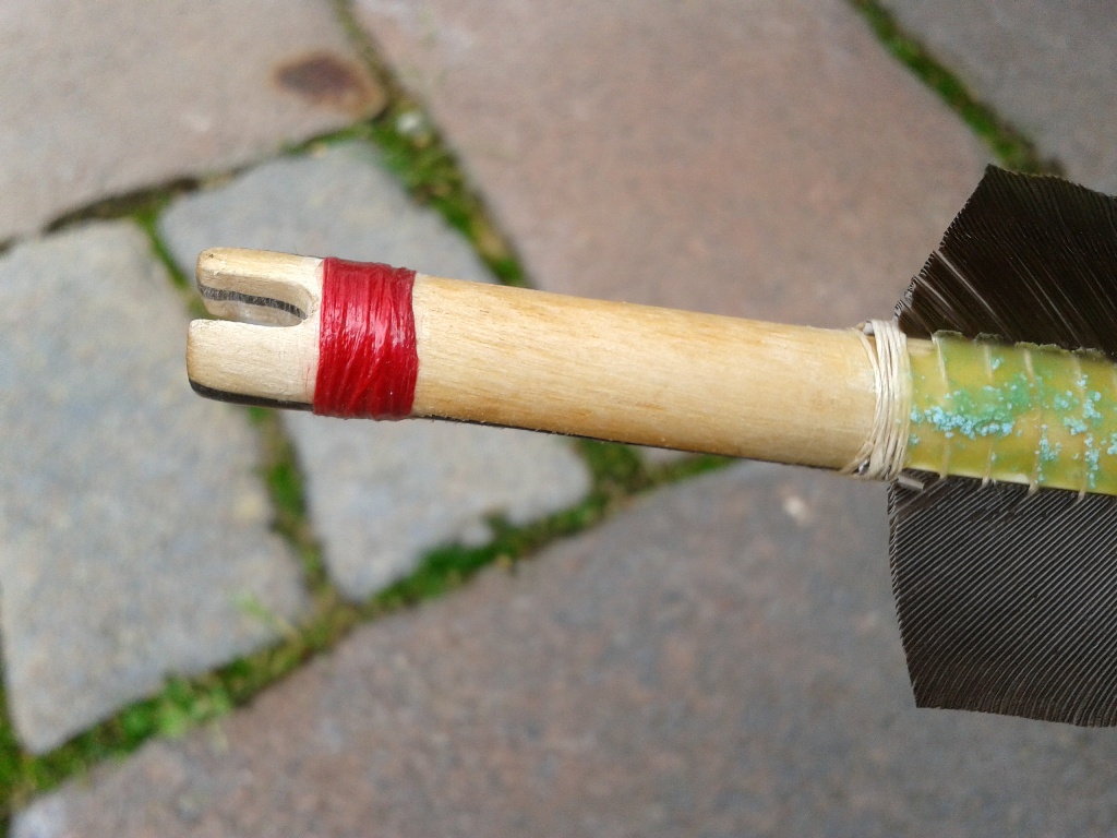

Die Pfeile sind sehr schön, nur die Nockenschlitze solltest Du besser glätten, solche Raustellen gehen ziemlich auf die Sehnenwicklung!
Ich habe auch Pfeile mit längerer Befiederung (Schwan), empfand das aber immer als störend. Gebe aber zu: Man KANN sich drauf einstellen!

Ravenheart hat geschrieben:Die Pfeile sind sehr schön, nur die Nockenschlitze solltest Du besser glätten, solche Raustellen gehen ziemlich auf die Sehnenwicklung!
Was muss da geglättet werden? Ist ja nur Pappel, weiches Holz.

@medieval archer:
Das es weiches Holz ist ist in solchen Fällen egal, fast alle heute gebräuchllichen Pfeilhölzer wie z.B.: Zeder (Lawsons Scheinzypresse), Fichte, Kiefer, etc.... sind ebenfalls sehr weich, das Problem ist das selbst dieses weiche Holz die Sehne, bzw. die Mittenwicklung bei häufiger Benutzung abschäuert, biei jedem Schuss ein bisschen.

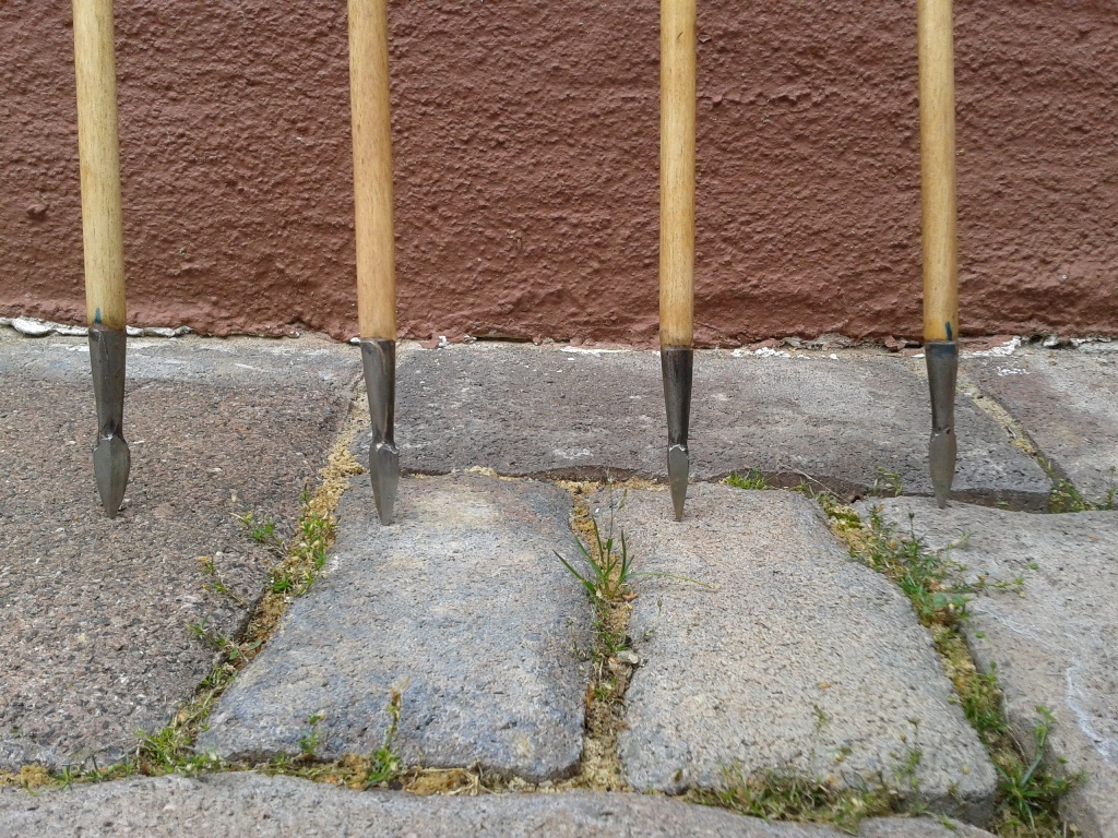

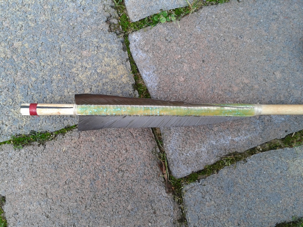

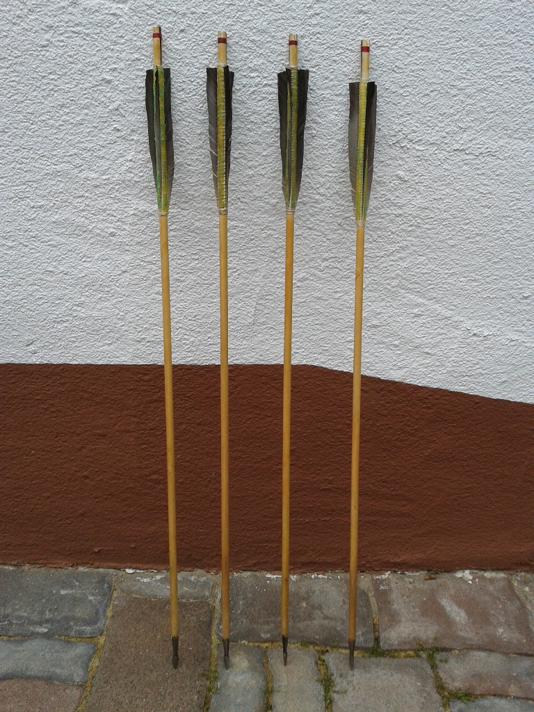

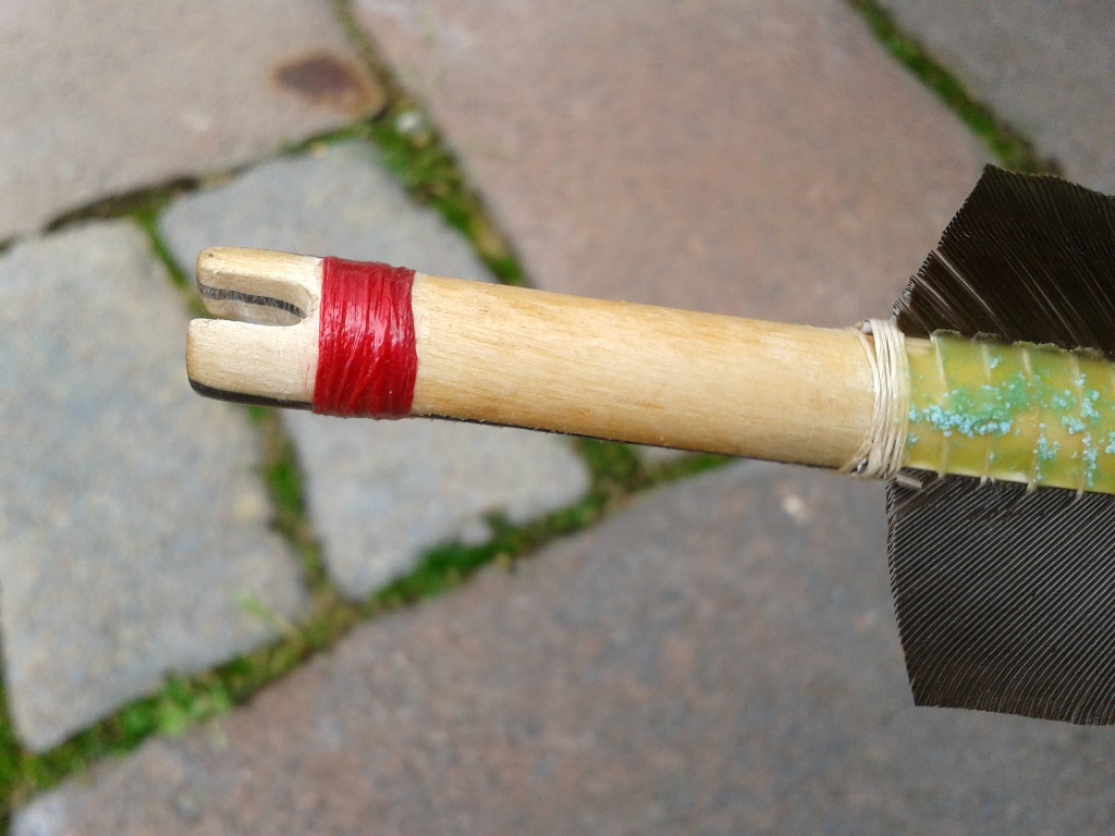

Dann möchte ich auch mal Bildmaterial hierzu beitragen. Meine sind jedoch von mir Grobmotoriker gebaut und nicht von Micheal Reape. Außerdem habe ich auch so schon ewig dran gesessen. Um alles perfekt hinzukriegen, hätte ich pro Pfeil vermutlich noch eine Stunde länger gebraucht.
Schäfte: 10 mm Birke, perfekt für Zuggewichte zwischen 90 und 100# Zuggewicht. Darunter ist der Spine eher zu hoch
Nocke: Horninsert zwischen 4 und 5 cm Länge; sonst nicht weiter verschönert
Federn: 17 cm Graugansfedern, selbst geteilt, geschliffen und geschnitten (grob mit der Schere); vorne sind die Federn anscheinend nicht so geeignet, da die Granen dort beim Wickeln viel weiter geteilt werden als hinten; größere Längen wären aus den Federn kaum rauszubekommen
Wicklung: bis zu 8 Wicklungen pro Zoll; zu Beginn wollte ich die Federn mit Hautleim kleben und direkt wickeln; das mit dem Hautleim war aber unnötiges Gebappe; jetzt sind sie nur noch gewickelt, das hält auch; zuerst habe ich rote Seide benutzt, die war aber dann doch zu dünn; 2 Pfeile habe ich deswegen wieder überwickelt, sieht nicht so schön aus; jetzt benutze ich poliertes Leinengarn von Hermanski, das mir nicht zu dick ist; an der Nocke sieht man noch die Seide
Überzug: der Überzug besteht aus venetianischem Terpentin, Bienenwachs und Kupfersulfat; auf dem Westminster Abbey Pfeil war meines Wissens nach eine ähnliche Pampe (etwas harziges); das Bienenwachs schützt vor Versprödung; das Kupfer sollte Schädlinge fern halten; ich hätte das Kupfersulfat aber noch mehr zerkleinern sollen; da aber sowohl das Terpentin als auch Kupfersulfat giftig sind, ist das ganze eine eher unangenehme Sache...
Spitzen: Type 10s von Hector Cole, unmittelalterlich mit Epoxy verklebt
So, das wars. Wie gesagt, sie sind eher grob und auch das Gewicht schwankt durchaus in einem 100 grain-Bereich. Im Durchschnitt wiegen sie so 950 grain...
Geschossen habe ich damit erst 3 Mal und kann über die Trefferlage noch nicht so viel sagen. Große Abweichungen scheint es aber nicht zu geben. Weitere Pfeile folgen, auch mit Spitzen von @eddytwobows.
