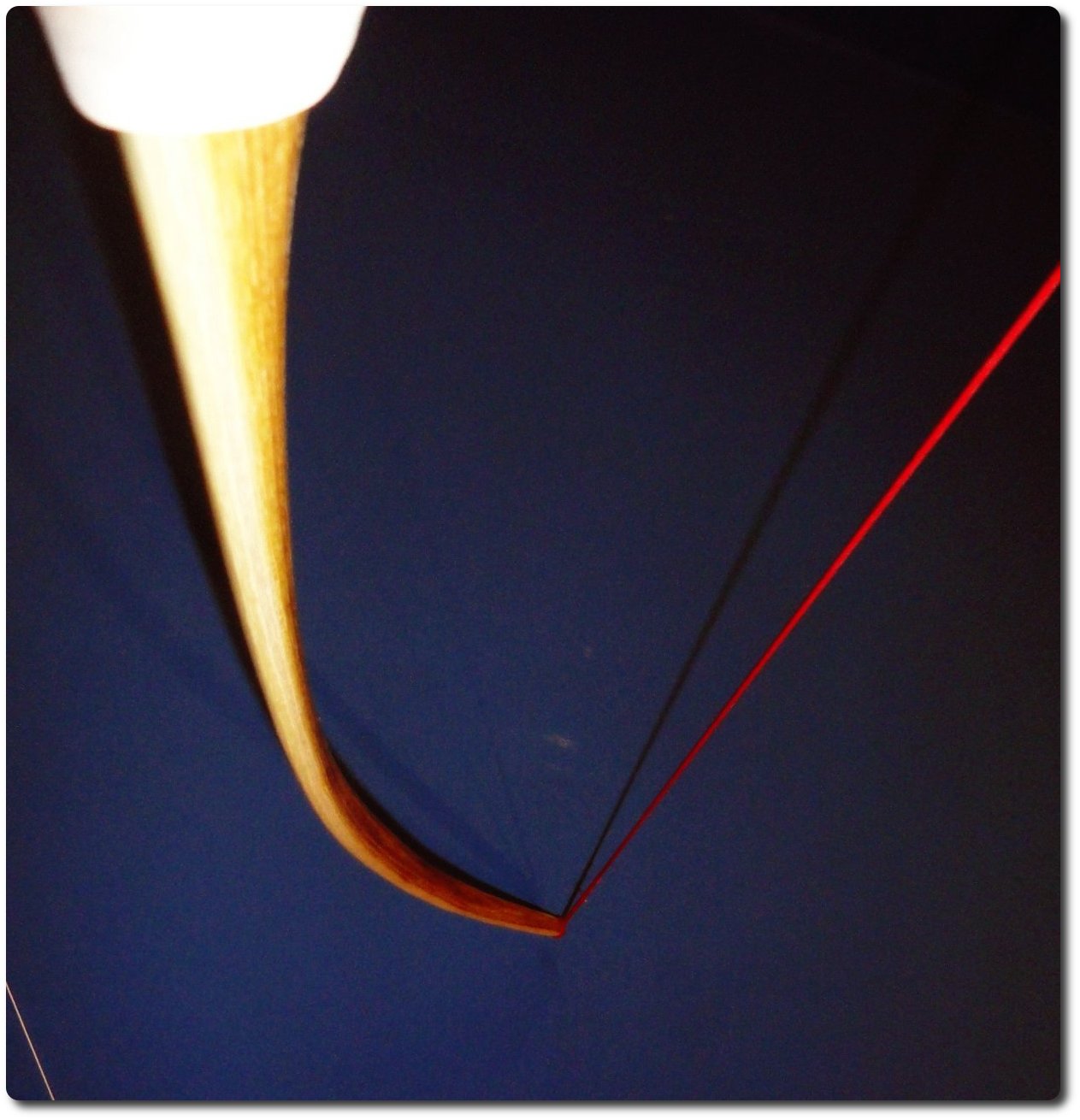

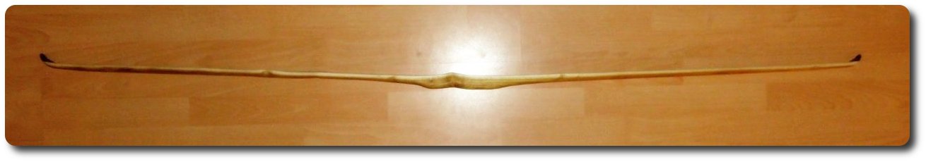

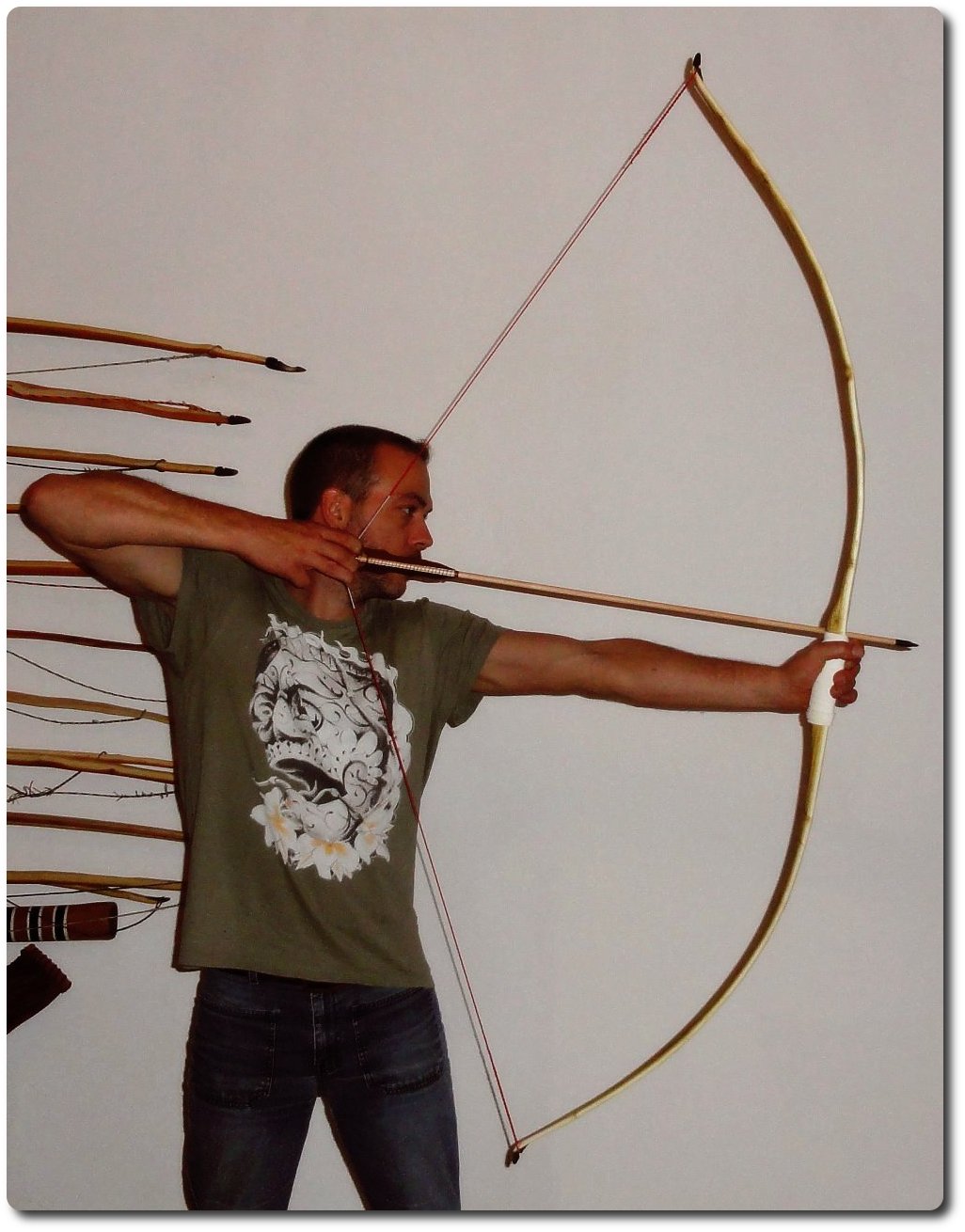

Hier mal ein Robinie-Bögelchen. :)
70 Zoll Lang, 28mm im Griffbereich breit und auf 10mm an den Kerben pyramidal zulaufend.
Overlays aus Horn, die sich auf dem natürlichen Reflex der Wurfarme sehr wohl fühlen.
Auch recht nett die Welle im Griffbereich, die ich prima an meine Bogenhand passen konnte.
Wechselbare Griffwicklung aus weißem Leder hab ich aktuell dran. Ist dann doch griffiger, das schmale Ding.
Geile Fletsche für zwischendurch und mit leichten Pfeilen ordentlich schnell.
...ähem ja, soweit der Einstieg in die Robinie. 8)

Wirklich schön, besonders der Griffbereich ist eine Augenweide und im Auszug sieht der Bogen echt gut aus. Was ich auch hier wieder grundsätzlich gut finde, sind die 70 Zoll Länge. Die Tip-Overlays sind ... sehr steil :D . Du wolltest mal unbedingt etwas polarisieren, oder!? :)
Schön gemacht!!!

Aber warum hast du das Splintholz draufgelassen? Ich weiß, man kann beides machen mitmund ohne, aber bei Robinie werden doch in der Regel die Jahresringe nach außen hin immer dünner?

Na der Splint iss drauf weil er 'gesund' ist und die Sache so gut aussieht. Hat also keinen technischen Hintergrund, man sieht's halt so nur selten.
Warum sollten die Ringe nach aussen immer dünner werden? ???

Ja den Griff finde ich auch einfach nur genial angelegt!
Und der Blacky zeigt hier einmal mehr das er die Prinzipien des Bogenbaues beherrscht, das er mit Werkzeug umzugehen versteht, sah man ja schon an seinen anderen Bögen und an der Geschwindigkeit mit der sie Präsentiert wurden.
Was den Splint bei Robinie angeht, natürlich geht der, auf der Zugseite vermutlich noch besser als am Bogenbauch, aber bei Robiniensplint ist das eigentliche Problem das er gerne beim Trocknen reißt und dabei den Kern mit einreißt. Bei Robinie ist es noch stärker ausgeprägt wie bei anderen Hölzern, das Splintholz und Kernholz unterschiedlich schnell trocknen. Nur darum wird von vielen der Splint vor dem Trocknen entfernt.

Sehr schöner Bogen. Vom Aussehen, über den Griff zum Tiller stimmt alles.

Super schöner Bogen Blacky ....und Robinie is eh ein top Holz für den Bogenbau.
Ich habe einige Bogen aus Robinie gebaut, auch den vom letzten Sapling , und
nie Probleme mit dem Holz gehabt. Was Dirk zum Splinthoz / Kernholz schreibt
kann ich nicht betätigen. Bei mir hat sich beim Trocknen noch nie ein Unterschied
gezeigt. Meine Robinien sind immer recht schnell und rissefrei getrocknet. Ein
Einreissen des Kerns durch den schneller trocknenden Splint hab ich nie festgestellt.
Hab hier einen Bogen stehn der zu 70 % aus Splint besteht und der schiesst nach gut
400 Pfeilen immer noch bestens....und Trocknungsrisse hat er auch keine bekommen.

Mich wundert nur, dass der Bogen auf manchen Bildern eine Griffwicklung hat und auf anderen wieder nicht. Warum hast du eine draufgemacht? Da sieht man doch den schönen natürlichen Wuchs des Griffes gar nicht mehr.

Ja weil's dann doch 'ohne' für meine Hände bischen schmal iss. ;)

Hast du eventuell eine Nah-Aufnahme vom Griffbereich? (also wie es unter dem Leder aussieht)
Das sieht interessant aus.
Der weisse Griffüberzug sieht so aus der Ferne aus, als ob der Bogen sich verletzt hätte und du ihm eine Bandage drum gewickelt hättest. ;D
