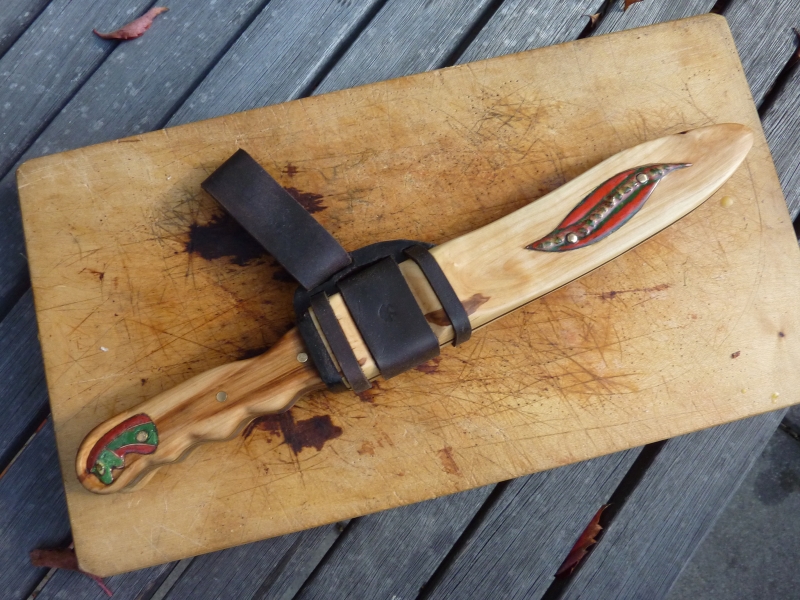

Gute zwei Jahre hat es gedauert bis ich meiner selbstgeschmiedeten Damaszenerklinge endlich ein würdiges Zuhause verpassen konnte, jetzt hatte ich endlich Zeit. Holz: Apfel und Marille, wobei ich von letzterer fast enttäuscht bin. In die Scheide hab ich Einlagen aus Email einarbeitet die ich extra dafür bei einem Workshop angefertig hab. Die Scheide ist innen mit Leder ausgelegt, das hält auch die Klinge drin. Das Leder zwischen den Scheiden-Hälften sorgt für Flexibilität und Zusammenhalt.
In Etwa Schritt für Schritt gibt es hier:
http://tarmes.at/galerie/?album=1&gallery=59
lg
Euer Tarmes
Ligna in silvam ferre...
Beiträge: 22805
Hat gedankt: 18 Mal
Hat Dank erhalten: 260 Mal
Re: Messer die 5. (ab 20.01.2011)
Cooles Teil, sehr individuell!
Kannst Du mal ne Querschnitt- bzw. Konstruktionsskizze von der Scheide machen? Das klingt interessant!

Hm, kann mich nächste Wo mal hinsetzen und es probieren. Einen Teil kann man durch die Fotostrecke an sich sehen. Aber mach ich, nur dieses Woende kann ich nicht, bin nicht zuhaus und hab keinen Scanner zur Verfügung. Und sowas zeichne ich am besten auf die "alte" Weise - Papier und Bleistift.
lg
Tarmes
Beiträge: 22805
Hat gedankt: 18 Mal
Oh, die Fotostrecke hatte ich übersehen - sorry!
DAS genügt mir völlig, danke!!
Tarmes
Beiträge: 264
Registriert: 29.03.2010, 21:57
Beitrag von Tarmes »
Oki, dann bin i beruhigt..
