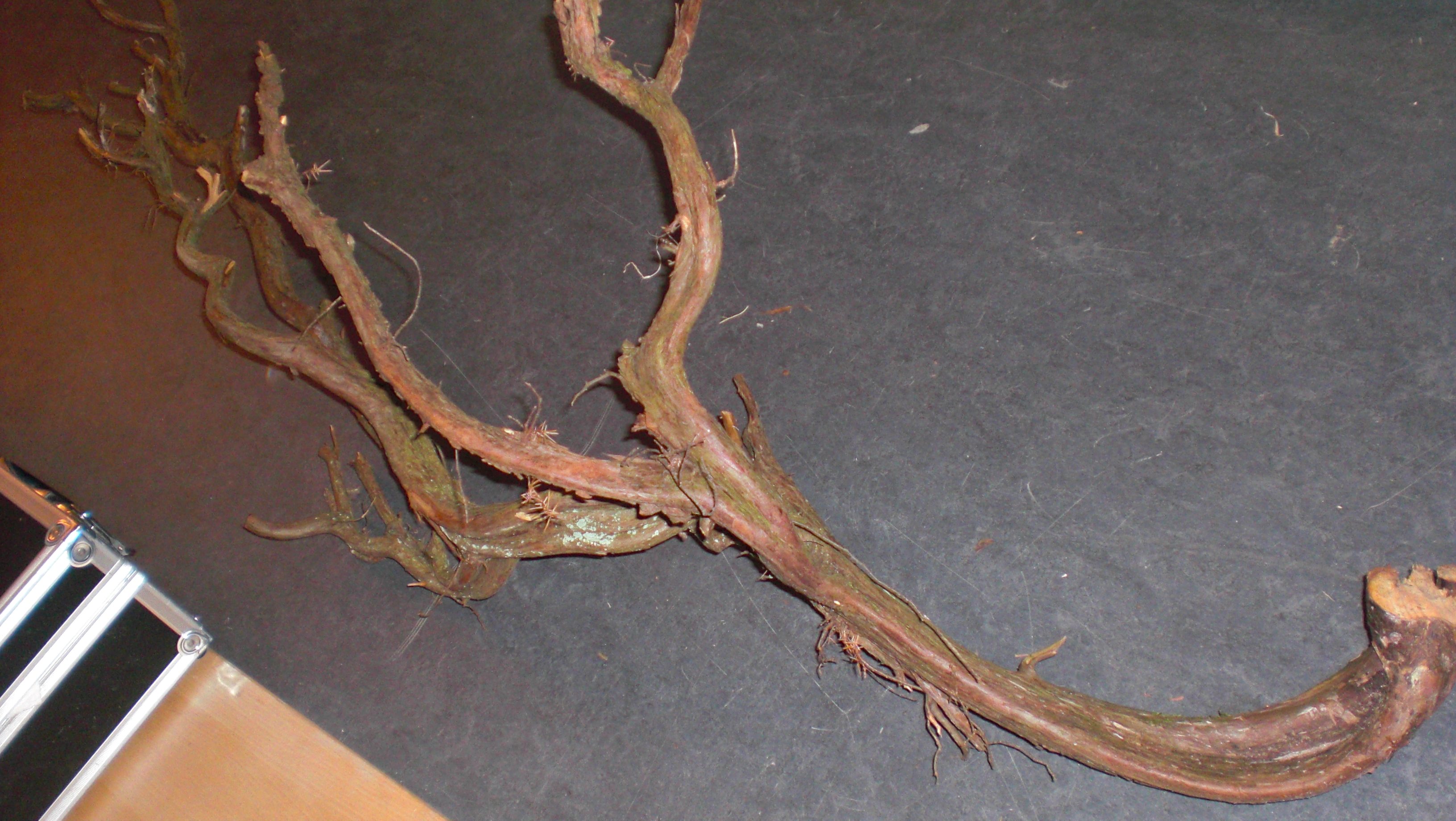

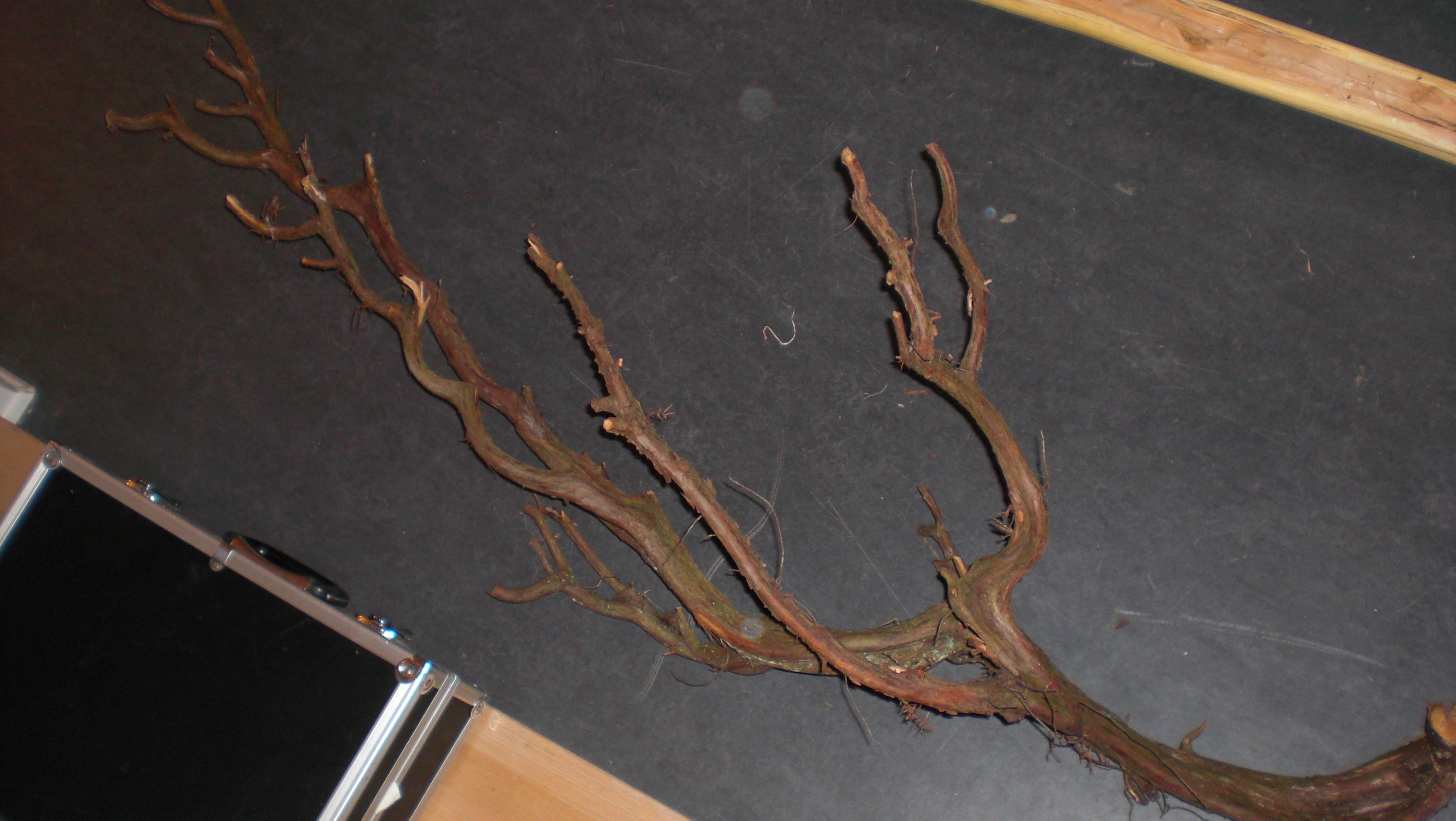

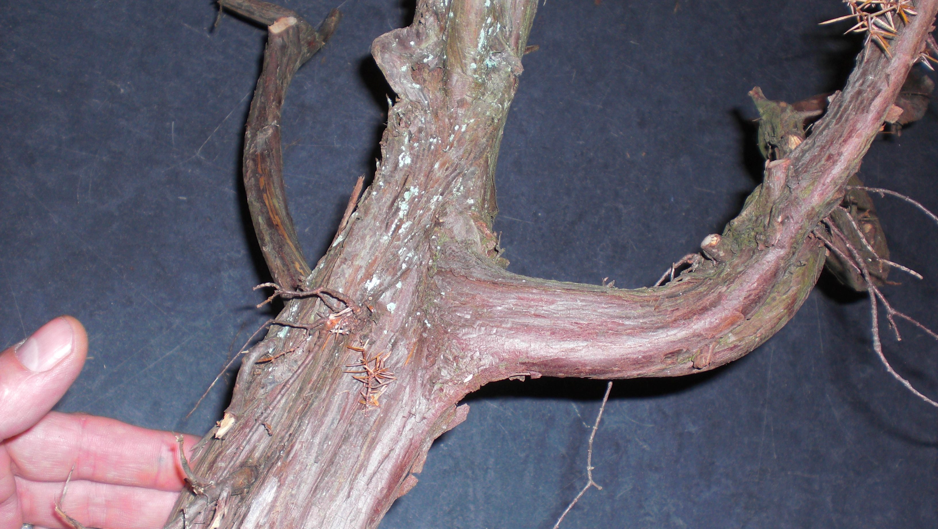

Die noch zu erkennenden Nadeln sind eindeutig mehr Wacholder als Eibe.
Gruß Mütze

Re: Eibe aus Schweden, welche Art ist es wirklich ???
Jaaa ich glaube auch das es Wacholder ist... alle Bilder im Netzt dazu sehen aus wie mein Baum in seiner Gänze...
was mach ich denn damit...wie gut ist das ...wie schießt das...gut riechen tut es, ohne frage...

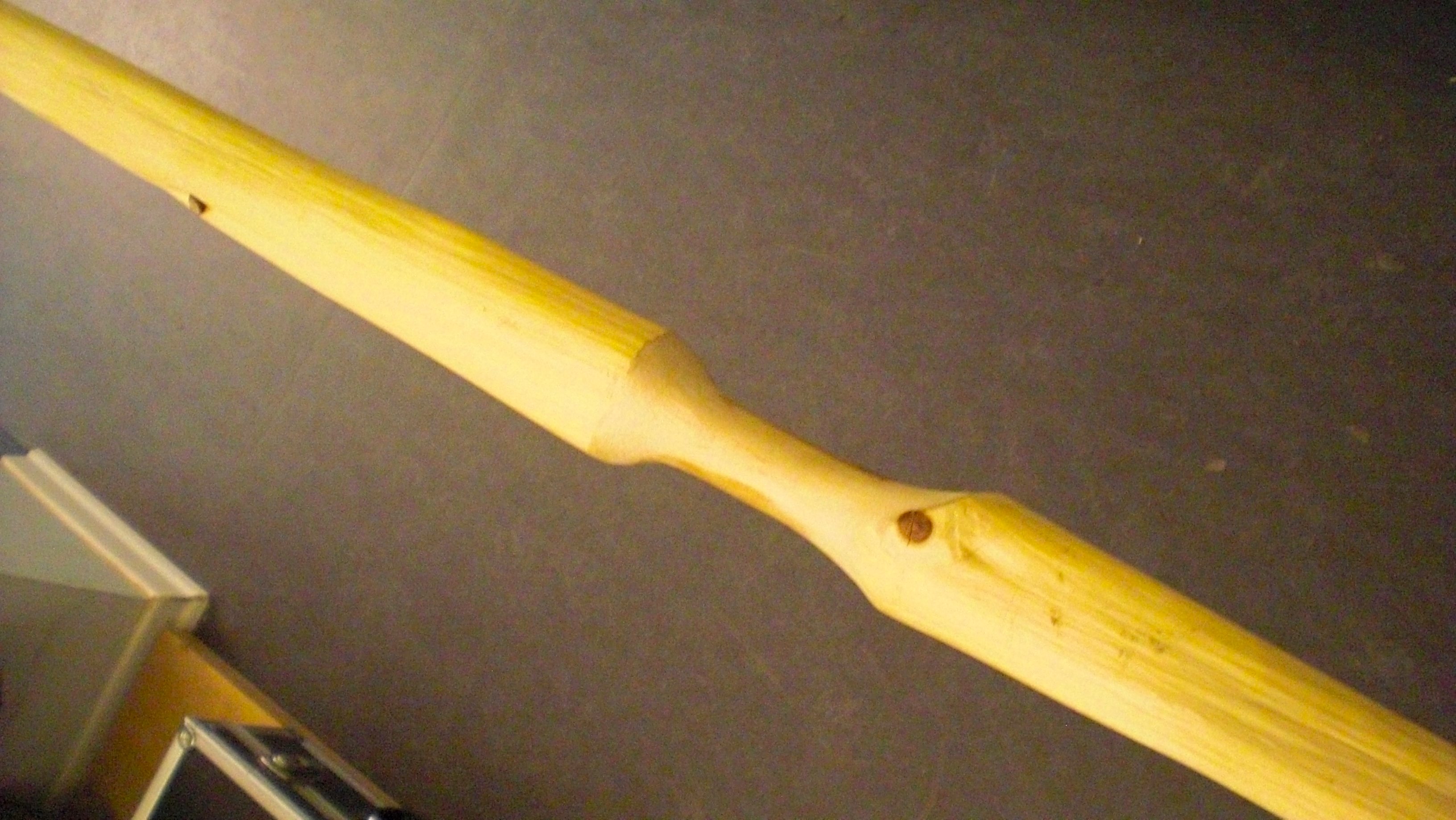

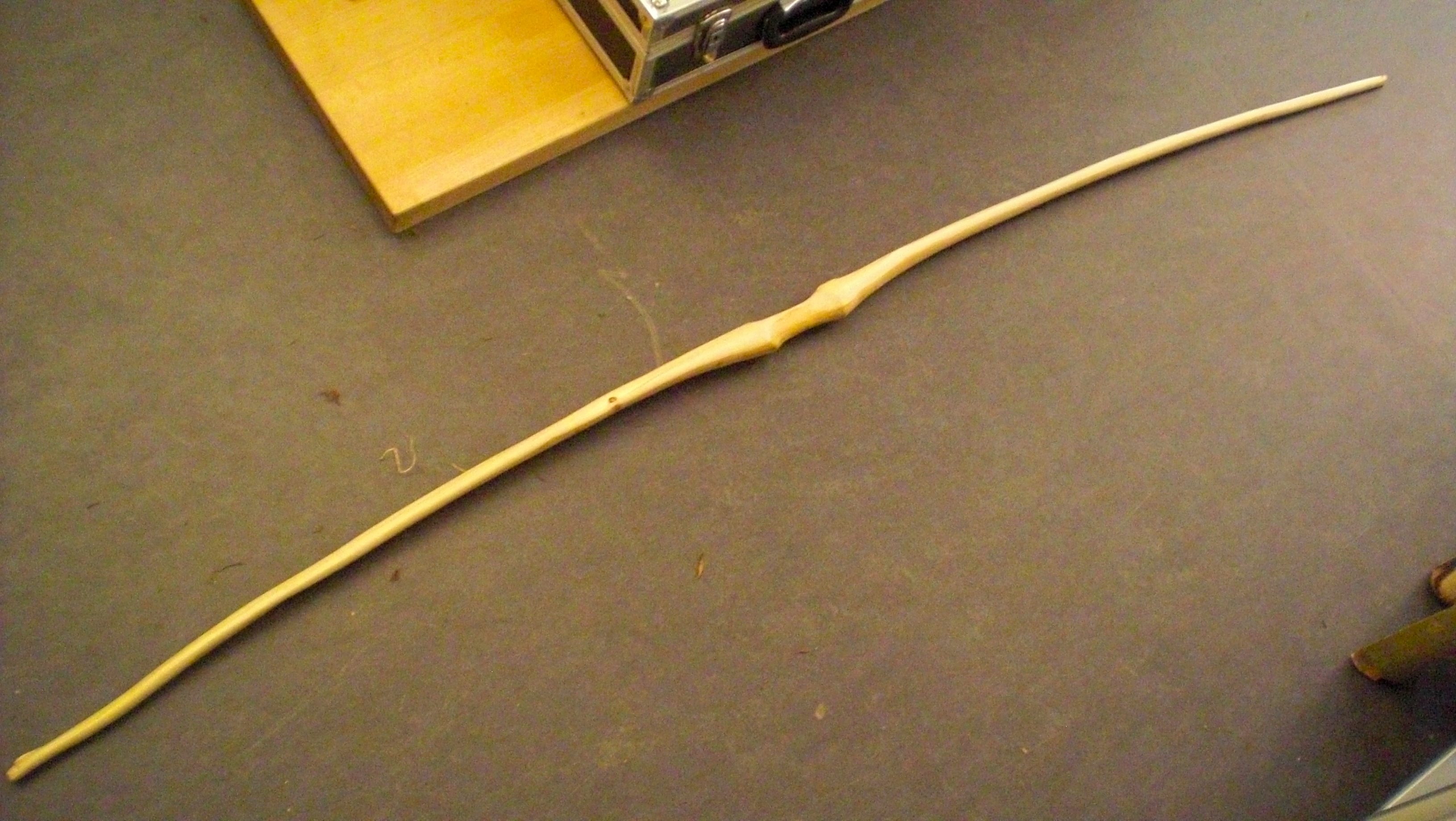

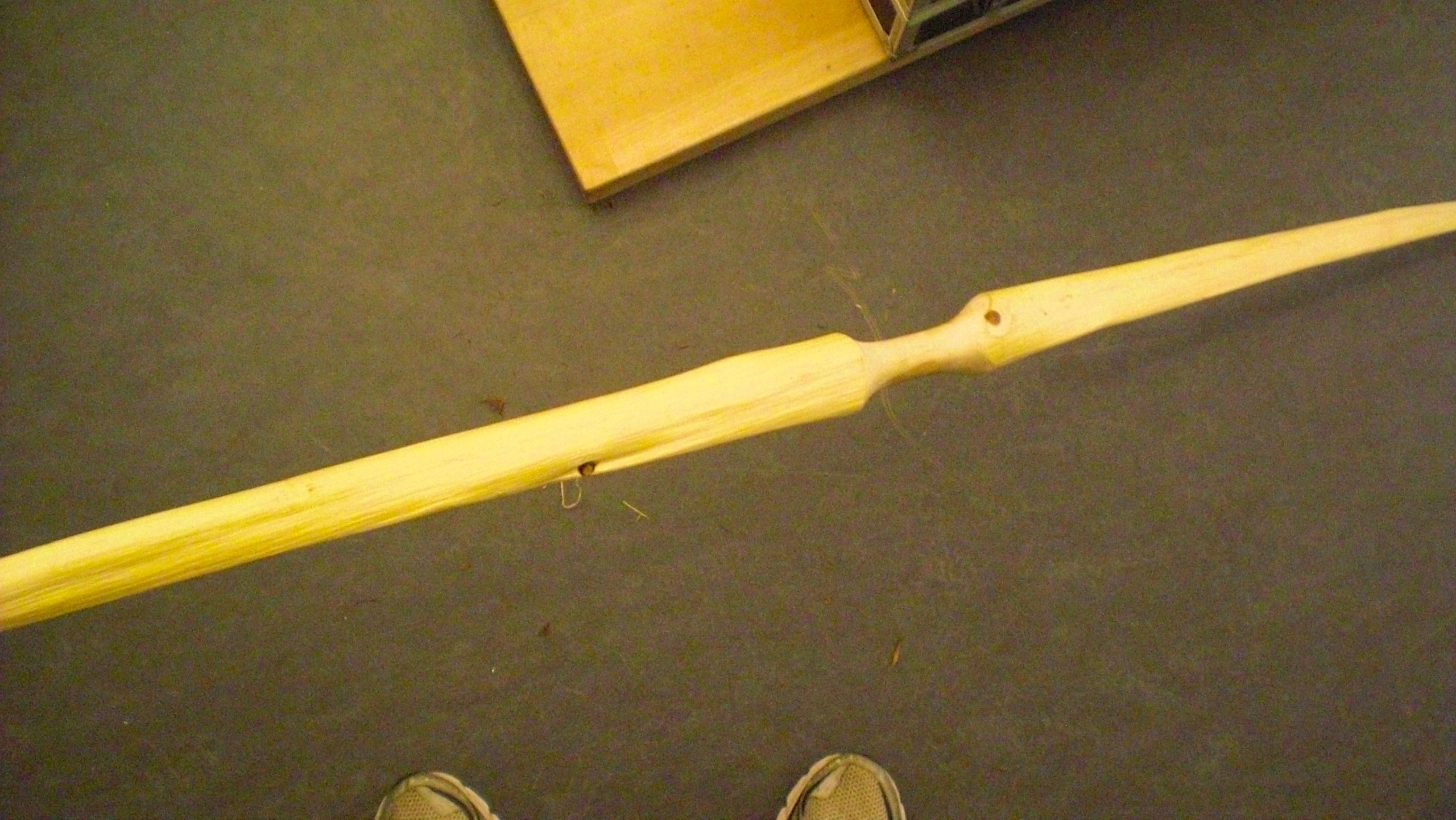

AUA
ist das irgenwie getillert? wenn ja, wie? ich kann keinerlei sehnenkerben erkennen.
ist auf bild 4 der rücken fotografiert?
soll sich der griff nur biegen oder definitiv brechen?
der griff sieht eindeutig nach verletzungsgefahr (das ist kein witz oder satirische überzeichnung!!!) aus, den rest kann ich so nicht beurteilen.
...ja ja...erster Versuch...Tja
ja der Bogen ist etwas Getillert,
aber auch vielleicht noch nicht ganz trocken,
und im Moment mache ich mir Gedanken ob ich den unterbrochenen ersten Jahresring mit einem Backing, mit vielleicht Bambus wieder hinbekomme, und noch die Breite reduziere...damit die Pfeile einfach mal geradeaus fliegen...
ich habe erstmal mit dem schnitzen angefangen...und nun mich mit Schiessen und Physik beschäftigt
mal schauen wie ich den Stock noch nach neueren Erkenntnissen umarbeiten kann...
gerne Tipps von Euch !
die aufnahmen sehen aus, als ob der griff so ziemlich die schwächste stelle des verbliebenen holzes darstellt.
im günstigsten fall gibt das schürf und kratzwunden, wenn die schwächste stelle im auszug nachgibt, im schlechtesten, bei übertrocknetem und spröde splitterndem holz, schneidet es ein paar sehnen durch.
mir hat es gerade eine robinie zerrissen, mit spröde nachgebendem rücken beim aufspannen. sah ziemlich blutig aus, nachdem die reste des wurfarms sich ihren weg durch meinen oberschenkel gebahnt hatten.
wachholder ist ein gutes und in dieser astreinen und geraden qualität nur sehr schwer zu bekommendes bogenholz, mir blutet das herz bei dieser verwendung als spazierstock und vergewaltigung des holzes.
wir haben hier ein wiki (portalseite, links oben), in dem die ersten schritte zum bogenbau gut und genau beschrieben sind. es lohnt definitiv, sich das VORHER durchzulesen.
"breite reduzieren, damit der pfeil geradeaus fliegt" ist absolut unnötig. selbst um einen 5cm breiten griff herum ist ein gerader pfeilflug kein problem. auch da hilft das wiki (pfeilbau) weiter und klärt auch gleich noch ein paar missverständnisse auf.
sorry für die möglicherweise etwas harschen worte, so ein bogen speichert aber genug energie um sich und anderen damit ernsthaft weh zu tun. ein wenig sorgfalt im vorfeld ist da schon angebracht.
Hallo Leute, hallo Sven
auch schön Dich hier zu treffen...
man, man, man,
ganz soo bescheuert bin ich nu auch nicht...
den "Spazierstock" habe ich im Juni im Urlaub in Schweden Gemacht...nach besten Wissen und Gewissen...da hatte ich gerade mal 3 Video´s vom Bogenbau auf Youtube gesehen...nachdem ich meinen Kindern aus Haselnuss nen Flitzebogen gebastelt habe...
zu der Zeit kannte ich dieses hervorragende Portal nicht...und der Stock war noch eine Eibe...die am Strassenrand lag und keiner haben wollte...
Den Astfreien supergeraden Stamm dessen Bilder ich vorher gepostet habe, den gibt es noch unberührt(nur gespalten,das er nicht reisst...und schön trocknet)
Bei dem "Spazierstock" habe ich beim Bodentillern (so nennt man das glaube ich wenn man das ganze nicht an der wand hängen hat beim Tillern oder? ) keinerlei Bewegung im Griffbereich festgestellt, so denke ich das da erstmal nix bricht...
und auch sind die Wurfarme recht schwach...
Ich habe bei einem Freund einen 30 Pfund Bogen geschossen ...und der war wesentlich stärker als meiner...
von daher hoffe ich erstmal das beste...
wie sieht das den aus könnte ich denn meine Anfängerfehler wieder gutmachen...mit einem Backing ? oder soll ich den Griff raus sägen und den Bogen neu zusammensetzten ? er ist 183 cm lang...
das mit dem Pfeile geradeaus schiessen habe ich auch mittlerweile begriffen...wie viel Spine meine Pfeile brauchen,weiss ich aber immer noch nicht, da ich ja auch das Zuggewicht des Bogens nicht wirklich weiss, weil ich ja auch noch keine richtige Sehne habe, und die Hornnocken noch nicht angebracht sind, und ich erst seit einer Woche "hier" bin
...dennoch ist er schon recht "ausladend" und ich überlege eine Pfeilauflage einzuarbeiten...
wie Ihr sagt ...das Holz ist gut ...helft mir lieber beim retten...das macht mehr Spass...
ich würde den erstversuch fürs erste liegen lassen und mit ein paar einfachen und einfach zu bekommenden (hasel, holler, ...) hölzern ein oder zwei bögen bauen. in der beheizten wohnung trocknet so ein haselstecken in 3 wochen ausreichend um daraus einen guten bogen fabrizieren zu können.
in diesem "ungewöhnlichen" griff sind sämtliche jahresringe durchtrennt, da stehen die chancen auf einen bruch, BEVOR biegung spürbar wird, recht gut.
