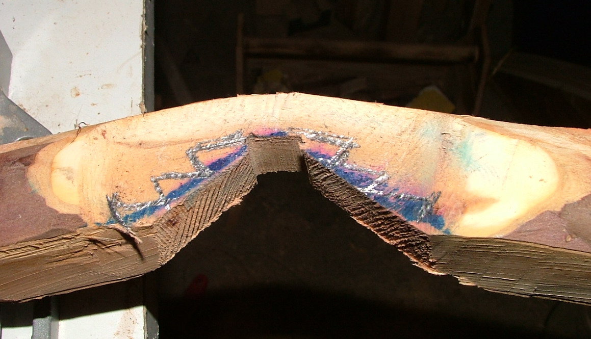

so heut Abend hab ich mich daran gemacht die Holzverbindung zu realisieren.
zuerst mal am Bogen angezeichnet
dann mit der Fliesensäge die senkrechten Einschnitte
weiter mit der kleinen Raspel die Stufen ausgearbeiten und schließlich mit dem Schlüsselfeilensatz die Feinarbeit
sieht dann so aus, mit der Feinarbeit hab ichs noch nicht übertrieben da kommt ja noch das Gegenstück und dann wird entgültig fein abgestimmt
beim Rausschneiden des Klötzchens fürs Gegenstück stelle ich fest meine Japansäge braucht ein neues Sägeblatt
das Klötzchen aus Hainbuche wird eingerichtet
und der Umriss eingezeichnet
da hab ich dann für heut aufgehört, hm ich überlege ob ich das Klötzchen nicht mit Vorspannung am Bogen messen und einzeichnen sollte, das würde noch gut 5-10 Grad Offnungswinkel mehr ergeben ich wäre dann auf 140- 145 Grad, ich denk so werd ichs morgen machen.
