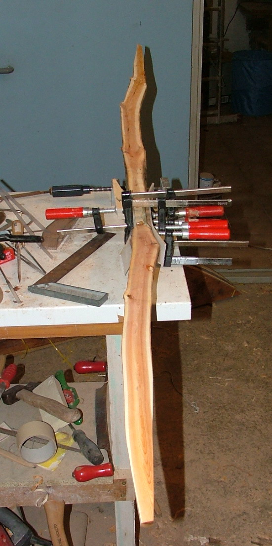

gestern hab ich das Gegenstück angezeichnet, heute hab ich es mit etwas Vorspannung nach der gleichen Technik wiederholt und das Ding dann rausgearbeitet
immer schön gerade schneiden
wenn das Ding dann reinpasst, kommt noch die Feinarbeit, alter Tischlertrick, hab ich zumindest so gehört, gegens Licht halten, Stellen wo kein Licht durchkommt anzeichnen und nacharbeiten
nachdem man das 50 mal wiederholt hat passts dann irgendwie. Ich hab den Bogen unter Spannung gesetzt und mit der Schnur die Sehnenlage überprüft.
als nächstes Kleber drauf, dabei hilft mir wiedermal meine wunderbare Frau
und unter etwas Druck zusammenpappen
