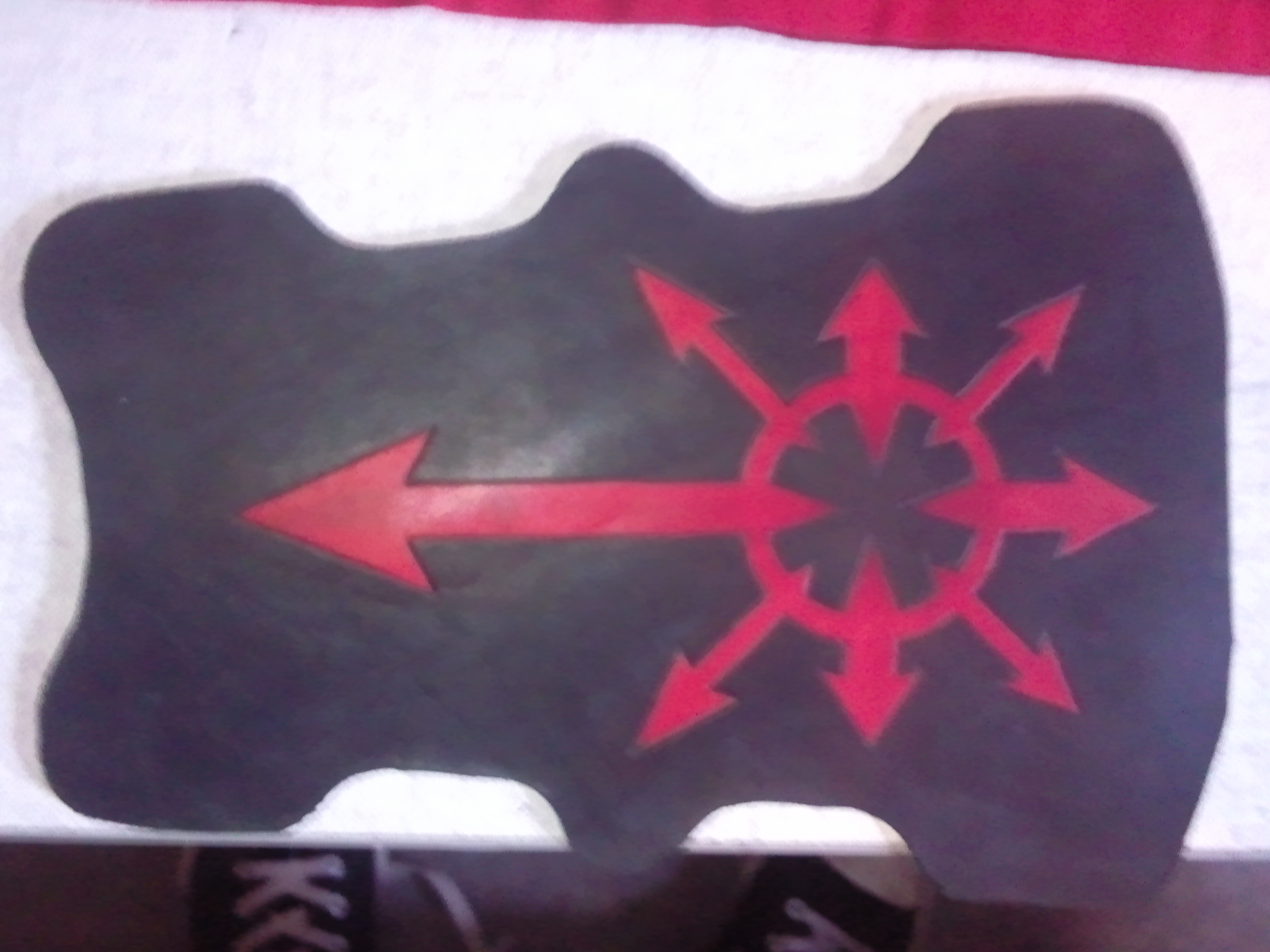

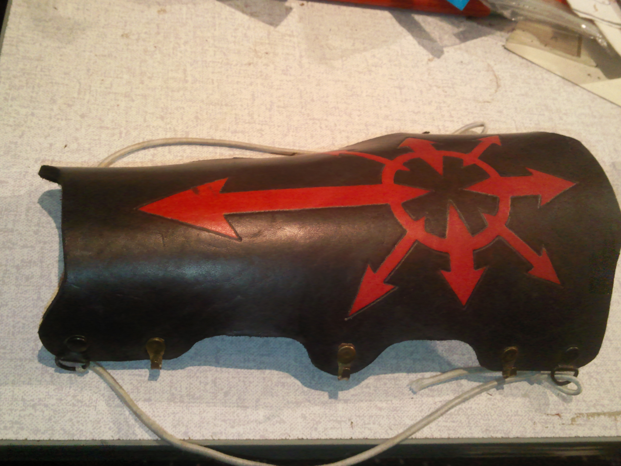

so dann werd ik auch mal was bei steuern
Versuch1
Versuch1
Versuch1 fertig
Versuch1 fertig
der neue für mein Frauchen
lg die Zwiebel

Wirklich gut! Mit welcher Technik sind denn die Muster in das Leder gekommen? Mir will dazu gerade nichts einfallen. Punzieren fällt aus. Vielleicht geschabt, also abgetragen?

Die Aussenlinien sind mit nem leerem Kugelschreiber gezogen.
Danach mit nem feinem Pinsel und Lederfarbe nach gezogen und ausgemalt ;D

Ha, auf dem Fotos bildete ich mir flächige Vertiefungen ein. Schön selbst hereingelegt. Dennoch, besonders der Wolf ist absolut sauber gearbeitet. Ich weiß, was das bedeutet. 8)

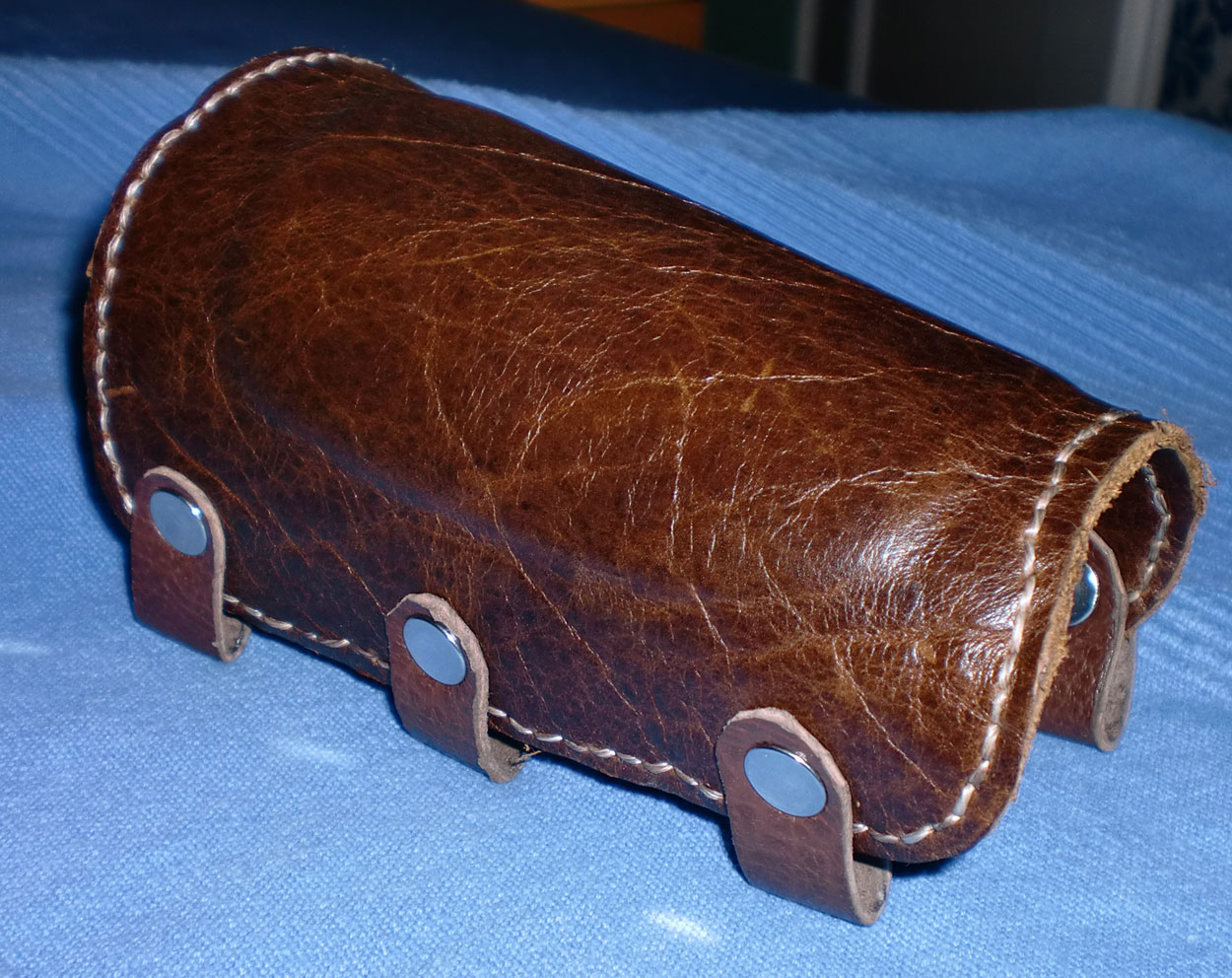

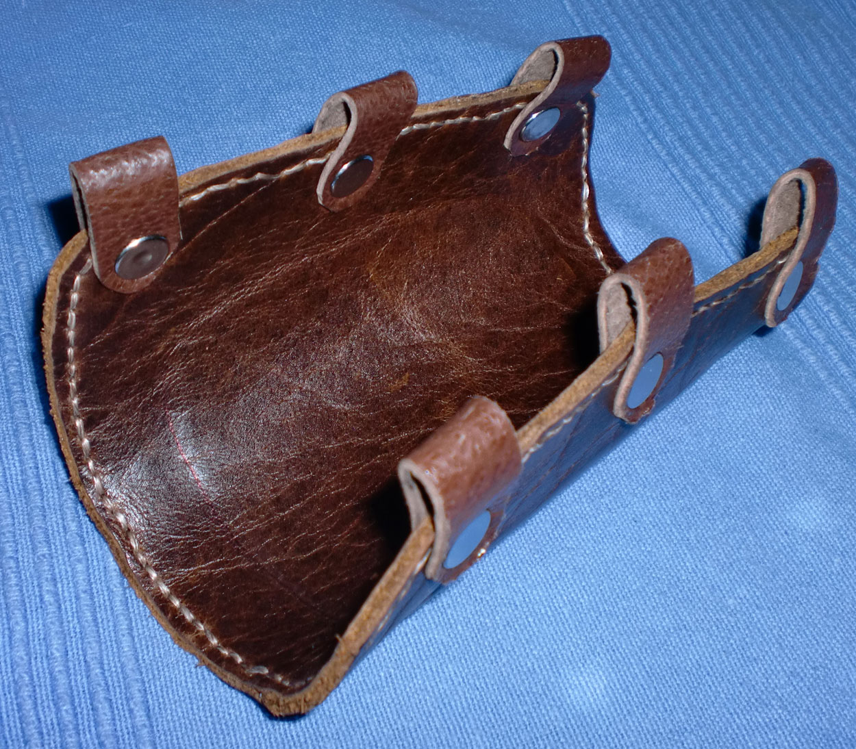

Gian-Luca hat mir heute gezeigt, wie man Leder näht und einen Armschutz bastelt.
Nochmals vielen Dank! :-)
Ich möchte euch hier also meinen allerersten selbstgebauten Armschutz zeigen.
Er besteht aus drei Lagen Leder, also einer äusseren Lage, dann einer kleineren mittleren Lage aus dickerem/steiferem Leder und aus der Innenlage. Die Lagen sind verleimt (dabei über eine Sprühdose gebogen worden) und dann aussen genäht. Die Lederschlaufen sind angenietet.

Schaut super aus. Mit was wirst Du ihn zusammen halten? Gummischnur oder Lederband?

Im Moment wird er durch eine dicke Schnur zusammengehalten.
Das geht super - sieht aber nicht gaaaaanz so gut aus.
Ich denke ich werde Hanfschnur, dünnes Lederband, und noch diverse andere Möglichkeiten ausprobieren.

der ist Dir doch gut gelungen. Hast Du mit zwei, oder mit einer Nadel genäht?
Sieht prima aus. Und die Protektion ist bestimmt ausreichend.

Ich habe mit einer Nadel genäht.
Und ja der Schutz ist mehr als ausreichend!
Für einen viel stärkeren Bogen müsste man das zwischen die beiden Aussenteile eigeleimte kleinere Teil eventuell verdoppeln, um den Schutz zu erhöhen.
