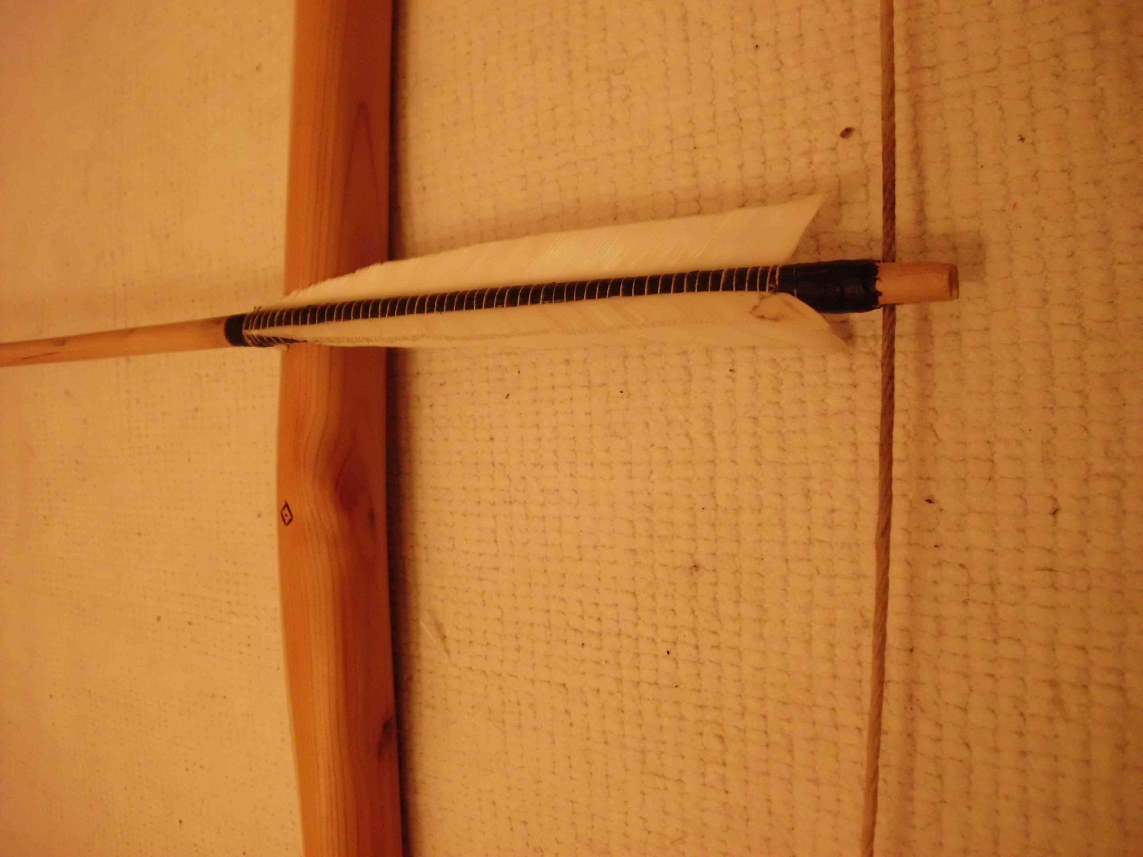

So Leute mein Wiki-Bogen ist fertig.
Er entspricht nach den Maßen eines Haithabu-Bogens um das Jahr 1000 rum..
Länge 182 cm
von Nock zur Wicklung 170 cm
Holz Eibe
bei 28" 52 lbs

Im Tillerbild ist der linke Wurfarm der obere. es sieht so aus als biegt er sich mehr, aber am ende ist er ein bischen deflex.
Die sehne besteht aus Leinen und ist unten mit dem Fischrückenknoten gebunden.

misst ich meine der rechte ist der obere wurfarm. ::)

Sehr schön wirklcih schick
macht des nigs das die Sehne direkt aufm splint liegt?

ne das macht nichts.auserdem ist er ja gesichtert durch die wicklung gegen aufreisen ;)

Re: Haithabu-Bogen
Hast du die Enden auch nach hinten gebogen? oder verwechsel ich da grad was?

Beitrag von Johannes »
ja .aber nur ganz leicht. so extreme enden an den bögen mag ich nicht so gern

Ja, rechts ist oben?! Ich kann den Deflex fast nur erahnen. Vielleicht liegt das am leicht schrägen Foto, deshalb sieht es für mich besser aus, wenn links oben wäre. Das täuscht wahrscheinlich alles nur.
Ansonsten, schön traditionell. Obwohl ich das Wort nicht so mag. Mir gefällt eher schlicht, einfach, urig, auf das Wesentliche konzentriert. Wie schießt er sich denn?
