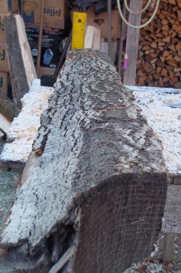

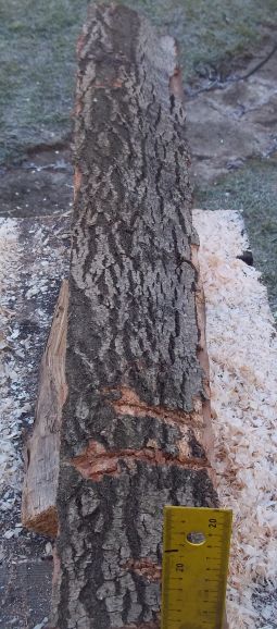

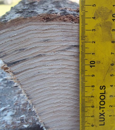

Habe ein paar Fotos gemacht und hätte dann noch 2 Fragen:
- Die Staves haben einen Drehwuchs in der Längsrichtung. So ca. 45 ° auf 100 cm. Lassen die sich mit der HLP rausdrehen?
- Manche Staves sind deflexiv gewachsen, haben also in der Mitte des WA einen Deflex. Lohnt sich die Bearbeitung mit HLP oder Dämpfen und dann biegen?
