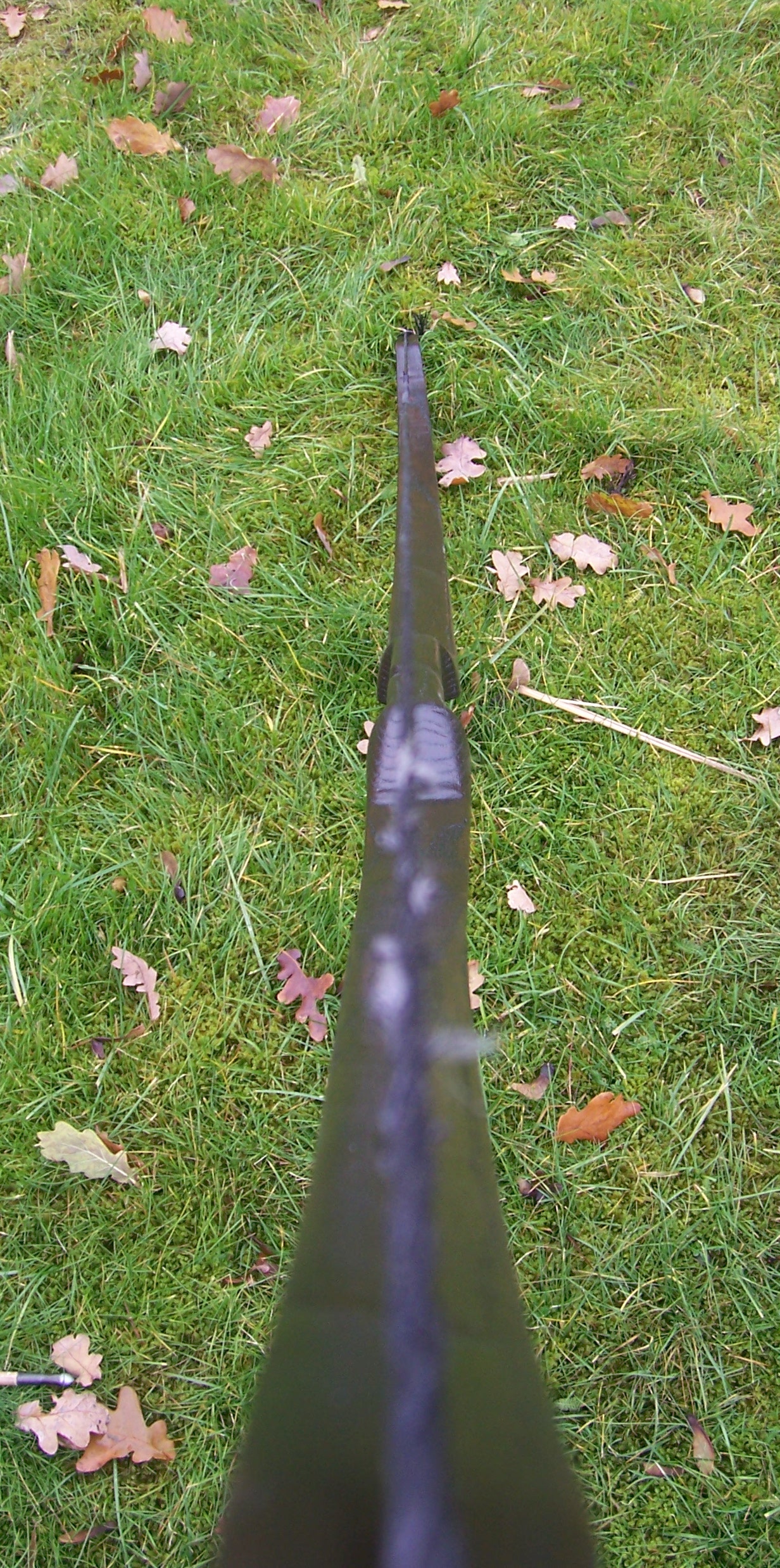

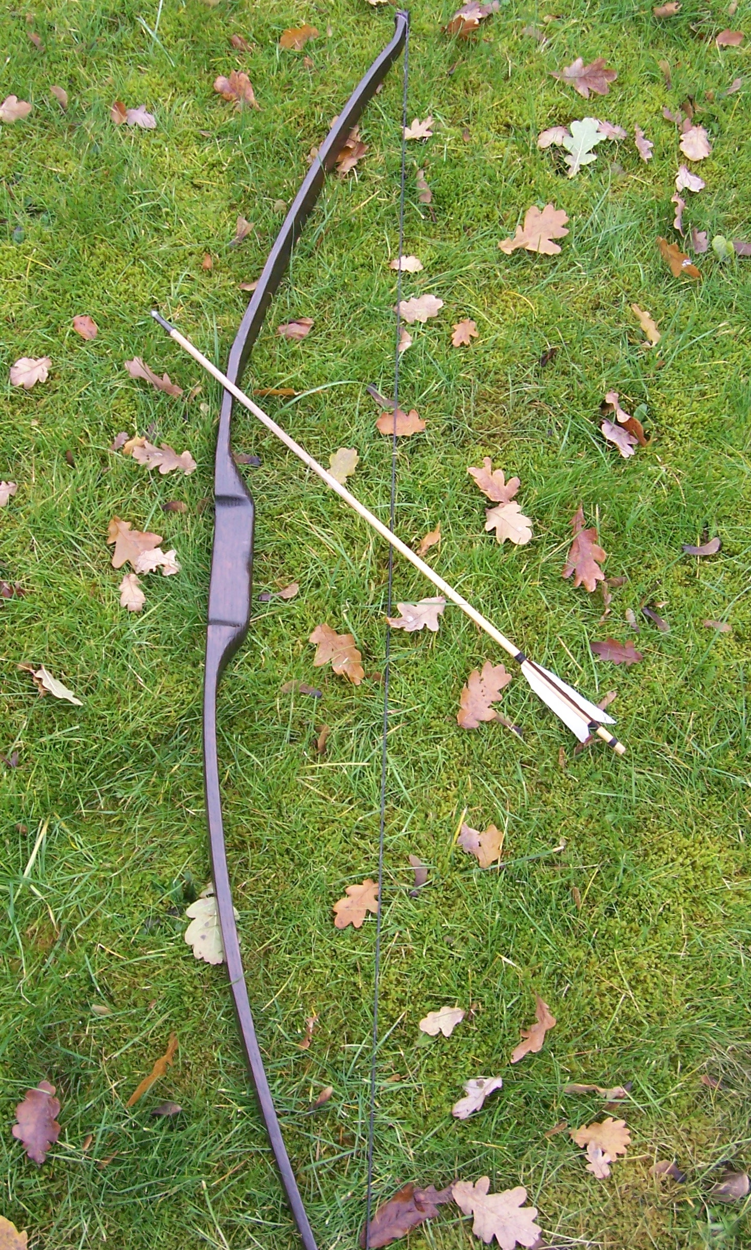

Esche 72 Zoll 48 lb bei 28"
Beitrag von Rauer »
Esche dunkel gebeizt
die Enden gebogen (etwas grob)
an den Tipps Hirschhorn
mit Treppen/Parkett Lack versiegelt
183 lang 48 lb auf 28 zoll
obere Wa dreht
obere Wa dreht

Heftige Optik, der Griff sieht recht kantig eingeschnitten aus, passt aber zur Erscheinung allgemein. Wirkt stark und grob- wirkt stimmig!
Behaupte der obere WA biegt etwas griffnah aber der untere sieht perfekt aus. auf dem letzten Bild liegt er doch "verkehrtherum"?

Selbst wenn ich Gefahr laufe, gesteinigt zu werden:
- das was man von dem Tiller sieht, ist Verbesserungs-bedürftig.
- das Griffstück wirkt lieblos und gemessen an deiner Hand zu groß.
- die keulenartigen Tips würden mit der Hälfte an Material die 48# auch halten.
...alles in allem wirkt der Bogen lieblos und unter Zeitdruck gefertigt aus. SORRY wenn ich dich gerade 'abwatsche' :-\

Glückwunsch zum Bogen Rauer :) ich weiß es kostet grade neuen oft viel Überwindung sich durchzuringen ihre ersten Werke hier zu posten.
Er schießt , er lebt , es ist ein Bogen :)
Blacky hat ja schon die kritischen Punkte angesprochen, wenn ich aber so in meine altestände schaue dann finde ich da doch den einen oder anderen Bogen der ebenso gebaut worden ist, da war anfangs auch nicht alles Gold was glänzt ;D
Danke fürs posten des Bogens und viel Glück für die kommenden !
Lass ihn so wie er ist ! schieß ihn und baue beim kommenden die Übergänge fliessender oder organischer .
Das ist formschöner und es hält auch mehr aus .
Gruß acker

Ja ihr habt recht der Griff ist klobieg, ich hatte in beim tillern fast unbearbeitet gelassen und dann bei den ersten probe Pfeilen lag er überraschend gut in der Hand.
Ich habe nur noch Kerben für den Daumen und Zeigefinger damit ich in immer gleich halte, er passt mir gut.
Ja der ober Wa. ist nicht so gut ich hatte Probleme, habe mich dann für einen Kompromis entschieden da ich nicht weiter mit dem Wurfgewicht runter Wollte.
? Wurden hier schon Leute mit Steinen beworfen ??? :D
Deine Bögen sind wie von Meister Hand, da bin ich noch weit von wech ;)
morgen mach ich nen neuen Biege versuch diesmal mit Schablone immer wieder ran :)

ich schliesse mich acker an, so lassen und schiessen.
der obere wurfarm ist schwieriger zu beurteilen als der untere, alles in allem aber von katastrophal doch weit entfernt.
schablonen sind bei holzbögen nicht zielführend, besonders solche wellen wie im oberen wurfarm sind mit schablonen nicht wirklich in den griff bekommen. besser auf dem tillerbaum auf gleichmässig arbeitendes holz achten, und das ist nun mal eine erfahrungs und übungssache.

Die Farbe ist natürlich Geschmackssache...
Ich persönlich finde Esche Natur sehr viel schöner. Wenn das Holz geölt und gewachst ist, hat das schon was.
Ansonsten ist es ein Bogen und der wirft die Pfeile wie er es soll. Das ist mehr, als viele beim ersten Versuch hinbekommen.
Und dann noch 48lb. Meine ersten Bögen hatten kaum mehr als 30-40lb, nachdem ich mit dem Tillern fertig war.
Gratulation!

Aller Anfang ist schwer. Ich schließ mich da den Worten vom Acker an.
Aber es ist auch bei mir noch nicht so lange her, als ich mich das erste mal über "er schießt" gefreut habe. :)
Mit der Zeit und mehreren Bögen wird auch die Optik besser. ;)
Sei stolz auf Dein Werk und mach weiter.
