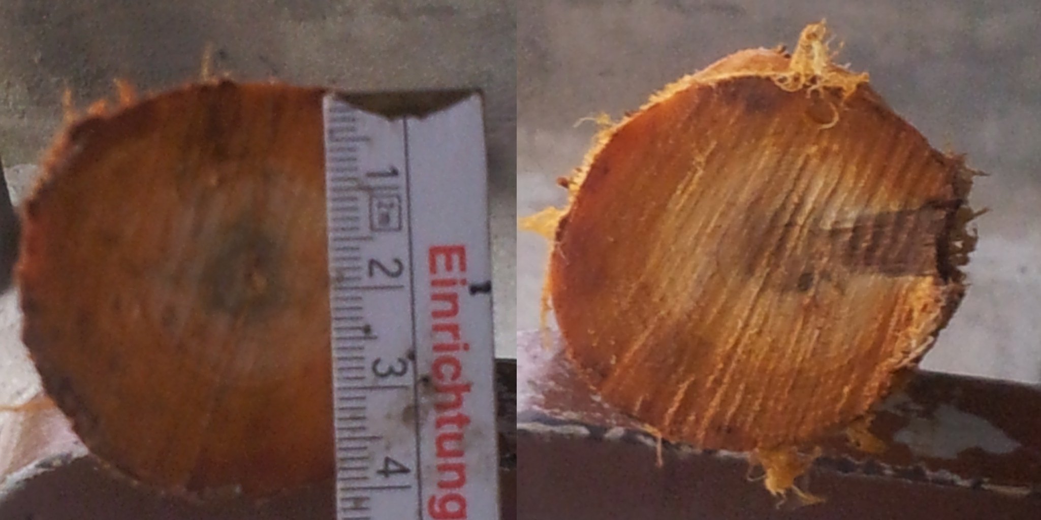

Ich habe gerade einen 180cm langen 4-5cm dicken Stamm/Ast Schwarzdorn/Schlehe/Prunus Spinosa aus einem heftigen Gebüsch herausgezogen und entrindet.
Ganz schön heftig wie sehr der Holzsaft nachfärbt.
Wie lang würdet ihr so einen Stock trocknen 6 Monate?
Die enden hab ich erstmal versiegelt, dachte entweder an etwas flaches oder ein mittleres D Profil,je nachdem wie experimentierfreudig ich dann bin.
Archive
Re: Es ist Holzzeit! Teil 3
Beitrag von Archive »
Ja, sofort einen Entlastungsschnitt setzen, sonst reißt es garantiert an der falschen Stelle. Und langsam trocknen, ganz langsam und vorsichtig. Ich hätte zumindest auf einer Seite die Rinde dran gelassen. Um den Stab noch zu retten, würde ich ihn mit Leinöl einstreichen und draußen, geschützt lagern.

Rizzar
Beiträge: 861
Registriert: 01.06.2011, 20:03
Beitrag von Rizzar »
Ui, das mit dem Entlastungsschnitt muss ich morgen mal angehen, der steht bei meinen Eltern unterm Vordach im "Lager" und ich bin schon daheim.
An den Enden ca 10 cm tief in den Markkanal, unter Beachtung des zukünftigen Rückens, schneiden, richtig??
Reines Leinöl hab ich jetzt nicht da, nur Firnis oder Tungöl oder irgendein Möbelöl.
Dachte nicht, dass es durchs Entrinden so kritisch wird :-(
Naja, wenn er es doch nicht Durchhält kann ich ja in dem Gestrüpp (20m Breit ca 100m lang bis 5m hoch nur Schwarzdorn wenig hasel und ein paar vermooste Holunder) etwas neues holen.
@Mandos; freut mich für dich, hatte auch einen angesägt, die Moosbildung am Stamm hat allerdings die Fäulnis am Kanal schon vorher angekündigt :-(
Da merkwürdigerweise mein DSL wieder funktioniert mal die Bilder des gematerten Stöckchens
Die jetzt mit Holzeim versiegelten Enden
180cm Länge
180cm Länge

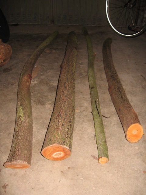

Beitrag von Wiliam »
Hallo zusammen,
gestern mußte eine Blut-Pflaume dran glauben.
Maße zwischen 1,60 und 2 m.
Rinde runter oder kann sie drauf bleiben?
Gruß Wiliam

...und dann waren mein Sohn und ich noch im Wald und er hat mich überredet einen Einhorn- Wurm zufangen und ihn mit nach Hause zu nehmen. :D
Mal sehen was wir draus machen.
Gruß Wiliam
