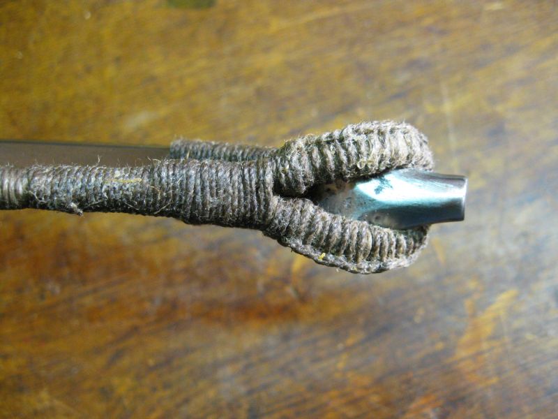

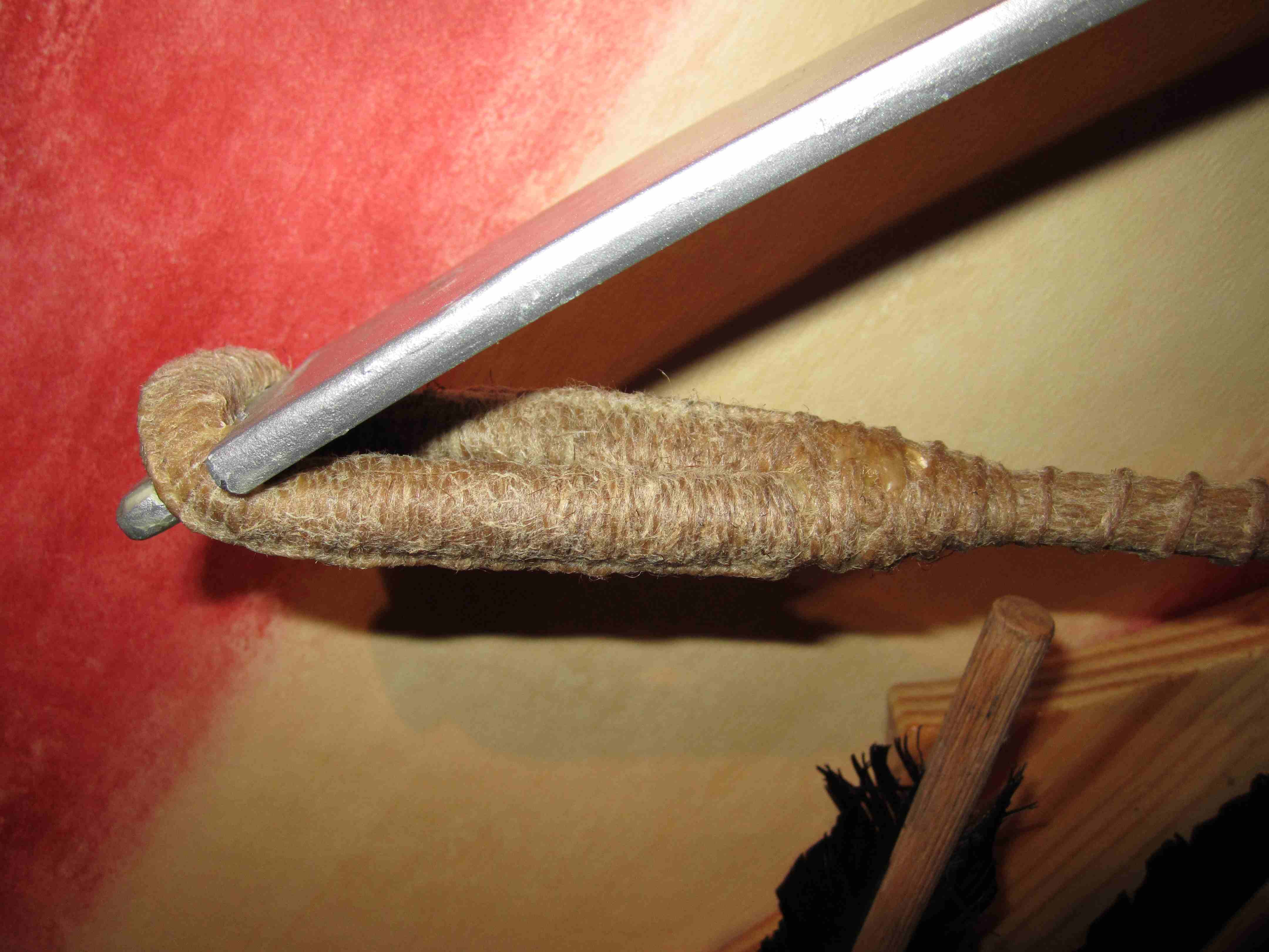

Deine Anleitungen sind die gleichen.Was du als Bild eingesetzt hast ist eine aufgedoppelte Endlossehe.
Bei der Gotischen-Sehne kann der Sehnenknoten verschoben werden, daher kommen die Unterschiede zwischen 30- 40 cm länger als der Bogen.
Ich habe dir von beiden mal ein Bild gemacht.
Dein Faden sieht spröde aus, was ist das für Material.
Jos
