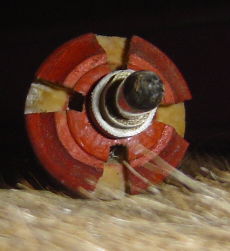

Hmm also ich hab mir jetzt die neuen Fotos von dem Flötenkörper angesehen benzi udn ich glaube, er pfeifft nicht, weil die scharfe Kante nicht im richtigen Winkel angeströmt wird.
Es ist schon spät, aber morgen finde ich wohl etwas Zeit um das nochmal genauer aufzuzeichnen, was ich glaube wie deine Konstruktion aussieht, und wie sie aussehen müsste...

eddytwobows hat geschrieben:
Wenn Du von oben auf die Spitze der Flöte schaust, must Du durch die Lufteinläße IN den Klangkörper hinein- und die scharfe Kante sehen können...
etb
wenn alle Exemplare die im Netz zu finden sind wirklich Töne erzeugen, dann ist das nicht nötig

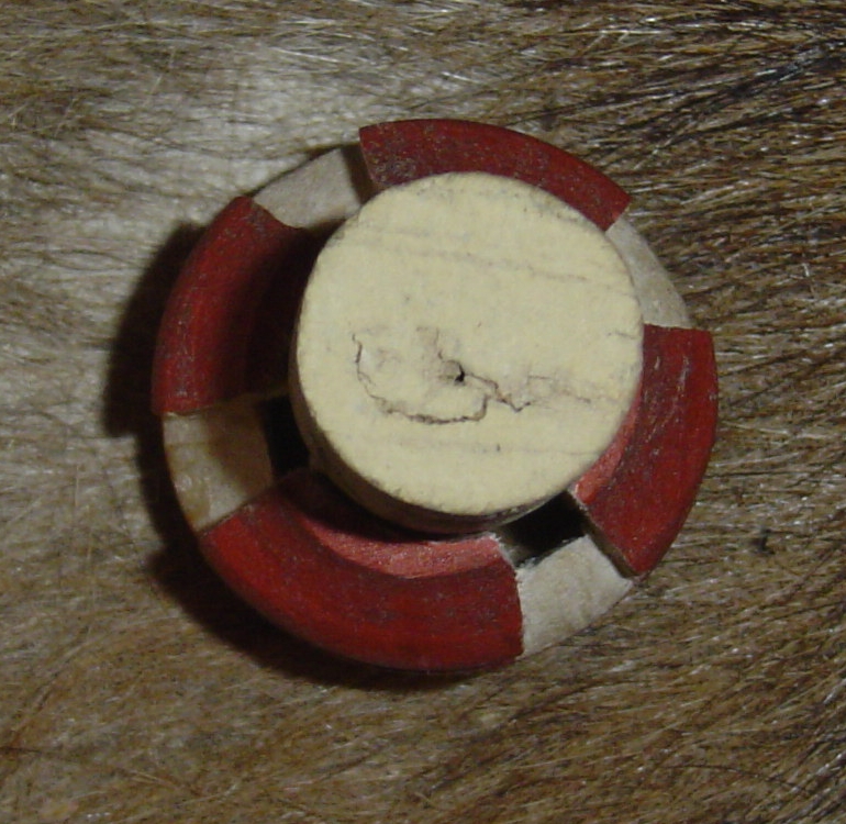

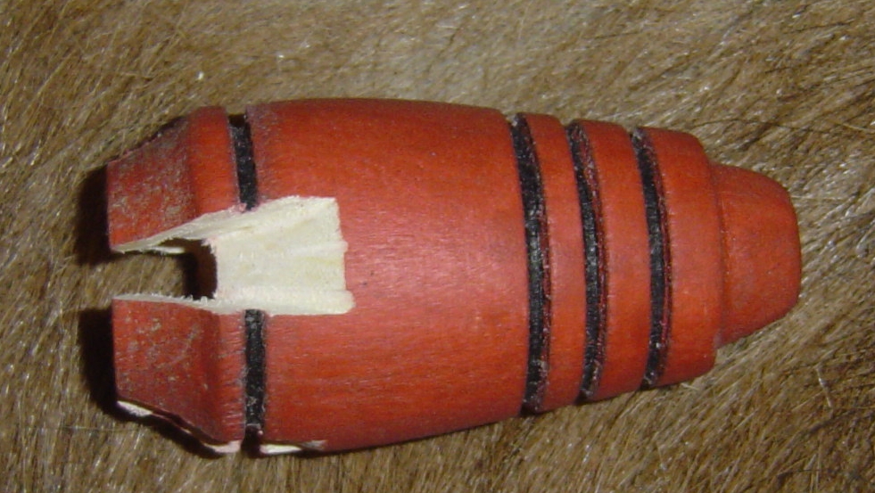

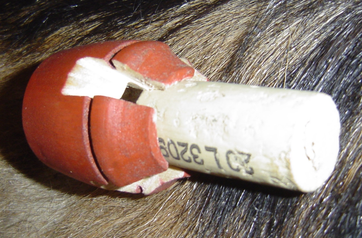

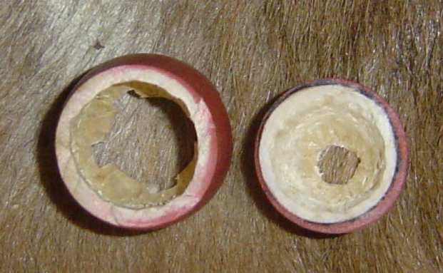

Ich hab sie aufgesägt und ausgehölt........ irgendwie denke ich gefühlsmäßig (ein Widerspruch? ;D ) auch die Wandstärke spielt eine Rolle???
der Plan ist nun mittels eines Korken, Öffnungen und Einlass für die Luft variieren zu können:
nochmal zur Sicht von vorne:
ich sehe die konkave Ausbuchtung an der mongolischen Flöte! trotzdem bin ich nicht der Ansicht, dass man da NICHT von vorne IN den Hohlraum sehen kann, sondern dass die beiden Kanten genau in einer Flucht liegen:
Grüße benzi

@benzi...
Hmmja, ist schade, daß das nicht so genau zu sehen ist auf dem Foto...
Andererseits, vermutlich / wahrscheinlich ist das Teil wohl schon in Gebrauch gewesen, bevor es aufgeschnitten wurde, da könnte man m.M.n. schon davon ausgehen, daß sich da beim aufschneiden wohl etwas zur einen oder anderen Seite verschoben hat...
Müßte man halt ein Bild von einem intakten und funktionierenden Original haben... ich gehe trotzdem mal einfach davon aus, daß der Schlitz zu sehen sein wird und wenn es auch nur "Haarfein" sein sollte... :)
Übrigens, die Kanten der Lufteinlässe bei Deiner Flöte scheinen noch etwas zu "unglatt" / unscharf zu sein... :)
