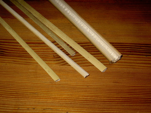

Windmann
Beiträge: 844
Re: Flötenpfeil
Beitrag von Windmann »
Das Geräusch ist wunderschön tief, genauso mag ich das, benzi. Jetzt musst Du das nur noch in Holz umsetzen.
Wegen dem tiefen Ton soll mein Klangkörper ja auch etwas mehr Volumen aufweisen. Das hier sind die Teile des Hauptgerüsts aus Bambus, erst nur vom Schaft abgetrennt, dann mit der Heißluftpistole eine ungefähr gleiche Rundung hingelötet. Was bei dem Biegeradius echt nicht einfach ist. Mir sind einige Streifen hopps gegangen.
Und weil ich ja dann irgendwie beim Thema Bambus hängengeblieben bin, ist nun auch der Schaft aus dieser Materie. Vorne und hinten schon mit Holz aufgefüttert.
Das wird die Nocke
Das wird die Nocke
