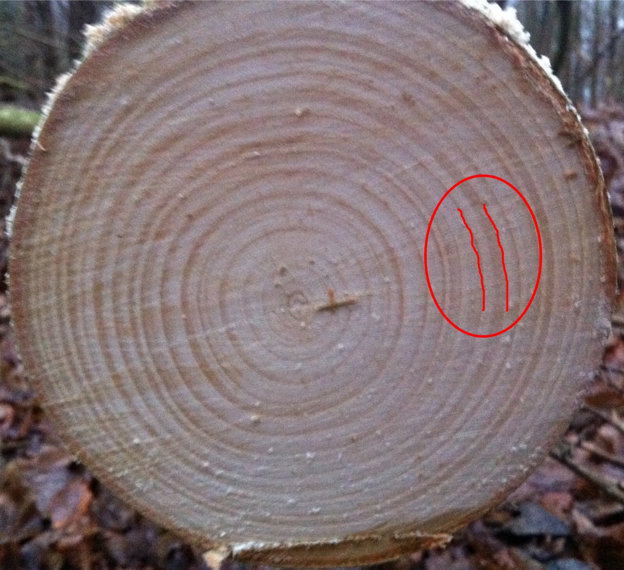

Das es eine Esche ist wird ja wohl nicht mehr angezweifelt.
Ob sie aber Bogentauglich ist steht noch aus, die Schnittfläche mit den sichtbaren Jahrringen macht mich jedenfalls eher skeptisch. Die hell-dunkel Verteilung der Ringe läßt mich zu der Meinung kommen das es eher mäßige Qualität ist.

Ok was heist das genau, wie hoch ist die wahrscheinlichkeit einer schlechten Qualität?
Wie erkenne ich schlechte Qualität an Esche?
Und was heist schlechte Qualität bei Esche fürs z.b. Zuggewicht 30-40 Pfund max ?
Danke im voraus für Eure kurzen Erfahrungsberichte mit schlechter Esche :-)

Nun bei 30# würde ich mir gar keine und bei 40# nur geringe Gedanken machen.
Gerade bei Esche gibt es eine "allen bekannte Schwankungsbreite" in der Qualität. Das hängt in der Hauptsache mit der Verteilung von Früh zu Spähtholz zusammen. Viel hochfestes Spähtholz und man hat eine Top Esche, viel Frühholz und sie ist weich und Setanfällig.
Die Verteilung von hellen und dunklen Ringen auf Deinen Schnittbild bringt mich zu der Aussage das es zumindest einige Jahrringe gibt wo das Verhältnis etwa 50%-50% ist, und das ist dann die eher untere Qualität. Bei Top Esche gibt es dann 90% Spähtholz und nur 10% Frühholz.
Also denke ich wird man aus den Staves eher keine 60# bauen können, bzw die werden nicht lange Leben oder Leistung bringen.

Esche ist Murks... oder genial.
Es ist wohl das Holz, das die größten Schwankungen in der Qualität aufweist.
Zunächst: Esche bis 40 lbs geht eigentlich immer.
Wie man die Qualität nun erkennt? Nun, Ich weiss es auch nicht...
Grundsätzlich denke ich: kräftige Spätholzringe sind eine gute Basis. Nicht dünner als 3-4 mm aber auch nicht stärker als 6 mm. Danach wirds schwammig. Nicht gut.
Das Frühholz - der bröselige braune Teil - sollte gering sein.

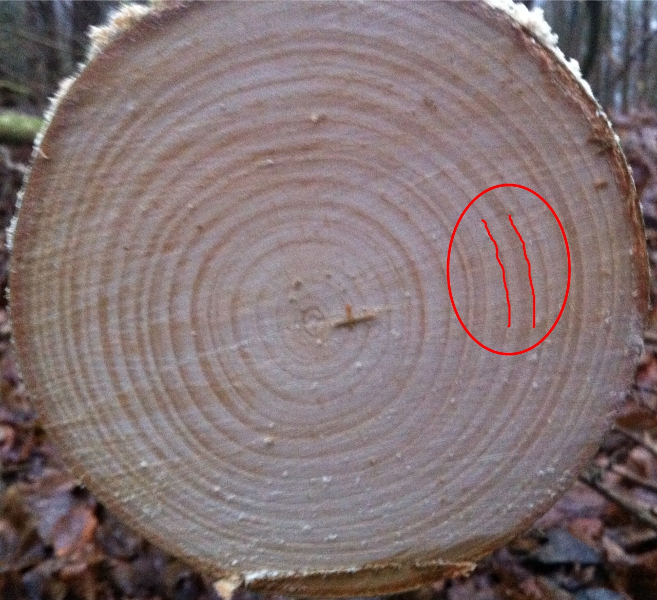

Ich habe mal auf Deinen Schnittbild einen Jahrring markiert.
Dort sieht man das der Jahrring zweifarbig ist, in diesen Fall ist der dunklere Bereich das feste Spähtholz und der hellere Teil das eher schwammige Frühholz. Die hell- dunkel Färbung kommt daher das an der Schnittfläche das Zellwasser unterschiedlich austritt, ist das Holz getrocknet sieht man es nicht mehr. Man kann es wieder erreichen in dem man das Holz anfeuchtet und fünf Minuten wartet, die Schichten nehmen das Wasser unterschiedlich auf und geben es unterschiedlich schnell wieder ab.
Hat man nun auf dem Bogenbauch so eine längere Schicht Frühholz, dann fängt man sich sehr leicht die Knitterseuche ein.

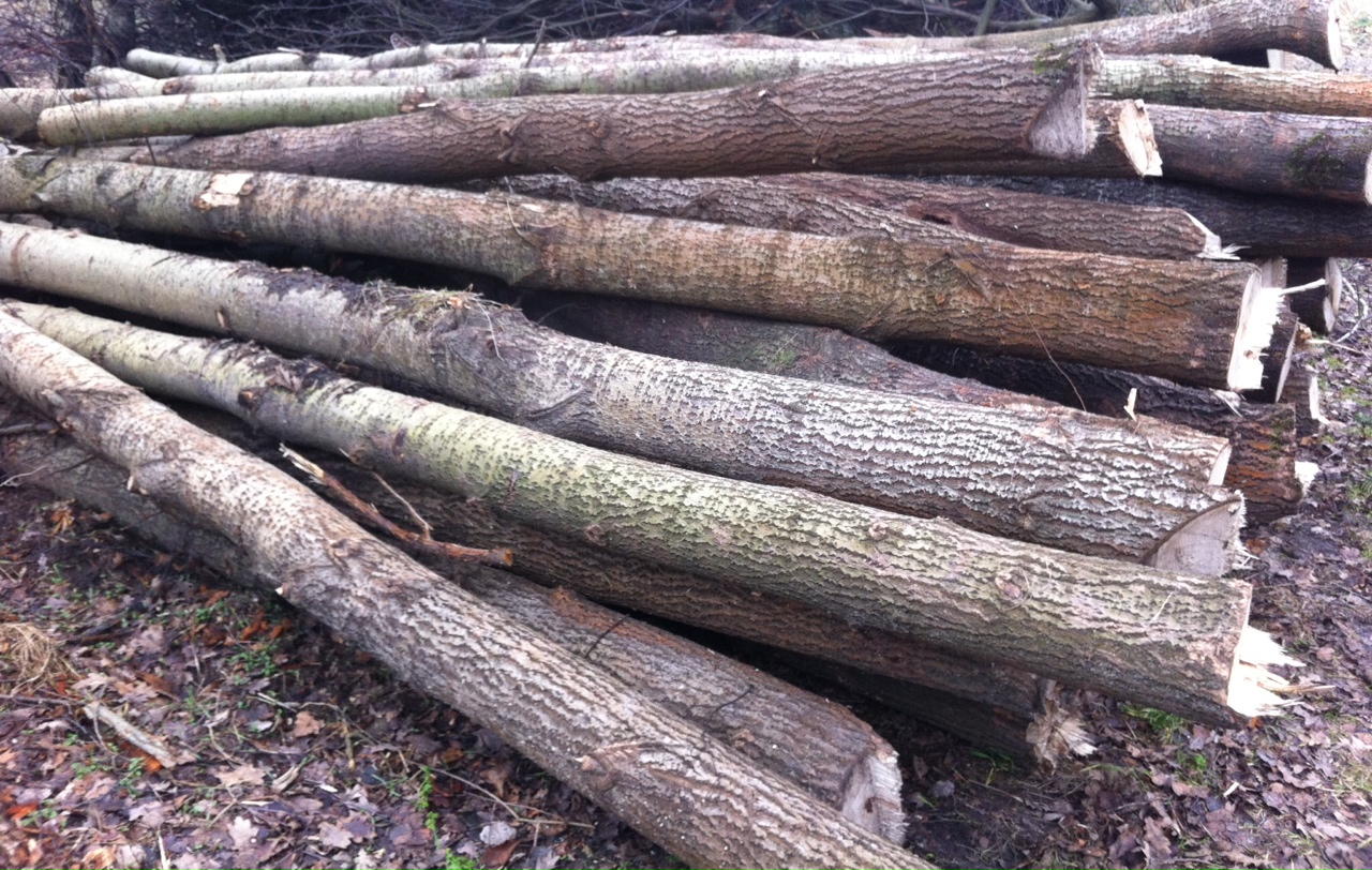

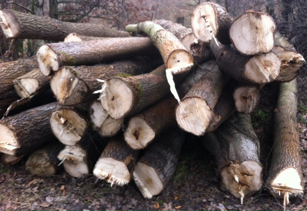

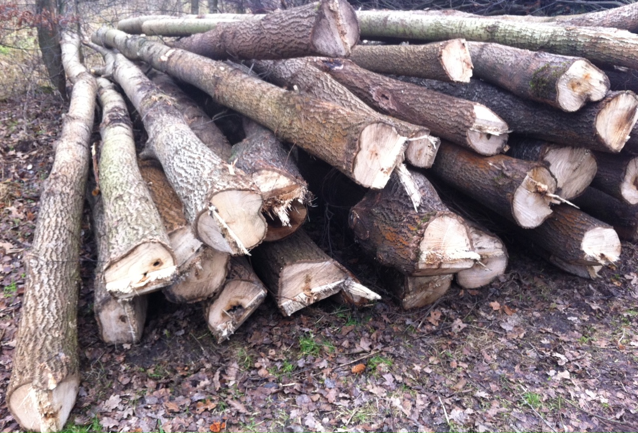

Hi Leute in meiner nähe wurde ein paar Bäume abgeholzt, wie immer habe ich das Problem das mir das Holz nix sagt. So wollte ich fragen, ob ihr die Stämme als Bogenholz oder als Müll identifizieren könnt.
Stämme sind so 30-40 cm Durchmesser.
Danke im voraus
Danke im voraus

Ist Weide, jedenfalls zu 95% sicher Weide
Re: Bitte Baumbestimmung
Scheint Weide zu sein, ja
Kann man verbauen, macht viel mit: http://www.fletchers-corner.de/viewtopi ... 16&t=18492
Und Esche: Hab meinen ersten Bogen aus ner Esche mit dünnen Jahresringen gebaut, ging - der hält alles aus.
Hab mir gedach: "das wiederholen wir doch, aber eine Dimension größer" - Tja, geschnitzt, decrowned und Grobform herausgearbeitet. Bodentiller hat sich nichts bewegt, also nochmal Holz weg. Tja und auf einmal hatte ich wunderschöne Wellenmuste auf meinem Bogenbauch und konnte zusehen wie mir der WA zamknickt wie ein Kuli überm Feuerzeug.
Tja, Esche ist ne Zicke, rat mal warum es DIE Esche heißt?!

Ich sehe auf den Bildern vor allen Silberpappel also Espe!
Kann man Pfeilschäfte für Warbows draus machen, muß man aber nicht!
Danke Könnt ihr bitte auf den Bildern einzeichnen welche Bäume Ihr meint damit ich das richtige Holz spalten und verladen kann danke Euch :-)
welche Bäume für Bogenrohlinge und welche für Pfeilschäfte ?
Und wie spaltet man Holz vor ,für Pfeilschäfte, hab da noch kein plan von :-)

Sorry für mich ist das alles Espe, sehe da keine Esche.
Und ich würde von den Stämmen keinen anfassen, das lohnt nicht!
